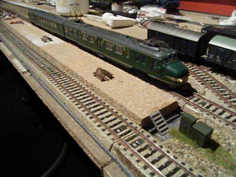

hij is er precies 3 uur en 20 minuten later
aankomst
even wachten tot het sein veilig is..
en weer te vertrekken in de richting zeg het maar het kan overal zijn als je maar een hondekop in je verzameling hebt

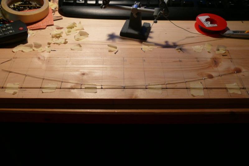

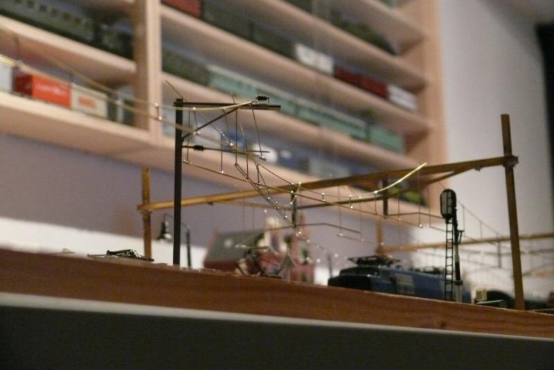

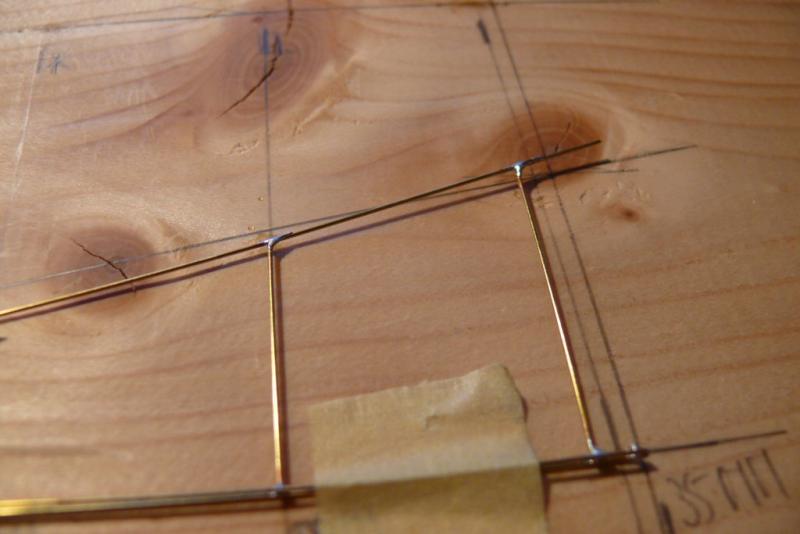

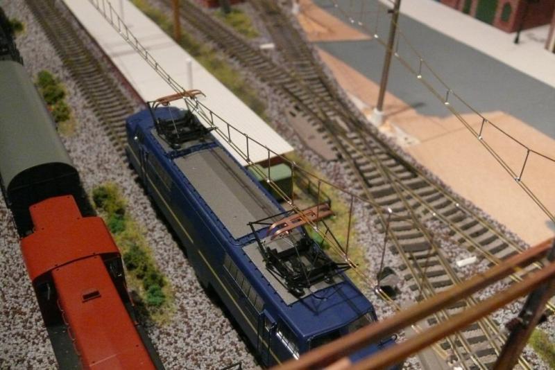

Zo ik ben ondertussen weer een stapje verder met de bovenleiding.
Zojuist weer een heel leuk stukje rijdraad gemaakt
Zoek de verschillen in uitvoering!
Eerst verder met de bouw van de bovenleiding.
De rijdraad is met de hangdraden en al gekanteld, nu kan de
draagkabel er aan gesoldeerd worden.
Aan 1 kant beginnen, en een beetje op het oog de hoek van de draagkabel zetten.
Zodat de draagkabel als het ware alle hangdraden al raakt.
En als alles dan netjes vast zit heb je weer een complete rijdraad klaar voor
de installatie op de baan
Oei wat is dit, een extra zware uitvoering
Dat ziet er niet verkeerd uit al zeg ik het zelf, van dit type ga ik nog een aantal maken.

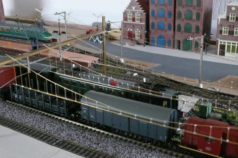

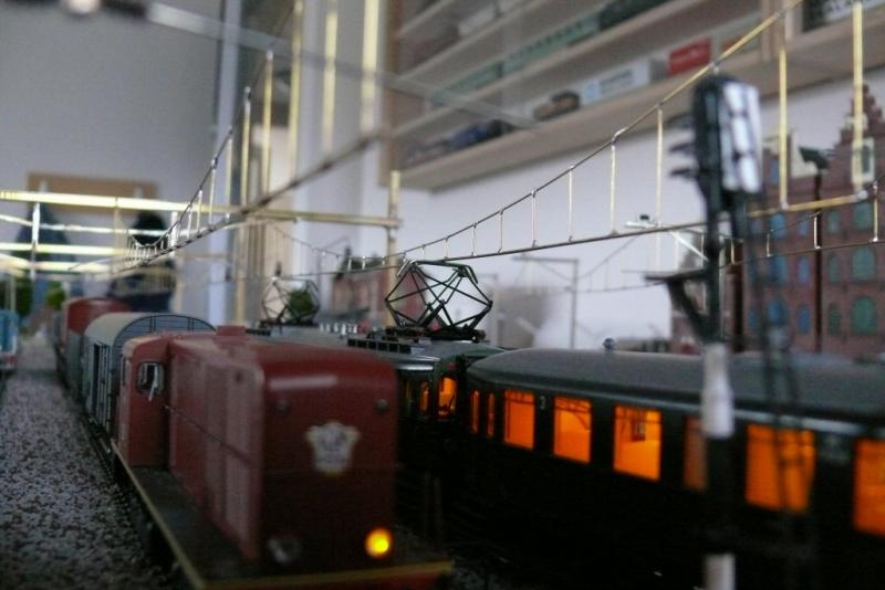

Zo en nu even weer serieus, geen chatsessies meer

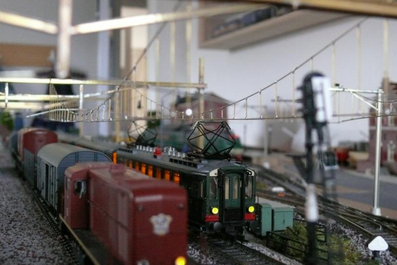

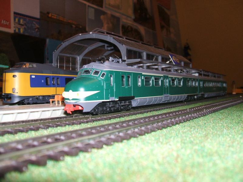

Wederom weer een aantal bovenleidingen klaar, wederom de
versterkte uitvoeringen, voor het zware werk
Ondertussen 3 stuks klaar, nog 3 te gaan speciaal voor het kopspoor.
Zo nu kan de Blokkendoos tenminste ook onder de draad vertrekken.
Op de achtergrond is de Sneltrein uit Zevezanden te zien, die is zojuist binnengekomen.
Tijd om eens te kijken of de bovenleiding stevig genoeg is om de druk van
2 stroomafnemers aan te kunnen, met gemak
De rijdraden zijn nog niet geheel vlak van onder daar moet nog even een vijltje bijlangs om
wat overtollige soldeer te verwijderen.
Ook de motorwagen doet zich tegoed aan de nieuwe bovenleiding, de Blokkendoos
is nu onderweg als stoptrein naar Groningen Hoofdstation.
Binnenkort meer.

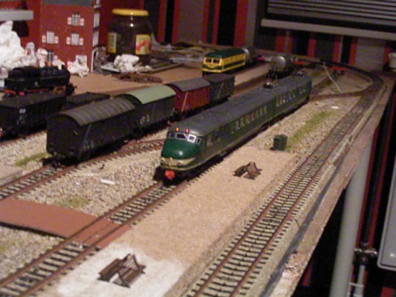

Hier dan eindelijk de foto's:
bij aankomst
kopmakend op spoor 1 van nieuwkoop
weer op de terugweg richting Zevezanden
Johan

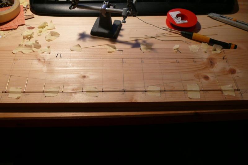

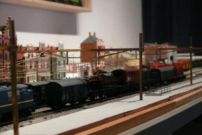

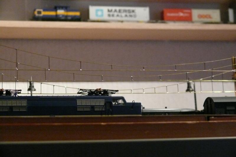

Goed verder gegaan met de bovenleiding, weer een aantal rijdraden gereed gemaakt
en ondertussen ben ik al door 20 stuks messing draad heen, van de week dus maar even
een lading nieuwe halen
De stationssporen zijn bijna gereed, nog 2 zware uitvoeringen maken 30 minuten werk per stuk
Als dan straks alles netjes vast zit kunnen de treinen ook een deel van de baan met opgezette
stroomafnemers berijden
Lekker zo'n warboel, maar ook dat is straks verleden tijd als de rest van de Sommerfeld
onderdelen zijn geleverd.
Morgen weer verder; reacties, tips, trucs, vragen, allemaal welkom.
Ik heb nog wel een vraag waarvan ik het antwoord denk ik wel weet, bij het solderen
blijft de tin (met harskern) wat "plakkerig" is het gewoon een kwestie van temperatuur of
doet vloeimiddel wonderen?
Ik gebruik nu geen vloeimiddelen, s-39 is ook geen optie omdat ik geen afzuig heb (het is wel mijn slaapkamer)
