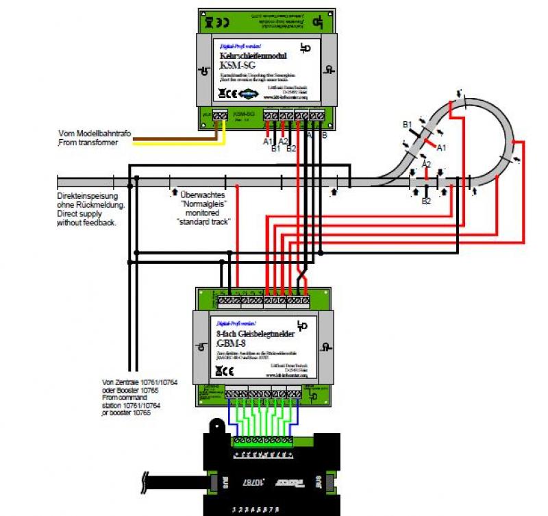

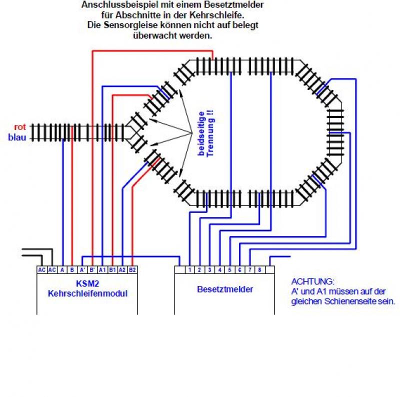

Van de GBM4 van datatechniek kan ik niet de juiste gegevens vinden, mogelijk zoek ik niet goed.
Wat wij opvalt is dat er verschil in de aansluitingen zit van de door jouw genoemde KSM2 en de aansluitingen van de KSM van Littfinski, dit terwijl de aansluitingen overeenkomen, nogmaals ik ken de KSM2 niet en misschein moet het ook wel zo.
Kijk maar eens naar de aansluitingen aan het binnenspoor, je ziet bij Littfinski dat de aansluitingen A1 en A2 beide aan het binnenspoor zitten. Bij de KSM2 module zit de A1 aansluiting aan het binnenspoor en de A2 aansluiting aan het buitenspoor.
Ik weet niet of dit enig invloed heeft maar het viel mij op dat de aansluitingen verschillend zijn.
Gr Piet

Daarom mijn vraag om het even uit te tekenen.
Dan kunnen we met je mee controleren of je het goed hebt aan gesloten en waar je de fout in gaat.
Even uitgaande van het onderste plaatje uit Piet zijn post heb je de draden A / B / B' / A1 / B1 / A2 / B2 aangesloten zoals aangegeven.
A' gaat dan naar de GBM4.
De 7 blauwe draden uit de keerlus zijn dan bij jou 1 draad die naar de GBM4 gaat.
De andere twee draden van de GBM 4 gaan dan naar de 10787. Dit zoals in het bovenste plaatje aangegeven.
Dus als je kunt tekeken hoe je de GBM4 precies hebt aangesloten komen we misschien verder.

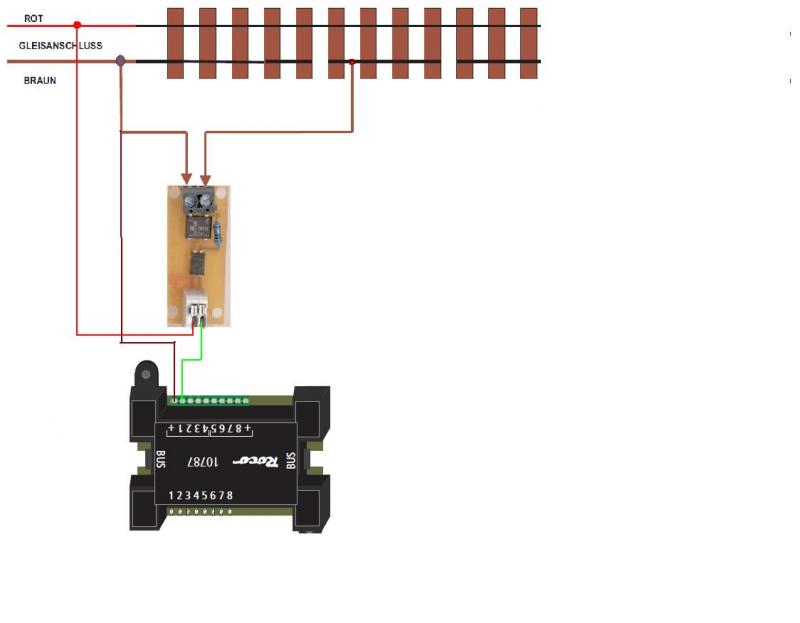

Volgens mij kun je het aansluiten zoals op de bijgevoegde tekening
Gr Piet

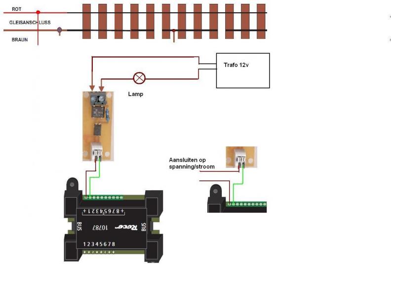

Hallo Ferry,
Als ik het goed hebt dan is het aangesloten zoals ik op het onderstaande hebt weergegeven.
Beide draden van de 10787 naar de GMB en bij de ingang van de GMB een stroomkringtje gemaakt.
Het probleem hierbij is dat de kring die tussen de 10787 en de GMB zit geen eigen stroomvoorziening heeft en daar door gaat de opto die in de 10787 niet werken, sluit de kring die van de 10787 en de GMB ook aan op een stroomvoorziening BV. de rails en dan zou het moeten werken.
Inwendig is het binnen in de 10787 ook gescheiden.
Kijk maar eens op de berichten in dit draadje van 24 juli 20:59:22 dan zie je dat de kring in de 10787 ook is aangesloten op een stroombron (rails).
Kijk maar een of het lukt
Gr Piet
