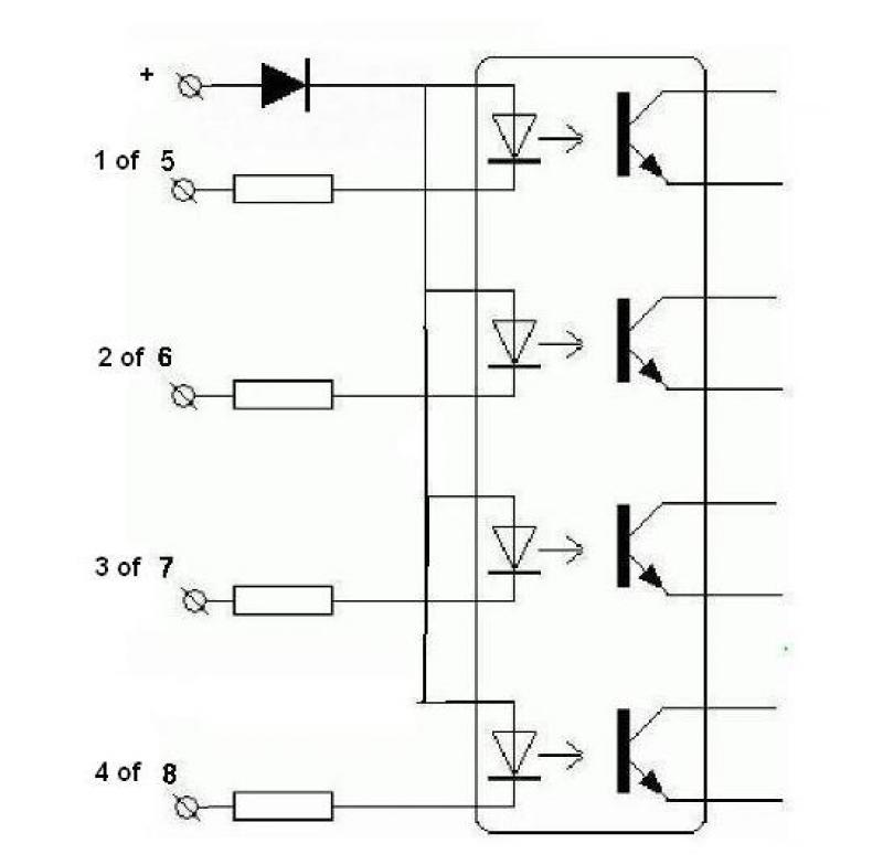

« Reactie #120 Gepost op: 27 November 2009, 23:25:35 »

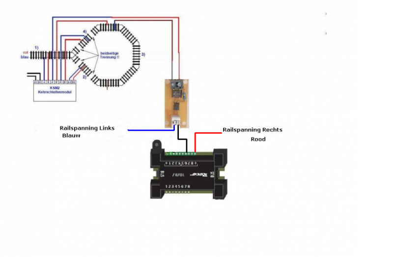

ik denk het niet, inwendig in de 10787 zit de opto gescheiden van de rest en die moet wel spanning hebben.(er moet een stroompje lopen)
gr Piet
« Laatst bewerkt op: 27 November 2009, 23:32:37 door p.heinst »

Re:Gescheiden stroomdetectie tbv bezetmelding voor Roco 10787
« Reactie #122 Gepost op: 27 November 2009, 23:50:58 »
Als er in de 10787 een opto zit, dan moet het zo aangesloten worden.
Mvg
Wim.

Er zit een klein verschil, maar is dat dan niet hetzelfde als:
Ferry
Schaal H0 (1:87), MM, Rocomotion 10785, TrainController Gold ver. 8.0 F2, lichtsluis voor kalibratie van loksnelheid, 4x 10787/GBM8, 2x DR4088RB-CS, Geoline H0 in schaduwstation met 10775 wisselaandrijvingen, Tillig Elite op zichtbare deel, DR4024 servos

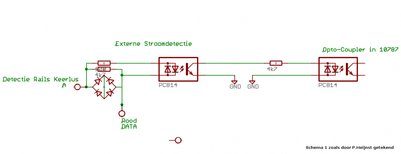

Voor mij is er maar een verschil in de tekening, en dat is dat Wim aansluiting 2 gebruikt inplaatst van 1
Principe blijft gelijk
Gr Piet
« Reactie #126 Gepost op: 28 November 2009, 10:54:46 »

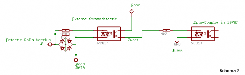

Oh Ferry waarom kan dat niet, misschien is dat nu juist wel het verschil van niet werken of wel werken, of anders gezegd niet snappen of wel snappen.
In bovenstaande situatie is er geen sprake van een stroomkring. Alles is met de zelfde draad verbonden, er is dus geen sprake van een spanning die van plus naar min gaat via een belasting. Of te wel zo zal de lamp niet branden.
In onderstaande schema is er sprake van een Plus aansluiting en een Min aansluiting, met daar tussen een belasting in de vorm van een weerstand.
Links is de stroomdetectie, rechts is de spanningsmonitor in de 10787. Of ik het juiste type opto in het schema gebruikt hebt weet ik niet, maar dat zal voor de werking van het geheel niet uitmaken.
Dit kleine verschil is het verschil in niet werken of wel werken.
Mvg
Wim.

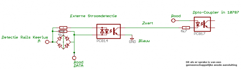

Mogelijkheid dat het niet kan werken, zou kunnen zijn dat de PC817 geen dubbele diode heeft om de ontvangende diode aan te sturen.
Daardoor zal hij maar in een richting werken, (vermoeden van mij) ik heb in de data sheet het niet kunnen vinden dat het dubble is.
In de 10787 zit een K847P opto in en deze heb ik ook niet op een dubbele werking kunnen ontdekken vandaar dat er bij de ingang ook een + bij staat, Als je deze voed met gelijkstroom (bv 9v batterij) dan moet je de + goed aansluiten anders werkt het niet, weet ik uit ervaring.
Als ze niet dubbelwerken dan zullen de diode in de opto's in serie moeten staan anders kan er geen stroom lopen, maar dat weet je beter dan ik.
Nogmaals ik ken niet alle datasheets, maar dit is wat ik gevonden hebt.
Gr Piet

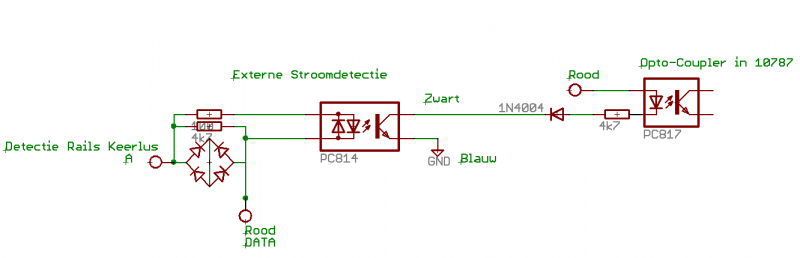

« Reactie #128 Gepost op: 28 November 2009, 11:22:44 »
Als de Plus op de gemeenschappelijke van de 10787 moet, dan is het schema iets anders.
geduld zal het even tekenen.
En het schema
En dan wordt het voor de aansluiting op de real live kastjes dus dit.
Mocht het bovenstaande niet werken, dan is er een extra diode nodig, in de zwarte draad.
Mvg
Wim.
« Laatst bewerkt op: 28 November 2009, 12:13:09 door Wim Ros »

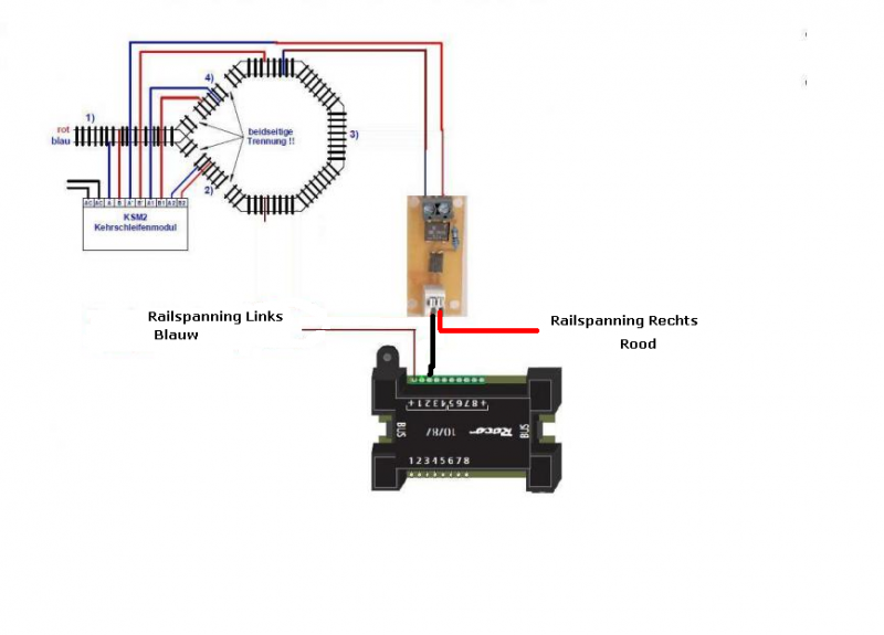

p.heinst
  • Berichten: 1193
    • DutchRoco
« Reactie #129 Gepost op: 28 November 2009, 18:52:08 »

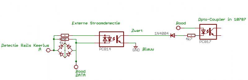

Hallo Wim
Met de onderste tekening kan ik met mee gaan, de diode 1N4004 en de 4K7 zitten al op de print.
De diode zit welliswaar voor de ingang van de opto maar dat maakt niets uit.
Het is dan wel net zo aangesloten als wat ik een een eerder tekening heb getekend, Rood en Blauw gaan naar de rails of versterker
Ook nog even erbij gedaan hoe de aansluiting is van het inwendige van de 10787.
Gr Piet

Wim Ros
  • BHV
  • Berichten: 7819
    • Perrongeluk
« Reactie #130 Gepost op: 28 November 2009, 20:24:08 »
Ferry & Piet,
Dan is het vrij simpel dan moet het werken zoals ik in de 2 laatste schema heb getekend, meer kan ik van dit simpele feit niet maken.
Mvg
Wim.

Wim, Ferry,
Dat was mijn idee van gisteren avond ook, ik was ervan overtuigd dat de aansluiting goed was.
Krijg steeds meer het idee dat er iets mis is met het printje dat Ferry heeft, opto kapot gegaan op een of ander manier????
Gr Piet
