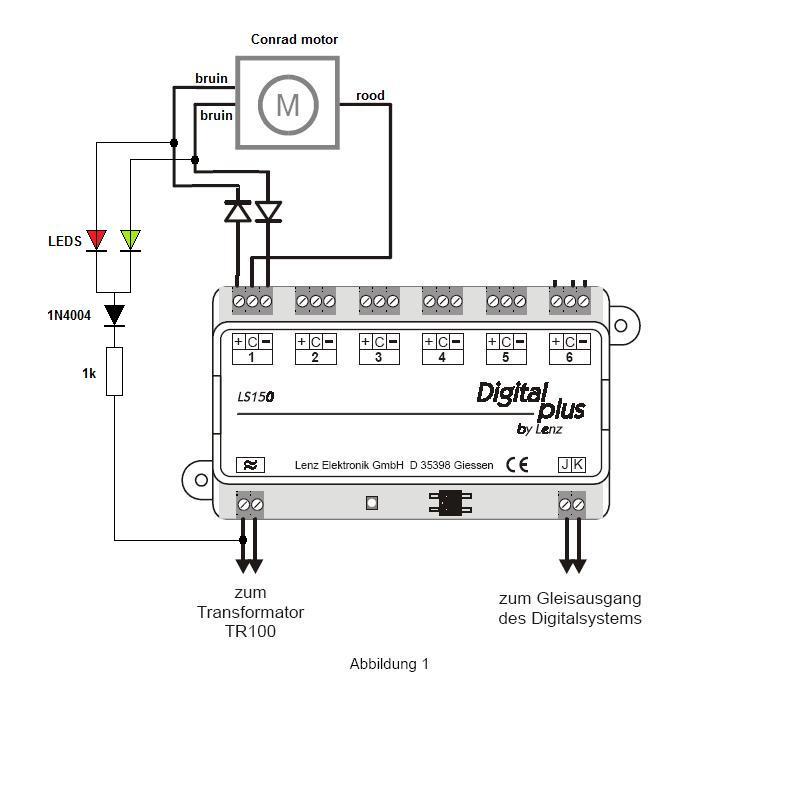

ik heb diverse wissels via wisseldecoder ls 150 van lenz. kan ik tegelijk als ik een wissel omschakel tevens een sein op rood of groen laten springen?  , dus een sein bij die bestaande aansluiting en wissel op de ls 150 lenz erbij steken ?
groetjes gert

ik heb piko wissels met een aandrijving van conrad  (motor).  hoe kan ik op een ander manier realiseren in welke stand de wissel staat, wil graag een schakelbord maken met rode en groene ledjes , doorgaand en afbuigend , zo weet ik precies in welke stand ze staan .  hoe kan ik dit werkend krijgen met lenz, wisseldecoder ls 150?
bedankt allemaal voor jullie reacties,
m.vr.gr. gert

Heb er met mezelf nog eens over zitten brainstormen. Eigenlijk maakt het weinig uit of je een lichtsein of terugmeldledjes wil aansturen.
Zal vanavond eens een plaatje produceren.
  • Berichten: 27240
    • Pagina van klaas
Re:aansluiten vliessmann sein op een bestaande wissel lenz ls150
« Reactie #9 Gepost op: 09 July 2009, 23:55:33 »
Hier het beloofde plaatje. Ik heb een afbeelding uit de LS150 handleiding een beetje bewerkt.
Zo zou het moeten werken.
Als de leds niet branden, dan moet de draad vanaf de weerstand aan de andere trafoaansluiting.
Ik zie dat het plaatje op mijn beeldscherm een beetje verminkt wordt.
Voor een beter beeld, klik op deze link:
https://images.beneluxspoor.net/bnls/ls150metsein.jpg
En dan inzoomen.
« Laatst bewerkt op: 09 July 2009, 23:57:26 door Klaas Zondervan »

« Reactie #10 Gepost op: 10 July 2009, 09:18:15 »
Klaas,
Heb ik het mis dat hiermee de leds alleen branden tijdens de schakelpuls?
Het lijkt mij dat Gert (blijvens) wil zien wat de stand van de wissels is. Zou dus dan toch een relais tussen moeten.

Wim Romijn
  • Berichten: 356
« Reactie #11 Gepost op: 10 July 2009, 11:15:10 »
Ben,
Dat zie je heel goed.
De LS150 kan geen continue stroom leveren, max. instelbare tijd is 25,5 seconden.
Wil je continue dan moet je gebruik maken van de terugmeld mogelijkheid van de wisselmotor en als die daar niet op zit dan moet je gebruik maken van een relais.

De wisselmotoren van Conrad zijn er ook met schakeling om het puntstuk om te polen. Heb je deze? Als je daar geen gebruik van maakt, kun je hier de rode en groene LED op aansluiten. Simple as it is.
« Reactie #13 Gepost op: 10 July 2009, 13:27:34 »
Ja, dat heb je mis. Want voor het laten werken over de eindafschakel contacten van een lampje of een ledje is geen constante schakelspanning nodig.
Dit is gewoon de basis oplossing voor het laten branden van een lampje of ledje. Dit werkt alleen voor wisselaandrijvingen met een eindafschakeling. En ook die eindafschakeling zit in de motoraandrijving van Conrad.
Mvg
Wim.
« Laatst bewerkt op: 10 July 2009, 13:33:17 door Wim Ros »

« Reactie #14 Gepost op: 10 July 2009, 14:14:52 »
heren ik wil jullie allemaal hartelijk bedanken voor de tijd dat je erin gestoken hebt ,soms maak je ook anders mee in een forum , wordt je voor rot uitgescholden allemaal erg onvolwassen maar dit vind ik helemaal te gek. Bovendien ben ik een beginneling en electronica is mij erg onbekend allemaal, maar wil wel een poging wagen.Heb niet voor niks natuurlijk een lenz 100 set aangeschaft.
ik heb dus van conrad die wisselaandrijvingen met eindschakeling , dus die geven dan in principe constant stroom ? dus niet even tijdens de omschakeling , ga er eens mee klooien , nogmaals allemaal bedankt en sorry dat ik even verwarrend was, komt eigenlijk omdat ik heel  veel dingen wil , ook met terugmelding daar zit ik ook nog mee , want als er op een baanvak geen stroom afgenomen wordt detecteert hij ook niks, bv even tijdelijkstilstaan , dan knalt er nog een lok vanachter op .
