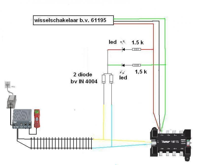

Re:aansluiten vliessmann sein op een bestaande wissel lenz ls150
« Reactie #22 Gepost op: 10 July 2009, 20:15:58 »
Allen
Ik gebruik wel geen lenz en vriesmann maar met roco doe iets wat ongeveer gelijkwaardig is, schema heb ik erbij gevoegd
 bij de roco wisseldecoder staat op de middelste uitgang van iedere aansluiting een constante spaaning, alle middelste uitgangen zijn met elkaar inwendig verbonden.
De decoder is via aansluiting J en K met de rails verbonden en deze stroom wordt inwendig gelijkgericht en dan op de middelste aansluiting gezet, deze loopt naar de wisseldecoder en loopt via de eindafschakeling weer terug naar de linker of rechter aansluiting + of - afhankelijk van de stand van de wisselschakelaar en zo zal dan een van de twee leds ook stroom krijgen en dit dan en gaat dan branden. ik gebruik twee diode in 4004 omdat dan de stroom naar de rails kan lopen en dat is volgens mij een soort wisselspanning (mogelijk zeg ik het verkeerd bij digitaal) en dan worden daardoor beiden negatieve periode benut, met een kan volgens mij ook maar dan brand de led minder fel.
 onderstaande schakeling werkt op mijn testbaan prima.
Een vraagje voor klaas, als lenz vergelijkbaar werkt als het hierboven omschreven voor roco, kan dan de stroom wel retour lopen via de linker diode, staat deze dan niet in sperrichting op jouw schema
Gr Piet

HuubvG
  • Berichten: 4298
« Reactie #23 Gepost op: 10 July 2009, 21:21:48 »
Nou Klaas, ik had het inderdaad niet gesnopen, maar tot hoofdpijn toe aan het piekeren geweest, nu snap ik het wel (denk ik).
Ik geloof ook dat ik al antwoord kan geven op de vraag in de laatste zin van Piet. De diode staat wel goed omdat het om wisselstroom gaat. de rode draad is de +/- en bij bruin + gaat de wissel rechs en bij bruin - naar links (of andersom). Dus klopt Klaas zijn tekening.
Maar Klaas kan het vast zelf het beste uitleggen?
  • Berichten: 27240
    • Pagina van klaas
« Reactie #24 Gepost op: 10 July 2009, 21:34:18 »
Piet,
het bijzondere van de LS150 is dat die wisselspanning op de uitgangen levert. (voor zover ik weet de enige decoder die dit doet) Daardoor kun je ook een motoraandrijving aansluiten met alleen de tussenvoeging van 2 diodes. En aangezien de Conrad aandrijving die diodes al in de aansluitdraden heeft zitten hoef je daar niks extra's te doen.
Een en ander betekent dat de leds en de diode in mijn schema net zo goed andersom zouden kunnen zitten, dan werkt het ook nog.
