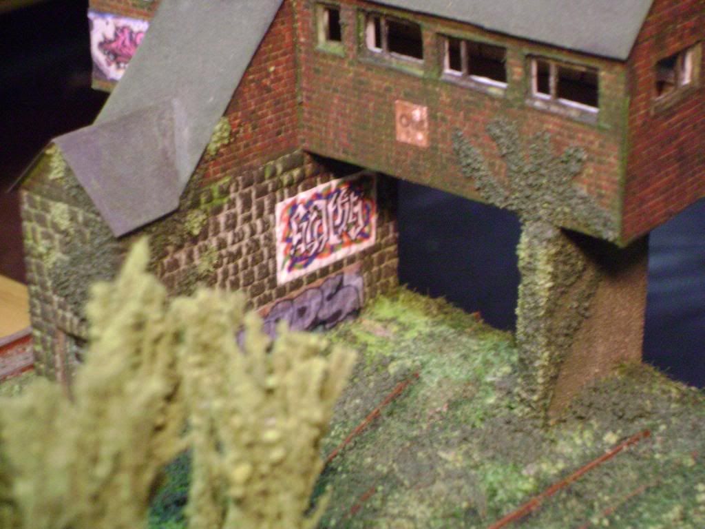

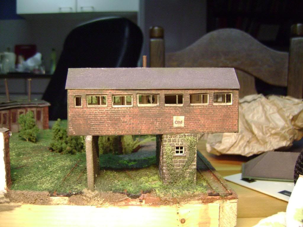

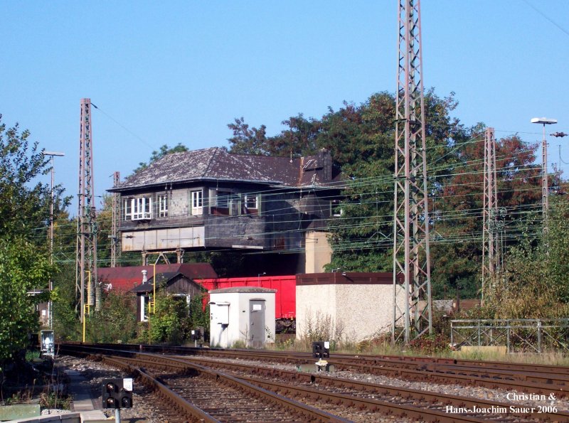

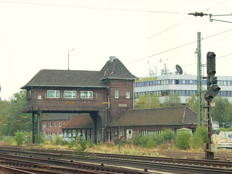

Bart het is heel simpel, ik ben mijn vraag van de week gestart met dat seinhuis en de opmerking dat die pijler links niet past, opschuiven naar de oorspronkelijke plaats past niet. Daar liggen allemaal sporen dicht naast elkaar en ook al zijn ze overwoekerd met groen ze liggen er wel en de pijler komt dan binnen PVR.
Wat ik nu bouw past wel en bouw ik omdat het in het echt ook bestaat. Jij geeft aan dat pijlers altijd op het uiteinde moeten maar de foto's van div. seinhuizen spreken dat tegen. Het brug frame dat dit nieuwe seinhuis draagd is aan de buitenkant met metselwerk bedekt zoals ik dat ook bij een echt seinhuis tegen kwam. Dus als wat ik nu doe niet kan leg me dan eens uit wat het verschil tussen mijn seinhuis en andere op 2 pijlers of een pijler en gebouw staande seinhuizen met overhangende delen is.
Het enige waarop ik af kan gaan is vele foto's op de 3 gelinkte sites en ik moet het doen met de middelen en ruimte die ik heb
Een seinhuis als
dit
was mooi geweest maar de ruimte voor zo'n brede onderbouw ontbreekt zoals ik al aangaf in de vorige post dus dat is ook geen optie.
Dit
is deels een belangrijke inspiratie bron.
Deze
is ook apart, het halve gebouw hangt in de lucht, die heb ik dus niet als voorbeeld genomen.
Deze
hangt niet verder over als wat ik nu bouw
Dit
is ook wel een leuk voorbeeld
Een mooi
voorbeeld
van een seinhuis met overhangende delen.
Van
deze
snap je bijna niet dat het blijft staan
Dit
is mijn belangrijkste voorbeeld, de hele bovenbouw heb ik hier van afgeleid.
Groetjes Michiel
Laatst bewerkt op: 04 August 2009, 21:55:17 door neudalhausenstadbahn

Tja, de keuze van een seinhuis isbest wel lastig, vooral als het gaat om seinhuizen die boven het emplacement hangen.
Het laatste voorbeeld in je bericht vond ik ook de beste.
Maar dat is een persoonlijke keuze.
Jos.

Michiel,
Het seinhuis wat jij als voorbeeld gebruikt is inderdaad een mooie. Echter deze opbouw is van een donkerrode baksteen, mogelijk nog voorzien van een roetlaag. Dit past gewoonweg fantastisch goed in de tijd en industriele periode waarin deze seinhuizen gebouwd zijn. Jouw steen is meer voor bungalow bouw (sorry maar zo zie ik het) Trouwens volgens mij hebben ze in dit voorbeeld later een stalen draagkonstruktie aan de linkerkant geplaatst. Zitten bij jouw de ramen aan de achterkant niet wat te hoog, dien je aan weerskanten geen goed zicht op het spoor te hebben ?
Met betrekking tot de peilers. Ik heb nooit gezegd dat ze op het uiteinde moeten staan, maar wel dat in jouw voorbeeld de peiler te veel naar links staat. Mooi zal het staan als de peiler ca. 1/8 van de totale lengte van de bovenbouw terug geplaatst is. Maar waarom kan je die peiler niet een vak opschuiven en parallel tussen de sporen plaatsen, komt ie wat scheef onder het seinhuis te staan. Maar ja, af en toe moet je wel eens wat schipperen.
Pm. degene waarvan jij haast niet snapt dat het overeind blijft staan : deze konstruktie is van gewapend beton, en haalt de stabiliteit uit de fundering vandaan, dat zorgt ervoor dat de hele boel niet omkiepert.

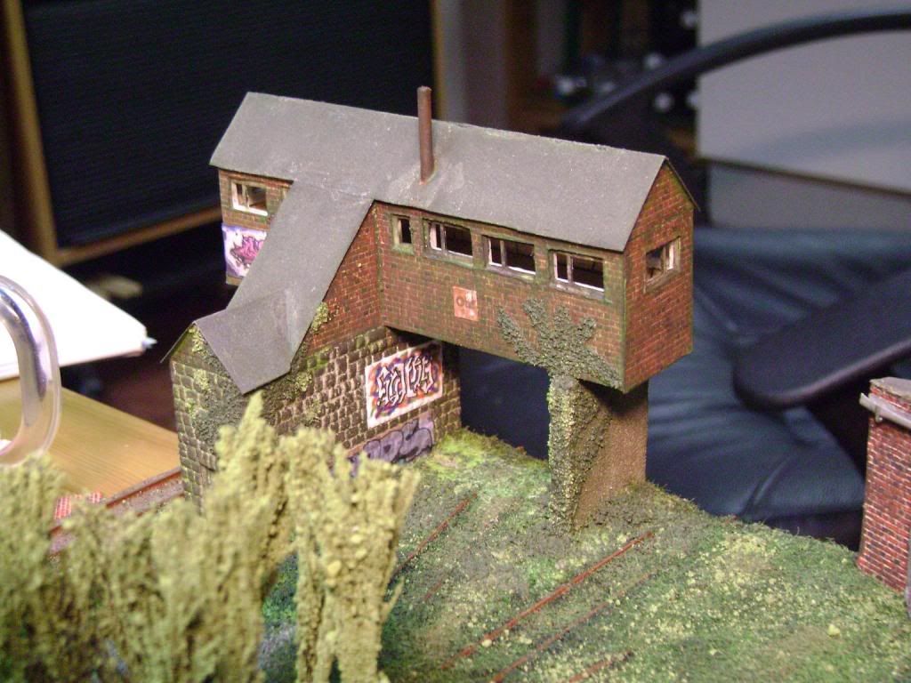

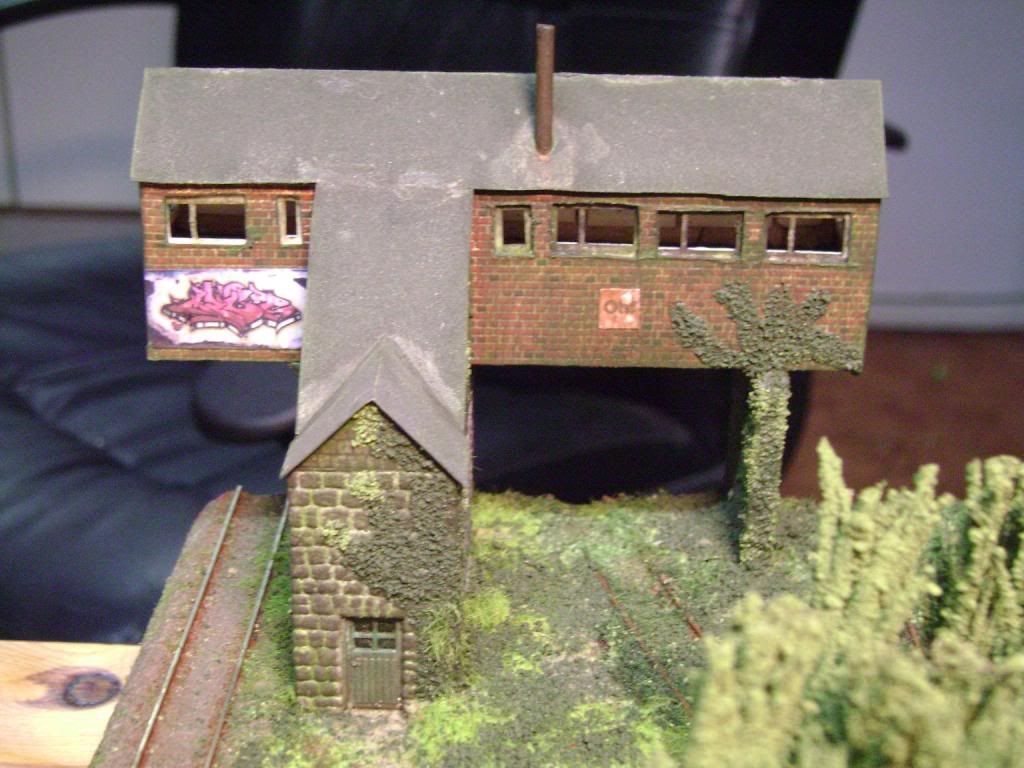

Bart en de rest de tijd is aan gebroken, jullie mogen schieten

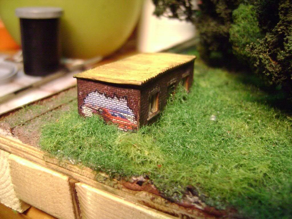

, nee zonder gekheid, het seinhuis is klaar en staat op z'n plek:
Ik bedenk me net dat ik voor de deur van het seinhuis ook wel wat groen had mogen doen dus dat ga ik nog doen. Ik heb zoals te zien is het seinhuis voorzien van de nodige klimop. Daarnaast zit er ook graffiti op, die komt rechtstreeks van internet, is gewoon bestaande graffiti van foto's alleen die foto's heb ik iets bij gesneden en verkleind en toen geprint en op geplakt.
Dit heb ik ook bij de loods gedaan en bij een gebouwtje dat nog in aanbouw is:
Veel meer heb ik niet te melden, groetjes Michiel

Hoi Michiel,
Altijd weer indrukwekkend wat je in korte tijd weet te realiseren. En dat vrijwel geheel als zelfbouw!

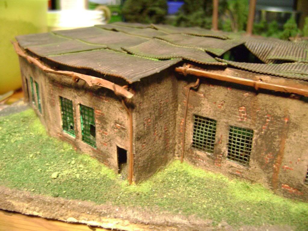

Ik ga dus zeker niet schieten! Maar als ik een puntje van kritiek mag geven: Er zitten wat zaken in die ik veel te 'vlak' vind, en die daardoor bij mij wat afbreuk doen aan het geheel.
Allereerst het dak van het seinhuis, dat heb ik in het echt niet zo glad gezien, zeker niet bij oudere gebouwen. En in vergelijking met de ringloods wordt het contrast wel erg groot. Als je er ook nog iets als dakgoten bij kunt knutselen komt dat de 'uitstraling van het dak' van het seinhuis vast ten goede.
Als tweede de begroeiing over de sporen. Ik weet zo niet hoe je het hebt gedaan, maar oneerbiedig gezegd komt het op mij over alsof er een 'plakkaat alg' over stukken van de rails is gelegd. Als je hier gras zou gebruiken, wordt het geheel m.i. veel levendiger en sluit de overwoekering van de sporen ook beter aan bij de struiken die je ook hebt staan.
Twee foto's die ik recent genomen heb bij (what's left of it) station Obernzell aan de Donau. Hier zie je duidelijk dat het gras stukken boven de rails uitkomt.
't Is maar een idee natuurlijk, het is jouw diorama. Maar wie weet kun je er wat mee.
Groets, Hans

Mooie foto's Hans,
Als ik hier op mag reageren,
Zat van de week te googlen op maps naar Obernzell, daar lijkt het veel beter onderhouden.
De realiteit is dus veel slechter.
Michiel,
Je blijft me verbazen het ziet prachtig uit. Maar idd het seinhuis is nog te netjes.
Patrick

Bedankt voor jullie reacties, uhm dakgoten zou ik kunnen maken en verder zou ik het even niet weten.
Wat groen spul betreft, het is een mix van 2 gras soorten en div. andere strooisels, maar omhoog staan doet het spul niet echt. Ik heb er geen statische dingen voor ofzo, strooi het gewoon tussen de vingers een beetje uit.
Groetjes Michiel

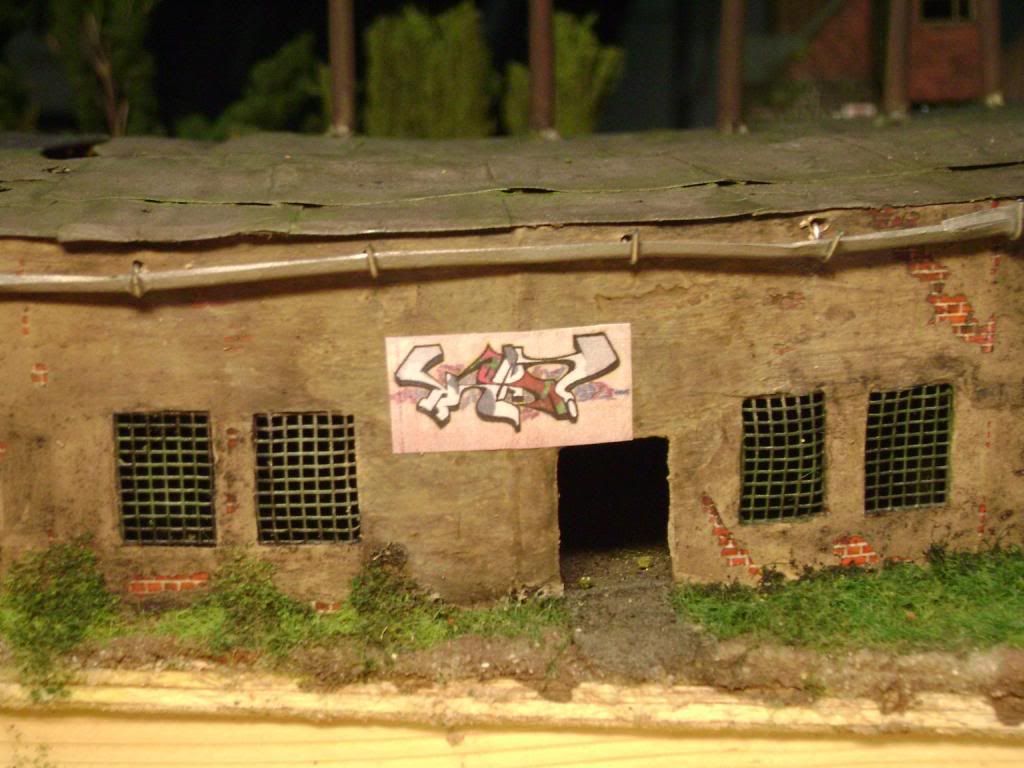

Ik vind het ook mooi en het tempo verrassend hoog, ook de muren van het gebouw heb je mooi toegetakeld, ziet er niet zo nieuw steentjesplaat meer uit... en gras, dat hoeft van mij ook niet rechtop te staan, in het geheel valt dat totaal niet op.
Maar de graffiti, daar heb ik wel een paar kleine opmerkingen over: het zit meestal op die hoogte waar die jongens bij kunnen, al staande op de begane grond. Ik denk dat ze geen trapjes bij zich hebben. En je hebt de decals nogal vierkant uitgeknipt, vind ik. En alle graffit ziet er nogal nieuw uit, vergeleken bij de rest. Dus aangezien het geen opknapbeurt betreft, mag het van mij ook wat verouderd en vervuild worden...

Hoi Michiel,
Dat dak is toch nog wel creatief te "mollen"?. Zo te zien is het (schuur)papier. Als het asfaltpapieren dakbedekking moet voorstellen, zou je om te beginnen met met een potlood de stroken kunnen suggereren en scheuren. Een gat maken met wat zichtbare balken moet volgens mij ook nog wel lukken.
De beoogde sfeer zit er al aardig in. Knap hoe je dat doet, als een soort expressionistische schilder. Ik denk wel dat er op meer plaatsen struiken en kleine (dunne) berkachtige boompjes passen.
Ik ben wel benieuwd naar het totaalbeeld.
Grt. Herman

Hoi Huub, over de graffiti, het is inderdaad wat rechthoekig uitgeknipt, ik zag het niet zitten te proberen het tot in detail uit te knippen. Wat de plaatsing van de graffiti betreft, ja sommige daar heb je echt een ladder bij nodig, maarja dan nemen de spuiters die ook maar mee
. Verouderen van de graffiti komt nog wel maar ik ben nog met wat lijm en begroening werkzaamheden bezig en ik wacht eerst even de vocht inwerking daar vanaf voor ik verder wat doe.

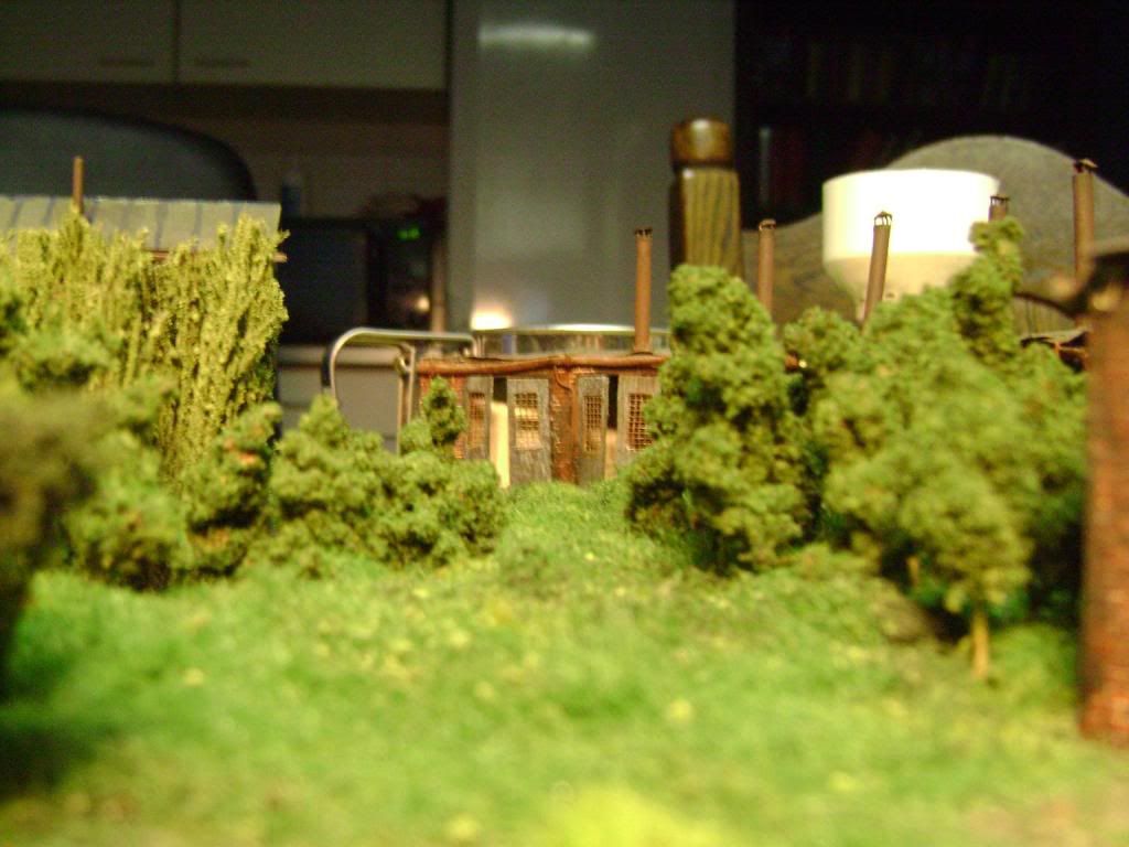

Wat het gras betreft ben ik het gister avond nog wilder gaan maken. Ik heb grote weer opnieuw van verdunde houtlijm en gras voorzien en nu meer met plukjes gewerkt ipv. gestrooid. Net en gister avond heb ik dat bewerkt met haarlak, toch dat maar weer vaker gaan gebruiken.
Herman, ik ga die lijnen om stroken aan te geven denk ik nog wel maken, verder moet ik nog even kijken of wat gaten handig zijn. Ik heb het dak van het seinhuis vrij strak gemaakt omdat ik de locloods toch op het randje van overdreven grof vind wat dakbedekking betreft.
Wat bomen betreft, er staan nog 31 bomen in de wacht rij om geplaatst te worden maar dan moet ik eerst andere werkzaamheden afronden. De bedoeling is dat het hele stuk tussen de put en de loods een woud word van kleine boompjes met enkele grotere er tussen. Grote bomen komen op de grotere stukken tussen de sporen in.
Vandaag word het weer goed warm dus vandaag maar eens bijna niks anders doen als lekker een beetje hobbyen aan het diorama
Groetjes Michiel

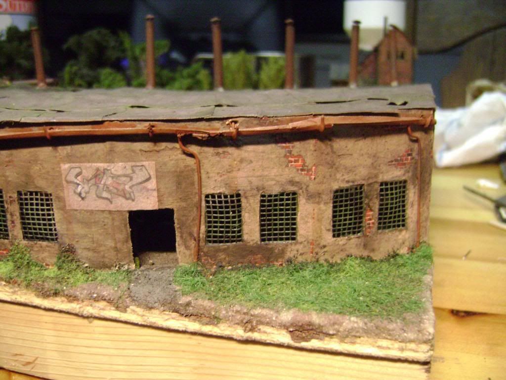

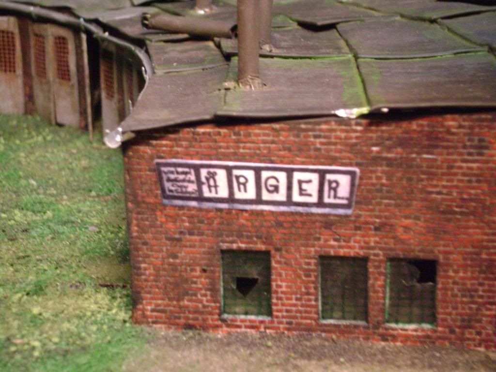

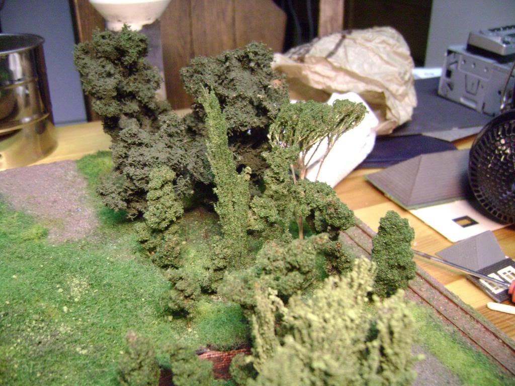

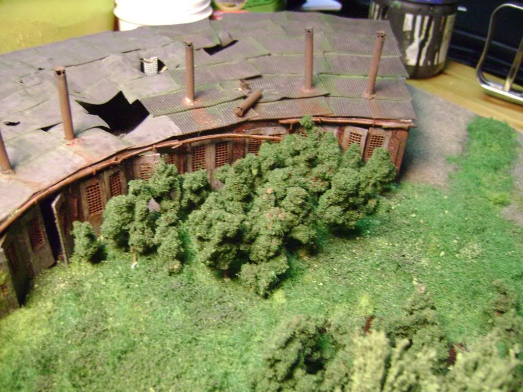

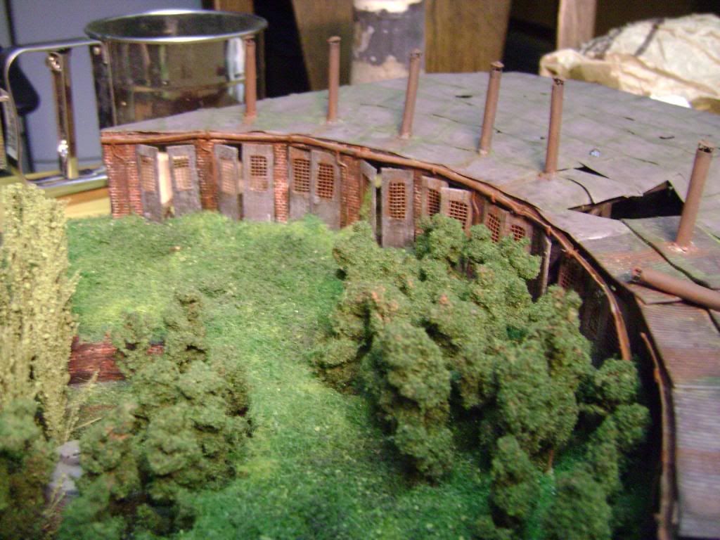

De afgelopen dagen heb ik besteed aan het plaatsen van regenpijpen, het plaatsen van dakgoten aan het seinhuis, het verouderen van alle dakgoten en regenpijpen, het planten van bomen en nog wat kleine dingen.
Ik wilde eigenlijk een post doen waarbij zowel het seinhuis als de loods klaar waren. Dat lukt niet want ik het de lijntjes op het dak van het seinhuis verkloot. Ik heb ze geschilderd en dat is geen succes, ik bedacht me te laat dat dat met potlood had gemoeten, dus het dak moet opnieuw geschilderd en verouderd.
De locloods is nu wel helemaal klaar waardoor er bomen voor konden worden geplaatst die al een tijd klaar stonden. Daarnaast is het kleine gebouwtje nu ook zover klaar:
Niet schrikken, zo vel van kleur is het dak niet, ding is wat over belicht
Er komen nu nog veel meer boompjes en ik moet met het seinhuis en de watertoren verder.
Groetjes Michiel
