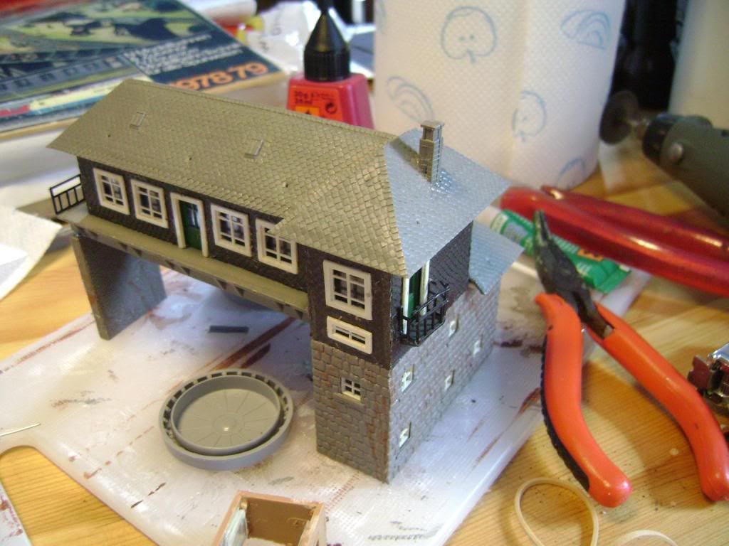

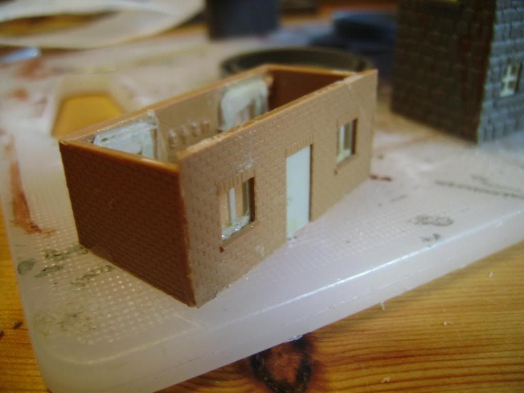

Vanmiddag wentink occasions maar weer eens bezocht, en weer met van alles thuis gekomen. Naast trams 94 en 95, Taschenbuch Deutsche Dampflokomotiven, een doosje eieren, Arnold catalogus 1978/79 heb ik ook wat leuk spul voor dit diorama mee genomen.

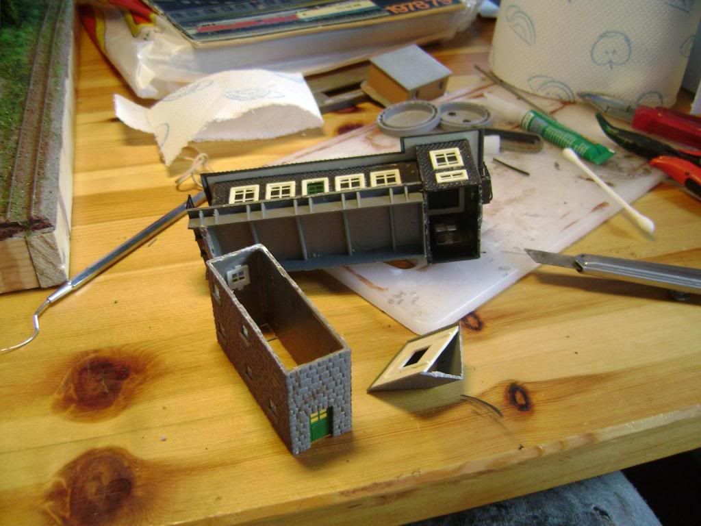

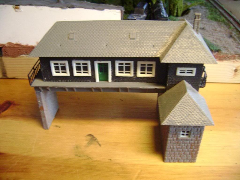

Ik heb het seinhuis Brüge(westf.) gekocht, was vandaag pas ingeruild 8) en een schuur/kantine achtig gebouwtje. Oplettende lezers weten misschien nog dat ik dat seinhuis al eerder gebruikt heb. Omdat Bw Ohstein aan de zelfde spoorlijn ligt als ND Holzhausen is het wel realistisch de zelfde stijl gebouw meerdere malen te gebruiken. Dit keer laat ik het gebouw wel in z'n originele kleuren omdat deze in betere staat is als het wrak dat ik eerder gebruikt heb.
Het seinhuis heb ik gelijk van bodumplaat ontdaan en de peiler er ook gelijk maar afgehaald:
Zoals het seinhuis was past hij niet op Bw Ohstein, het onderste deel moet 180 graden gedraaid worden.
Dus 2 van de wanden van het bovenste deel moesten omgewisseld worden. Het onderste deel is los gesneden van het bovenste deel en het dak en gedraaid terug gelijmd.
De peiler word ook terug geplaatst maar nu onder de deur, het overhangende stuk word ook nog deels ondersteund door een stalen constructie die buiten profiel moet blijven.

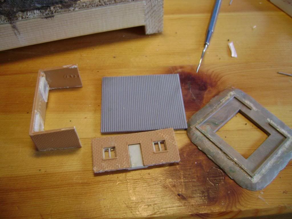

Het kleine gebouwtje heb ik ook gelijk maar geslacht want die was net te groot om ergens op het diorama te passen. De zijwanden heb ik na het demonteren een centimeter ingekort.
Daarna kon het gebouwtje weer in elkaar, nu moet ik alleen de voorgevel nog verlagen, en er komt een nieuw dak op.
Misschien dat ik de ramen ook iets verander want er zitten aardig wat lijm sporen van de bouwer op.
Zo krijg je dus voor enkele euro's 2 leuke gebouwen op je diorama (y)

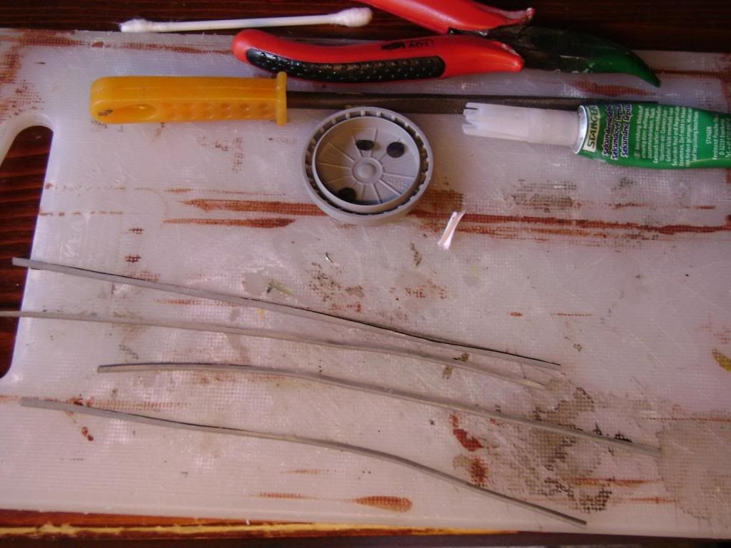

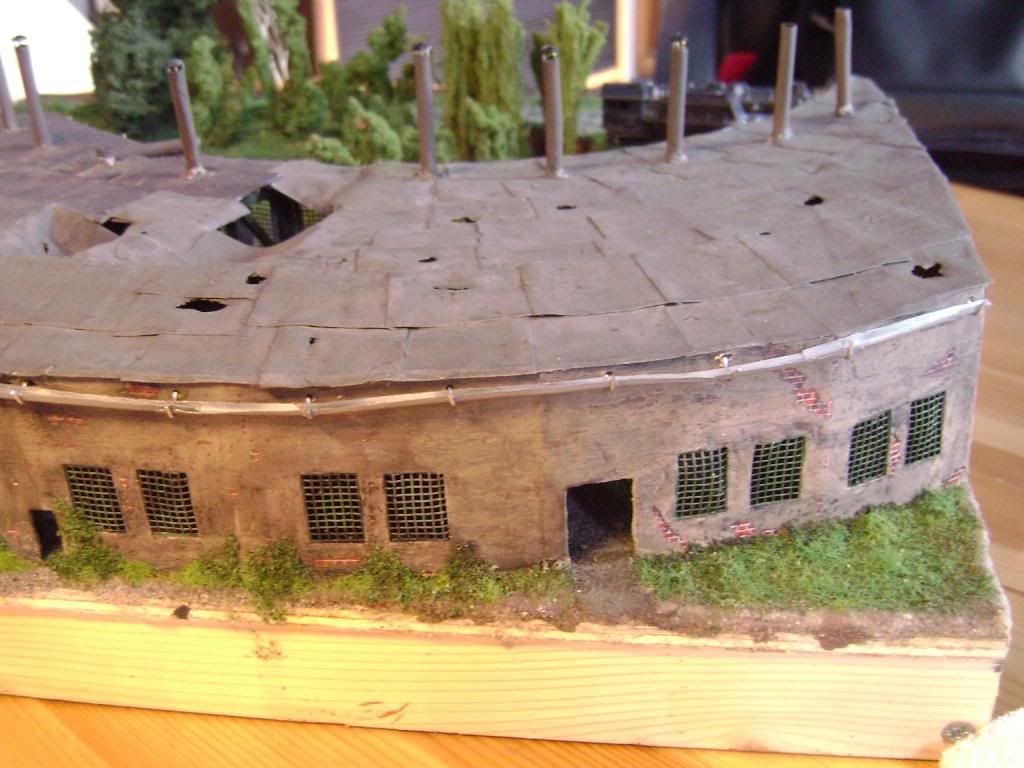

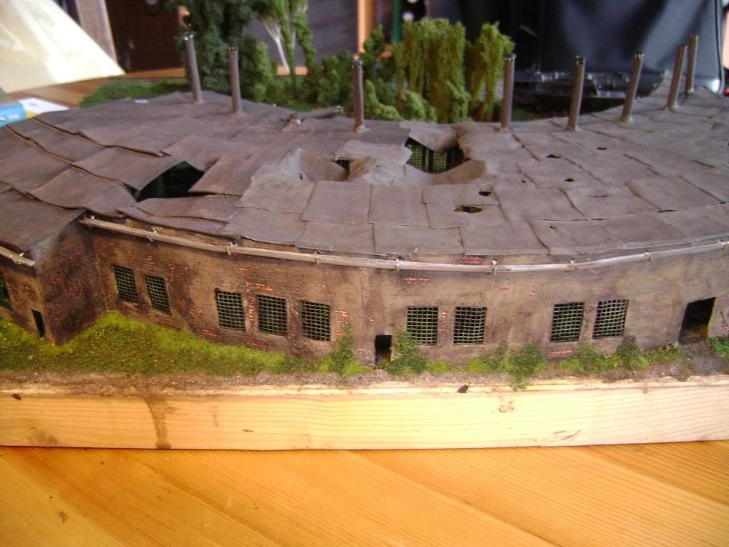

Oohja ik zou het bijna vergen maar ik heb nog dakgoten voor de achter zijde van de loods gemaakt. Dit keer van dikker grijs papier daardoor is 1 laag voldoende. Ik heb ze eerst een laagje dunne houtlijm gegeven en toen dat bijna droog was heb ik ze om een metalen liniaal gebogen. Daarna heb ik de buitenkant nog van een laagje dunne houtlijm voorzien.
Daarna konden ze zilverkleurig geschilderd worden en nadat ik wat extra haakjes gebogen had kon ik de hele gevel van dakgoten voorzien.
Alle dakgoten hangen nu maar deze moeten nog verouderd worden, maar dan zal ik eerst ook regenpijpen moeten buigen en plaatsen.

De dakgoot ziet er mooi uit. Toch zou ik er nog iets aan doen. Je schreef al, dat binnenkort de roest en vuil nog volgen. Is het een idee om een beugel te laten dóórroesten, eventueel met een gebroken goot?

Wat de regen goten betreft, ik zal ze wel eens met een soldeerbout te lijf gaan, dan krijg je door het verbrande papier waarschijnlijk de goede structuur. Doorgeroeste haken, hoe zou ik dat het beste kunnen weergeven denk je?, want daar heb ik even geen idee van.

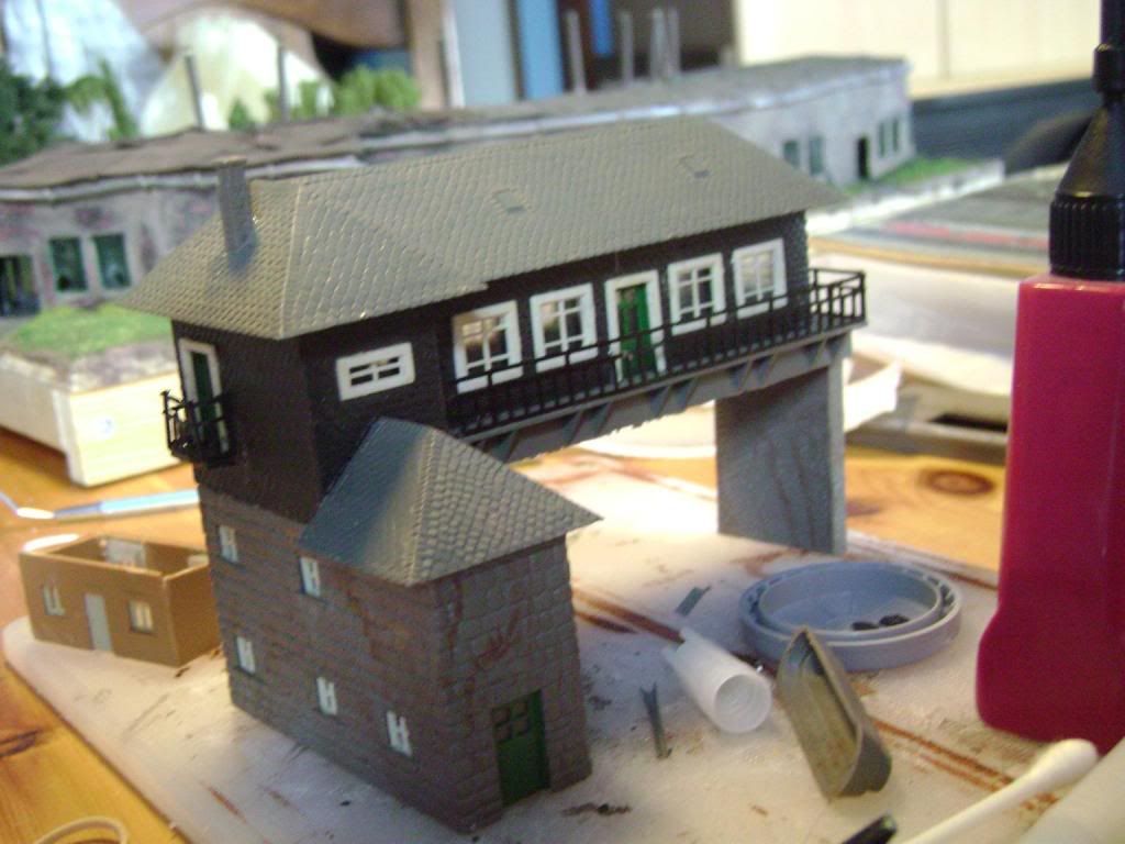

Vraagje, ik ben met dat seinhuis bezig, als ik de pijler op z'n nieuwe plek zet staat het zo:
Is dit bouw technisch gezien genoeg ondersteuning of moet links nog iets van een pijler maken? Of zou op de plek van huidige pijler een ander soort pijler moeten komen om de boel genoeg te ondersteunen?
Ps; links een pijler zetten zoals deze past niet, aan de voor zijde nog wel maar 3cm verder naar achteren niet meer. Daar zou dan een soort van omgekeerde L pijler kunnen komen met een schuine verbinding er tussen als dat noodzakelijk is in het echt.
Groetjes Michiel
Bart-1967
Re:Diorama voormalig Bw Ohstein
« Reactie #55 Gepost op: 03 August 2009, 15:18:49 »

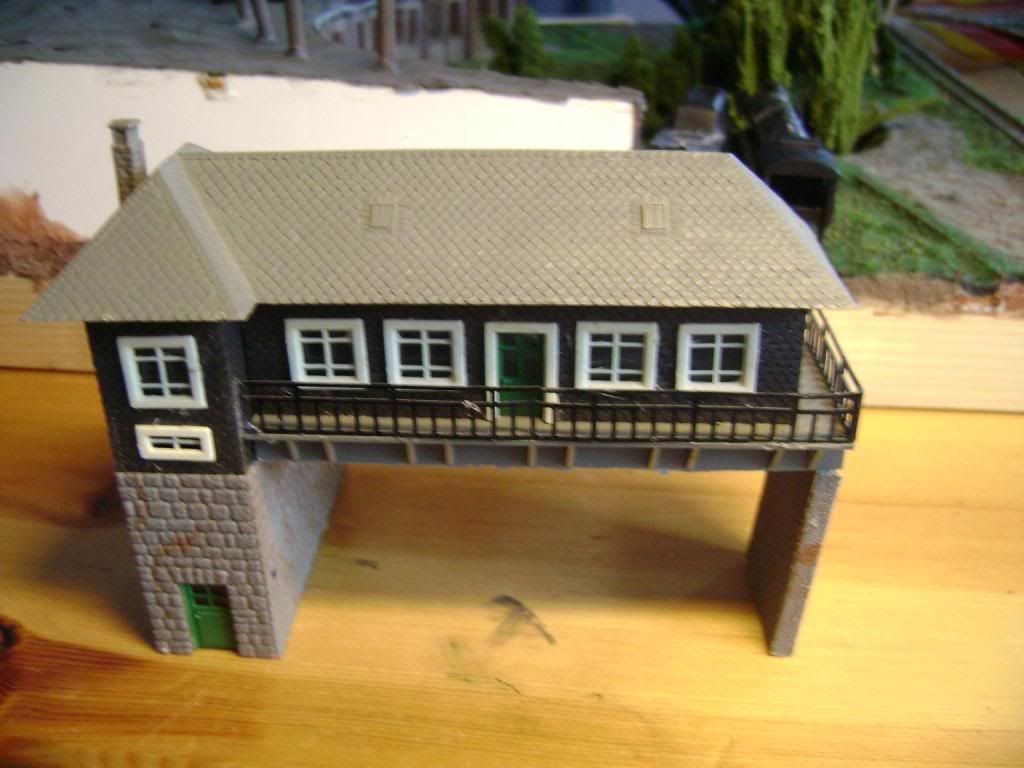

Die ondersteuning moet echt naar links Michiel.
Zoals op de foto waar je dit seinhuis voor het eerst laat zien, zo moet het ook komen.
Dit lijkt me op een gemetselde muur die het seinhuis ondersteund, die kun je ook schuin plaatsen evenwijdig tussen de twee sporen. Of je kunt er voor kiezen een houten konstructie te maken, een vakwerkspant.
bron : Marktplaats
« Laatst bewerkt op: 03 August 2009, 15:22:30 door Bart-1967 »

Ik ben nog eens foto's gaan zoeken na jou antwoord, de overhang die de mijne zou hebben kom je eigenlijk niet tegen. Seinhuizen met de helft van de overhang zijn er genoeg maar dan met de overhang aan beide zijden t.o.v. de pijlers/onderbouw.
Dus dan toch maar een nieuw gebouw maken op de pijler en onderbouw van deze maar dan met kleinere overhang en aan beide kanten. Ik moet hiervoor nog even wat ontwerpen, maar dat gaat wel lukken denk ik.
Groetjes Michiel
Als een beugel is doorgeroest, steekt er alleen nog maar een stuk metaal uit de muur. De rest ligt op de grond of is gepromoveerd tot "souvenier van een spoorwegfanaat" en ligt in een vitrine. Zo komt de goot dus een beugel te kort en zal doorbuigen.

Ik ben met een nieuw bovenstuk voor het seinhuis bezig:
Zo komt het er ongeveer er uit te zien:
Dit heb ik zo bedacht aan de hand van voorbeeld foto's, als ik meer ruimte had gehad had de onderbouw breder kunnen worden en dan was de pijler ook niet meer nodig geweest.
Zie hier, hier en hier voor voorbeelden van seinhuizen.
Groetjes Michiel
« Reactie #59 Gepost op: 04 August 2009, 21:03:11 »
Michiel,
Ik snap echt niet waarom je niet met dat eerste seinhuis bent verder gegaan. Je had alleen maar de pilaar naar links hoeven te verplaatsen (dus rechts van de tender) en je had een evenwichtig geheel gehad, passende in de stijl van het diorama.
Ik sla je scratch capaciteiten hoog aan, maar dit gebouw is het niet. Bouwkundig en qua architectuur klopt het gewoonweg niet.
Mijn voorstel : plaats het oude seinhuis weer terug
