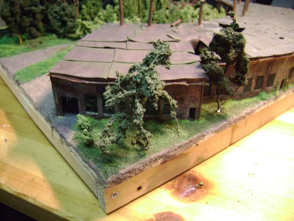

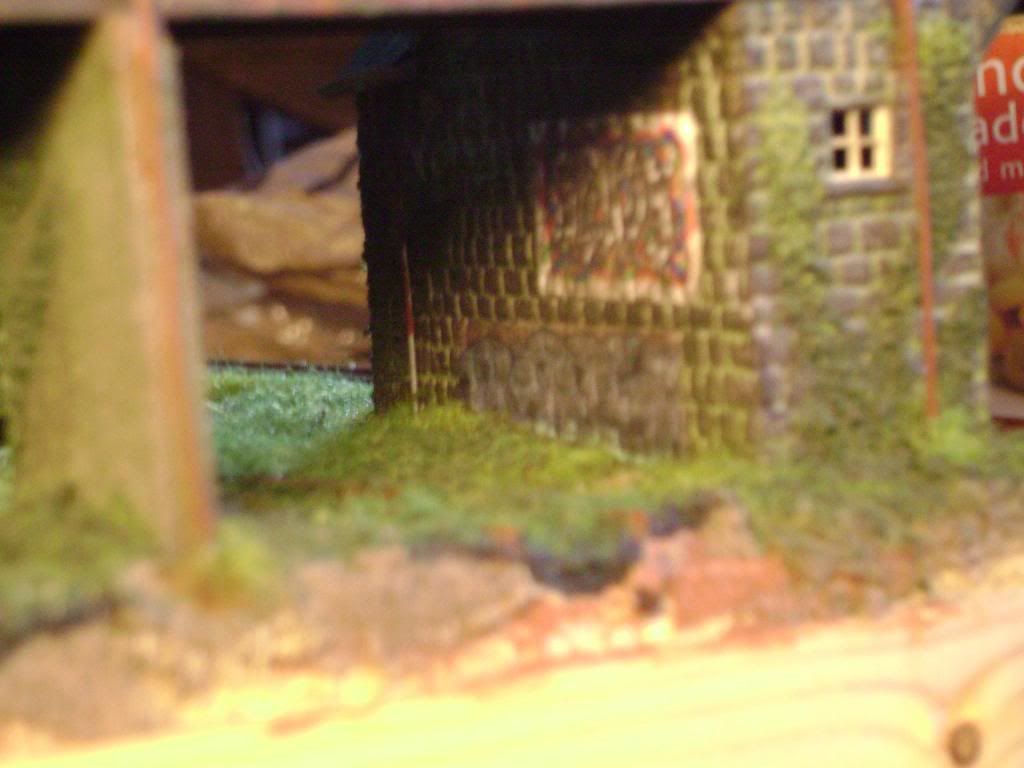

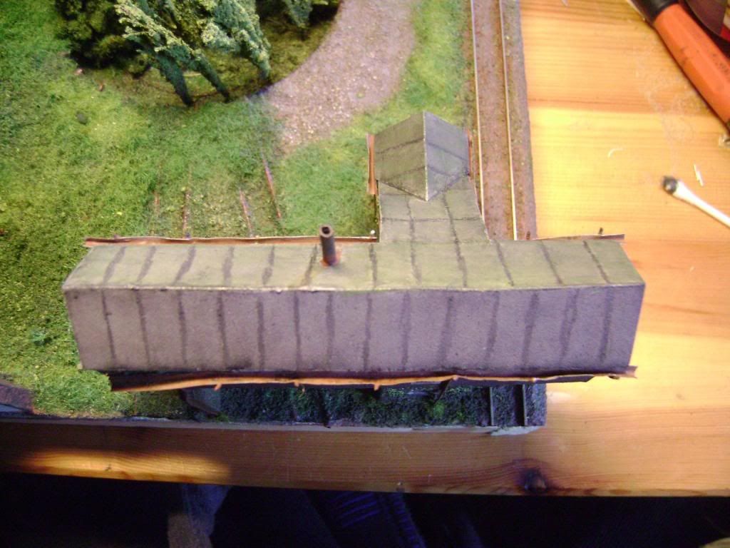

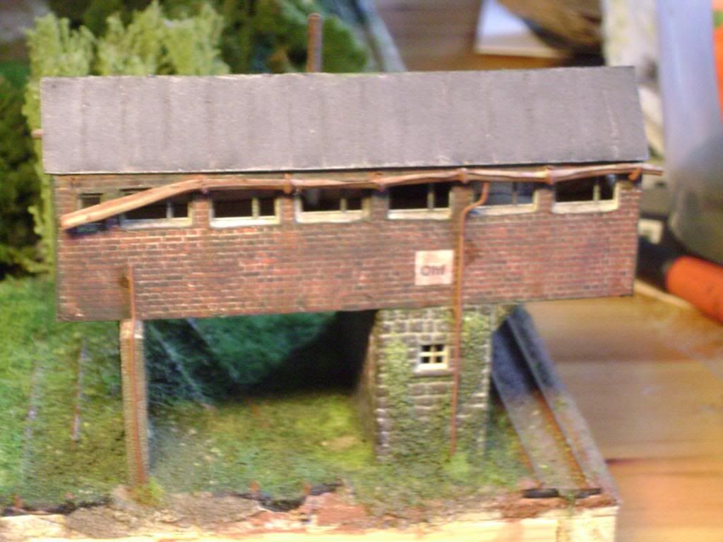

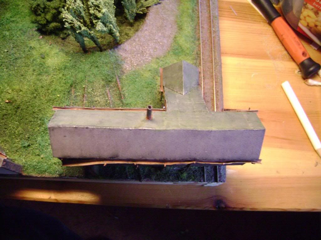

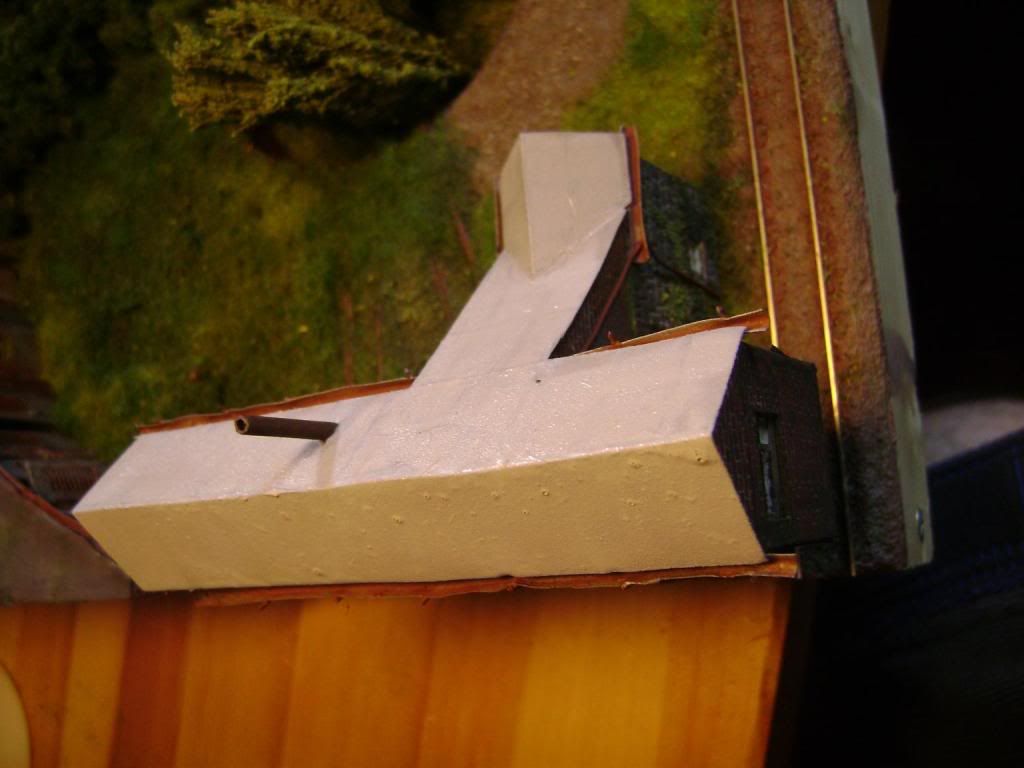

Zo straks even dat dak van het seinhuis opnieuw gedaan:
Hier eerst weer een nieuwe licht zilver/grijze laag aangebracht, bestaande uit 2 en 3 dunnen laagjes verf.
Daarna heb ik het verder 2 dunne laagjes sterk verdund zwart gegeven gevolt door 2 laagjes sterk verdund groen aan de Noord zijde. Ook de roest sporen bij de schoorsteen moest bijgewerkt worden. Later bleek zoals op een foto te zien is er een vel gekleurde roest kleurige plek te zitten op de schoorsteen. Dit heb ik met verdudne vuil zwarte verf na het maken van de foto's nog bijgewerkt.
Toen heb ik met potlood de naden er op getekend en ja vind het ook niet helemaal top, maar beter als het was. De volgende keer toch maar weer stukjes schuurpapier gebruiken denk ik.

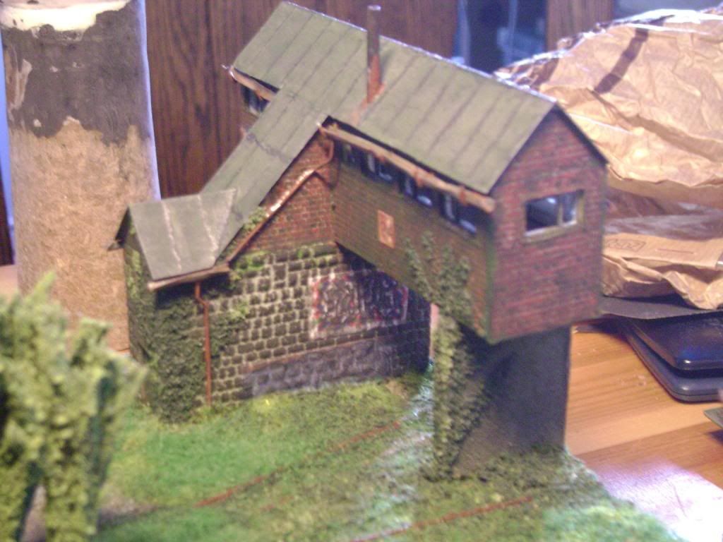

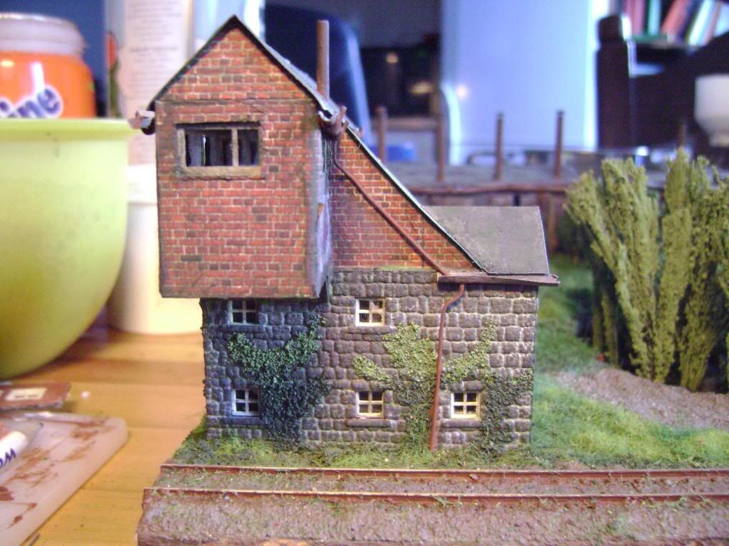

Dan foto's van eht seinhuis van div. kanten:
Ik heb het diorama nu even in de vitrinekast gezet, word tijd dat ik eens even stop met dat diorama. Boppard hbf en wat spoor Z gebouwen hebben ook nodig aandacht nodig anders schiet dat ook niet op. Daarnaast loop ik nog met een uitgebreid plan voor een heel klein diorama rond wat ik ook niet uit m'n hoofd krijg. Daar ben ik voorzichtig ook al een beetje mee begonnen
, of dat verstandig is is de vraag maar ik kon het niet laten
Groetjes Michiel

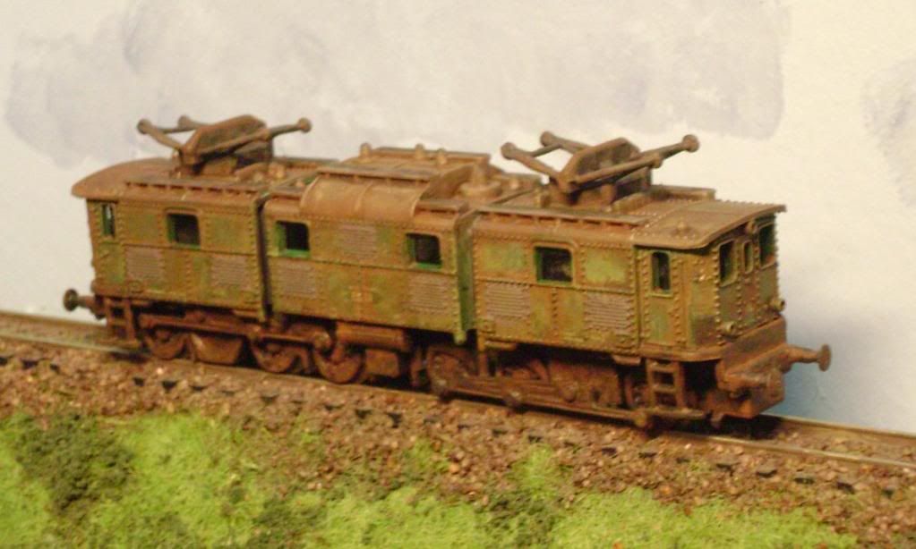

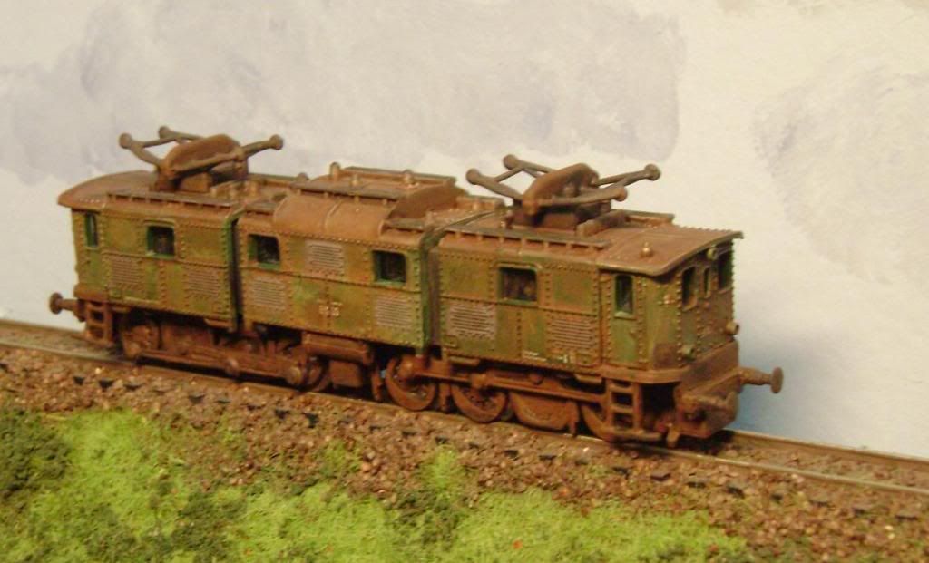

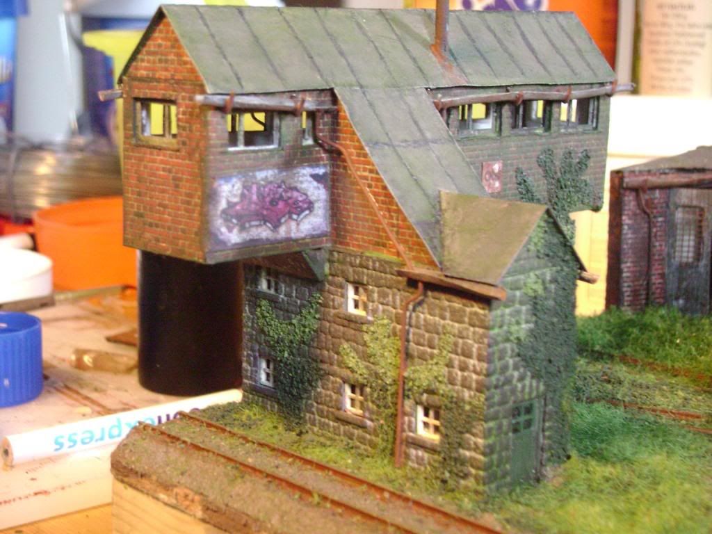

Zoals ik in m'n materieel topic al had gemeld heb ik een E91 gekregen:
Nu bleek deze loc ipv de Br52 goed op dit diorama te passen, daarom heb ik er een lijk van gemaakt en deze komt onder het seinhuis te staan:
Groetjes Michiel

Hij kan zo in het "vieze teinen" topic Michiel
Ziet er goed uit zo.
Bruce!!!
Berichten: 2994
MK III
Re:Diorama voormalig Bw Ohstein
Reactie #78 Gepost op:
29 August 2009, 09:37:14 »
Lekker vies is ie geworden!
Ben al benieuwd naar de komende foto's !

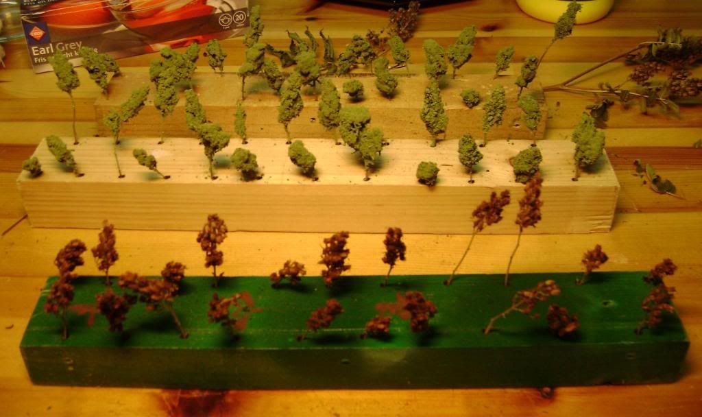

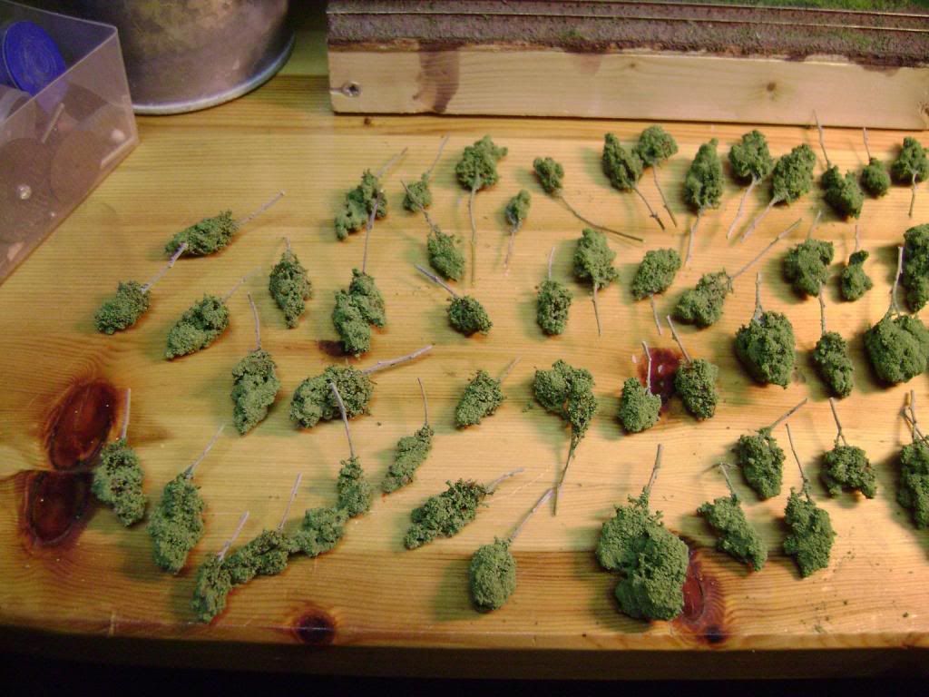

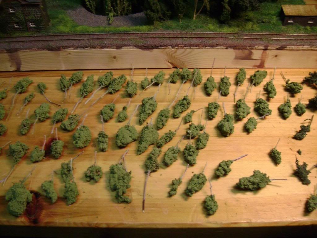

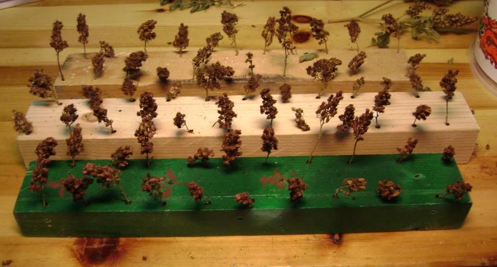

Nadat ik dit diorama een tijd zat was door al het gedoe met bomen maken, begin ik het nu weer langzaam op te pakken.
Ik ben weer begonnen met bomen maken dan moet ik er gelijk vrij veel maken want 20 bomen zie je niet en met 40 kom ik nog niet ver. Nu dus eerst zorgen dat ik een flinke lading bomen heb en ze dan allemaal achter elkaar plaatsen zodat het terrein rond de draaischijfput echt voor 80% vol staat.
Ik heb er van deze lading nu 46 van groen voorzien en moet er nog 21, verder staat er nog een balkje klaar met een kleine 30 verschillende bomen die afgemaakt moeten worden. Totaal maakt dat een lekker aantal om mee te werken.
Andere zaken die nog niet gedaan zijn is het plaatsen van materieel, het afmaken van de watertoren en het aankleden van de grond rondom de watertoren. Dit zal allemaal naast het bouwen en verbouwen van materieel vorm moeten gaan krijgen.
Groetjes Michiel
Berichten: 3097
Reactie #80 Gepost op:
18 December 2009, 23:03:05 »

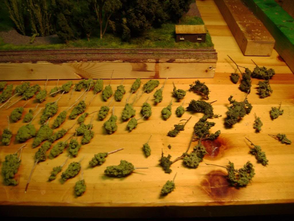

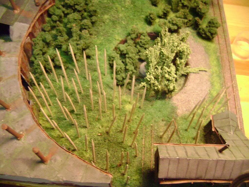

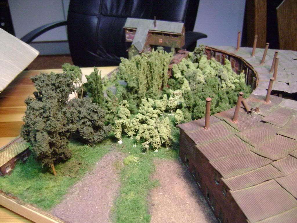

Inmiddels de bomen afgemaakt, hier voor ze op het diorama gingen:
Dan gaatjes boren en cocktailprikkers er in zetten om ze later te vervangen door boompjes:
En dan zijn inmiddels alle bomen die ik kon planten geplant en gelijk de E91 er in gezet:
Nu de rest nog, groetjes Michiel

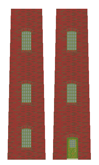

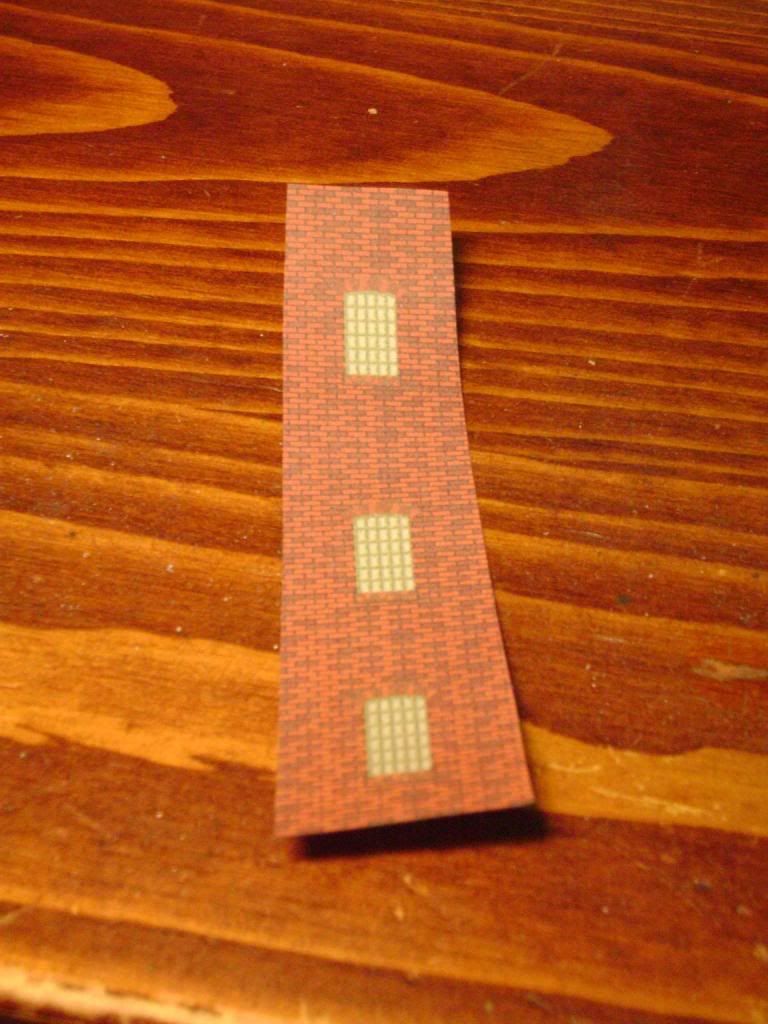

Gister avond het ik geprobeerd raam openingen te schuren in de toren van m'n watertoren, dit werd helaas helemaal niks.
Helaas was het voor die toren gelijk einde oefening.

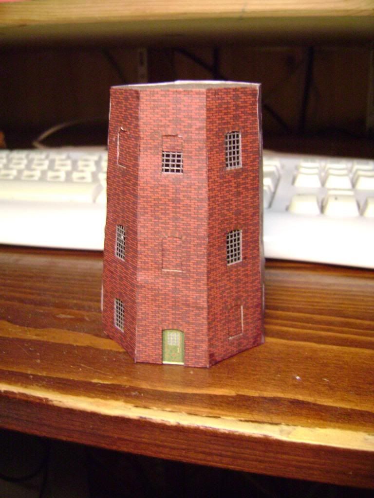

Daarna enkele uurtjes besteed aan het maken en proef printen van wanden voor een nieuwe toren dit keer van papier met wat kartonnen binnen stukken.
Deze toren zou 8 hoekig worden, de getekende ramen heb ik verwijderd en door stukken metselwerk of horren gaas vervangen. Ook de deur heb ik wat naar binnen geplaatst. Verder heb ik met dunne houtlijm er nog een laag papier achter gelijmd zodat het steviger werd. Ik heb kartonnen 8 hoeken uitgetekend en gesneden waar de zijwanden tegen aan zitten. Ik heb het niet helemaal strak kunnen krijgen maar ik heb met secondelijm de delen in elkaar gelijmd en voor een eerste keer ziet het er aardig uit.
Nu zit het in elkaar en dacht ik hij lijkt zo breed, de oude toren er naast gehouden en toen schrok ik. Die oude paste net en deze is 1cm breder, toen even geprobeerd op het diodrama maar helaas, ding is echt te groot. Het is een leuke toren wat echt nog wel wat moois kan worden maar helaas niet voor dit diorama. Dus weer een dag verkloot
en weer opnieuw beginnen, nu een betonnen water toren met open constructie, dan maar heel wat anders als het maar past
Jammer maar helaas, volgende bouw verslag van de 4e poging een watertorent e maken volgt hier nog wel.
Groetjes Michiel

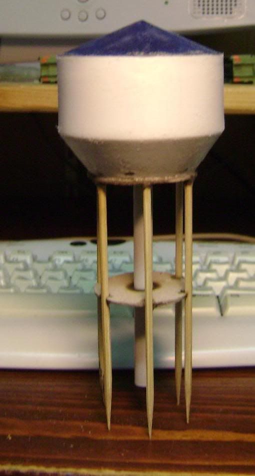

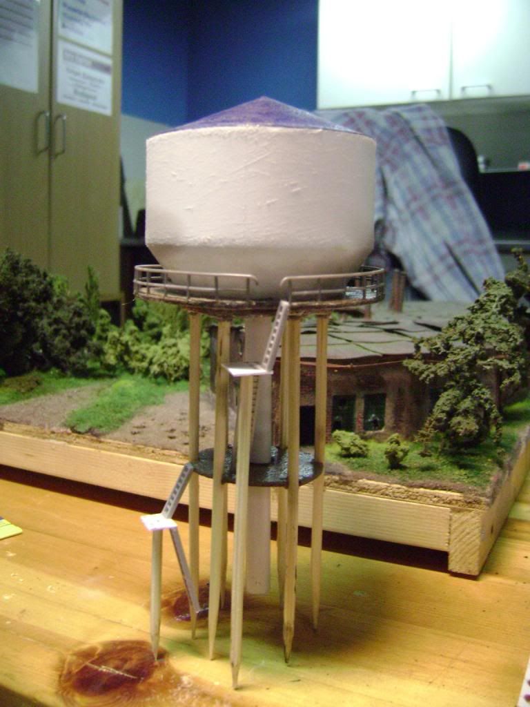

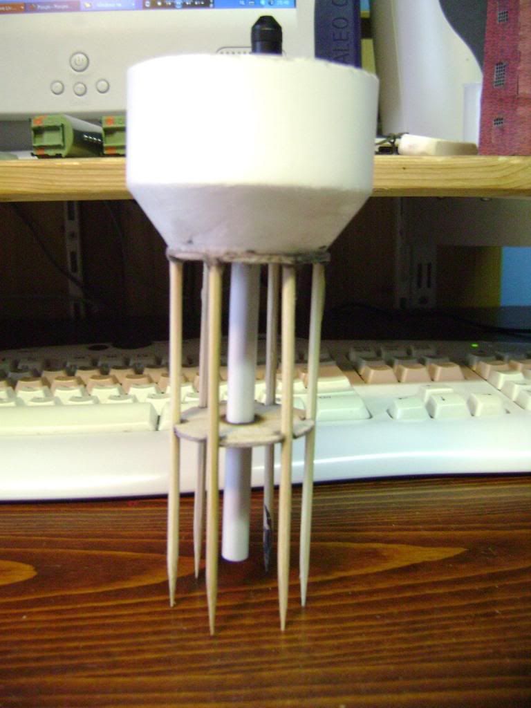

gister avond meteen begonnen met de 4e poging een watertoren te maken, een betonnen toren met metalen reservoir zoals bij Bw Bestwig( één van mijn voorbeelden naast o.a. Rheine) te vinden is.
Lang leve karton en saté stokjes, ik heb ook nog wat buisjes waarvan ik er eentje gebruikt heb. Het reservoir heb ik op het karton gelijmd met heel veel secondelijm en daar zo snel mogelijk meel ingestrooid. Dan heb je binnen enkele secondes een kei harde massa die alle gaten af dicht.

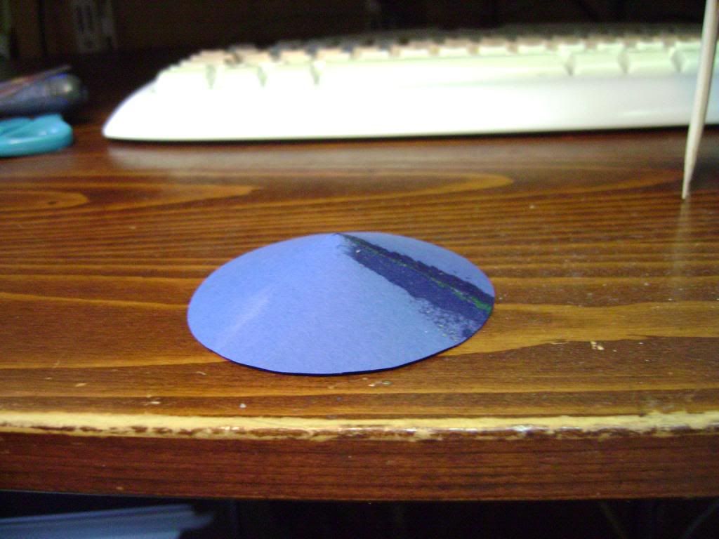

Nu heb ik van een schijf papier een puntdak gemaakt op de bekende manier.
Daarna heb ik 2 schijven karton uitgeknipt die in het reservoir zouden moeten passen, deze heb ik nu op elkaar gelijmd. Ze zijn toch te klein geworden dus ik moet ze met een dun strookje papier nog wat dikker maken zodat ze wel precies passen. Dan lijm ik dat karton in het dak en dat lijm ik dan weer op en in het reservoir.
Ik heb vanmiddag gelijk 2 soorten hekwerk gekocht voor aan deze toren, één soort hoop ik als ladder te kunnen gebruiken.
Groetjes Michiel

Even een kleine update, dakje zit er op en spul is geschuurd enzo:
Groetjes Michiel

22 December 2009, 22:19:19 »

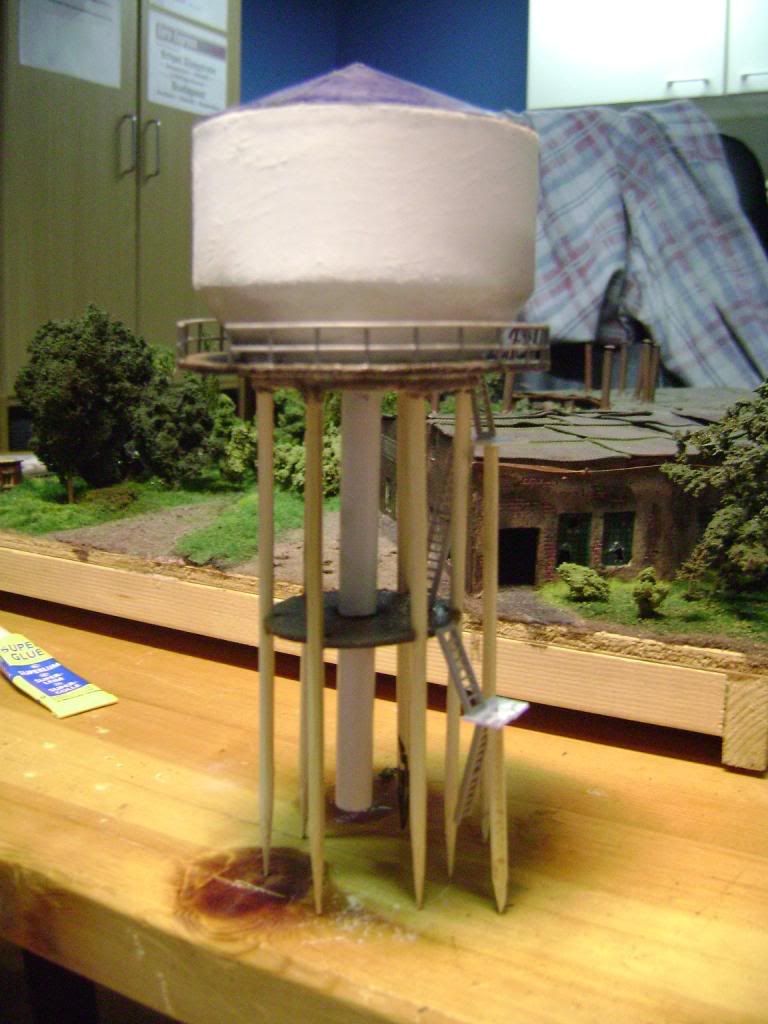

Vandaag ben ik weer met de watertoren bezig geweest, er zitten nu trapjes aan en de eerste hekjes zitten op hun plek:
Groetjes Michiel

Ik vind het razend knap dat je met relatief waardeloos spul als karton, papier en wat plastic prul dit soort diorama's in elkaar flanst..
Ziet erg goed uit! lekker luguber sfeertje ook..
