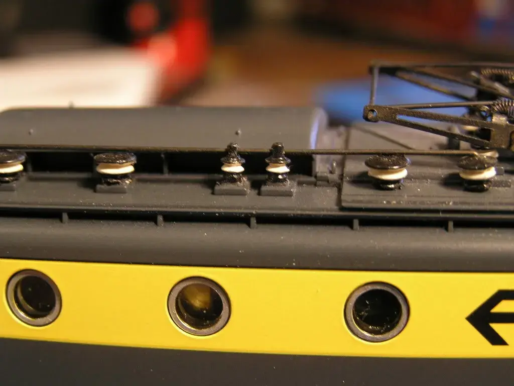

@ Maarten
Voor zessen gepost morgen in huis (y)
Veel plezier er mee ze zijn mij te groot
@ Jan
Ook voor de 1310 veel te groot in diameter de PBM's zijn misschien ook niet goed maar plezieren mijn oog meer dan de Lima's en gelukkig ben ik eigenwijs genoeg om er een eigen mening op na te houden ;D

@Rino: dat is uiteraard helemaal aan jou, maar je vroeg naar mijn mening!
@Maarten:
Heel mooi dit, een voorbeeld om na te volgen. Wel even inderdaad dat ene stukje draad wegknippen. En je hebt ook die raamranden aluminium gemaakt. Heb je een plaatje van de hele loc?

Ik zal morgen eens opmeten hoe hoog de PBM's zijn, lijken mij mee te vallen.
@ Maarten
Het ziet er wel heel mooi uit Maarten (y)
De techniek die jij gebruikt om ze minder te laten opvallen door de eerste ring zwart te maken is zeer geslaagd.
Maar ze zijn naar jou onderweg dus ik zal het met de PB Messing moeten doen  :'(
