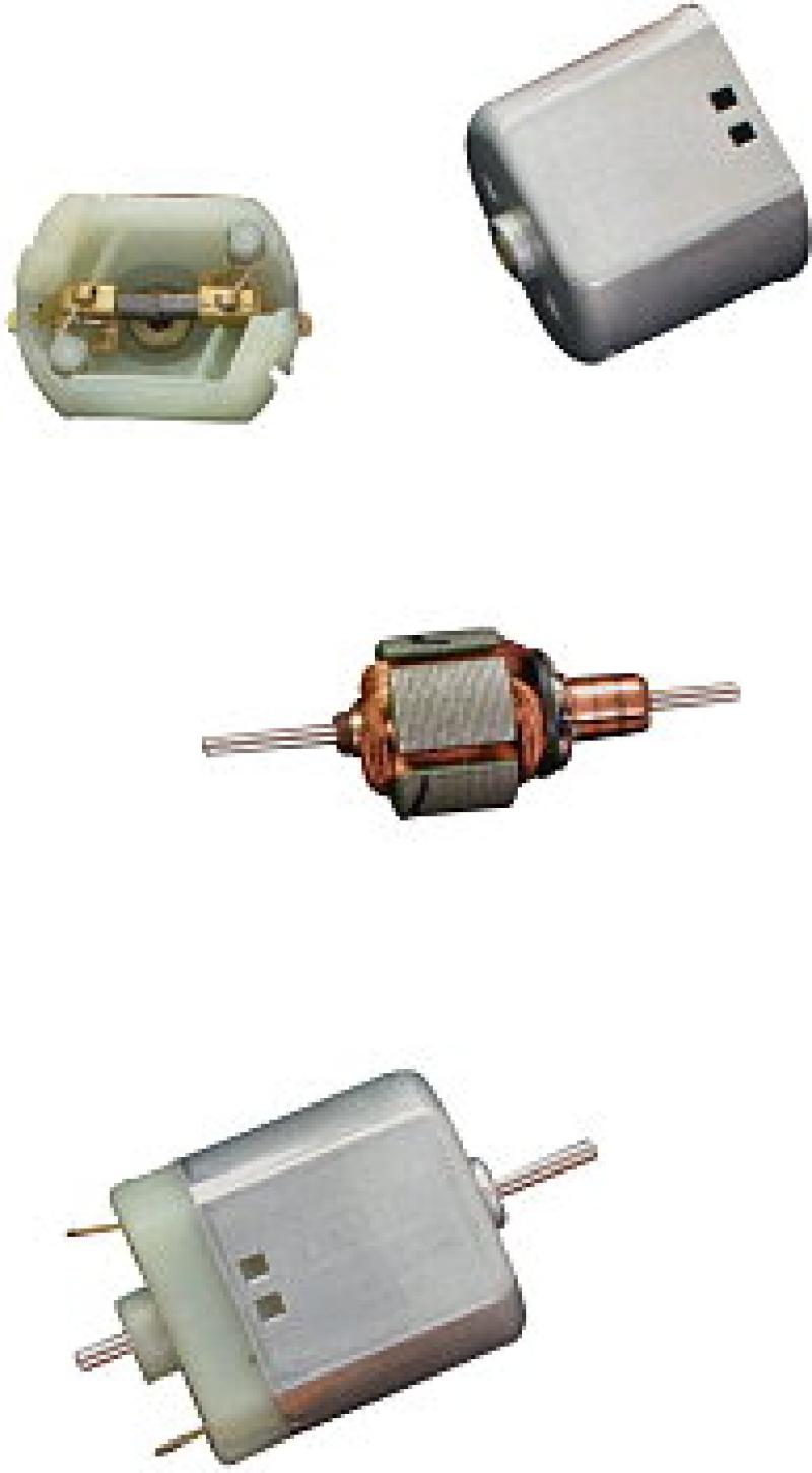

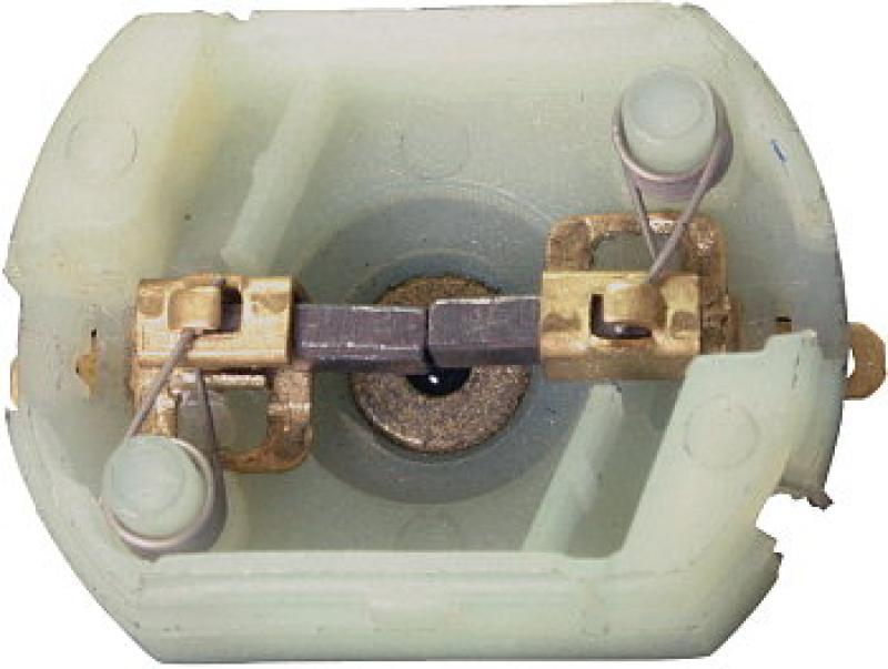

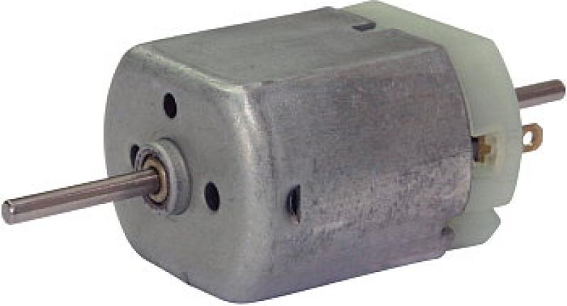

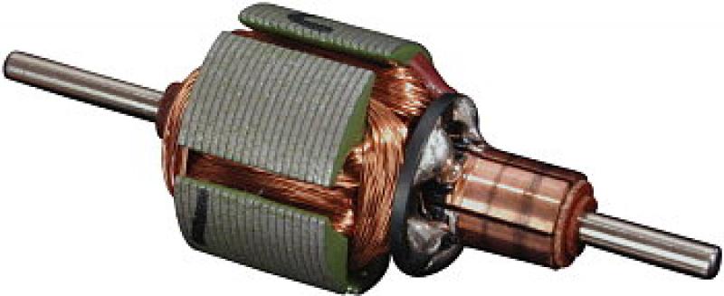

Onderstaand wat foto,s van Dhr Conrad te Boekelo oeps Oldenzaal
Deze jongen is nieuw, heeft 2 jaar garantie, bronzen lagers, koolborstels, 5 polig anker, Made in Germany en kost maar een tientje
Kan ik geen buil aan vallen
T.z.t op een beurs eens rustig zoeken naar een 18v Faulhaber voor weinig vooral dat laatste is de sport.  (y)

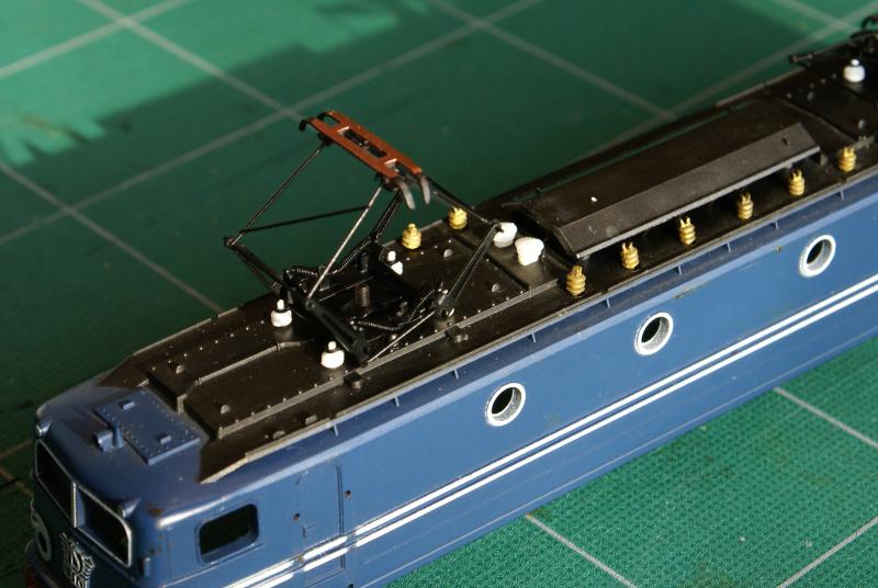

Is dit wat je bedoelde?
Ik ben vanmiddag maar aan het slopen geslagen en de isolatoren aan iemand belooft tot ik jou opmerking las over de isolatoren in het midden naast de dakkap. Jammer Maarten geen 10 maar 8, maar wel gratis ;D
Verder de Pantograven van isolatoren voorzien de lichtgeleiders verwijderd, de beglazing en de handgrepen.

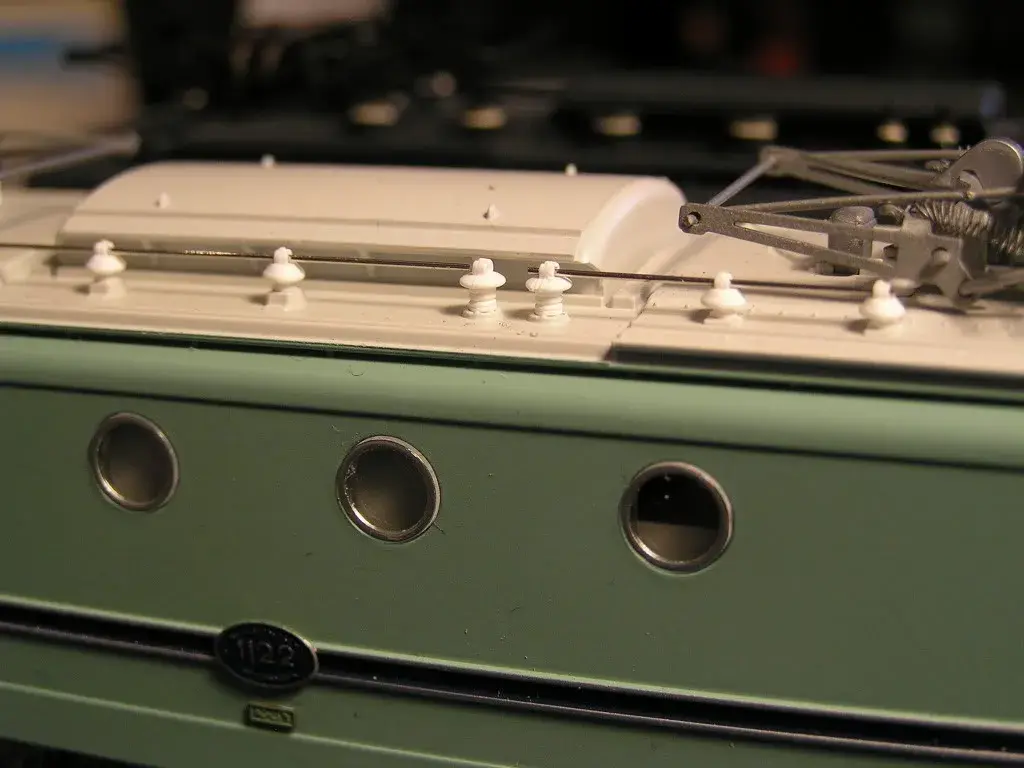

Ja ongeveer, zie deze foto's door Rick op p. 3 van dit draadje:
Die twee in het midden zijn juist kleiner dan de isolatoren in de rijen, daarom heb ik er zelf twee geknutseld.
En nog de leiding aanbrengen, natuurlijk.

Best OK --maar waarom zijn ze beter dan de Lima's? Als je daar het oog bovenop van afsnijdt, lijken ze dan niet nog meer op de originele dan die van PB? Qua te grote hoogte ben je nu volgens mij weinig verder.
Overlast
  • Berichten: 2527
Re: BNLS-Werkspoor - Lima 1308 en 1310 verbeteren
« Reactie #74 Gepost op: 09 February 2011, 18:32:11 »

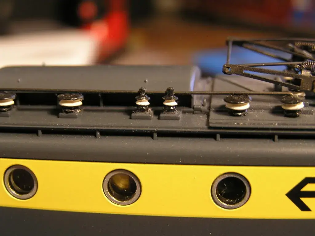

Zo zien de bewerkte Lima-isolatoren eruit na bewerking op een Trix 1100:
Oorspronkelijk zaten er van die kleine op waarvan ik er 2 heb laten zitten op de plaats waar de HS-leiding door deze 2 de loc in gaat (moet eigenlijk een stukje draad tussenuit).
De kleine ´invoerisolatoren´ zoals Roco die op de 1100 heeft zijn m.i. de beste:
De andere isolatoren op de Roco 1100 zijn eigenlijk te klein. Die van de Roco 1600 zijn het best om de ´grote´ isolatoren mee uit te beelden.
