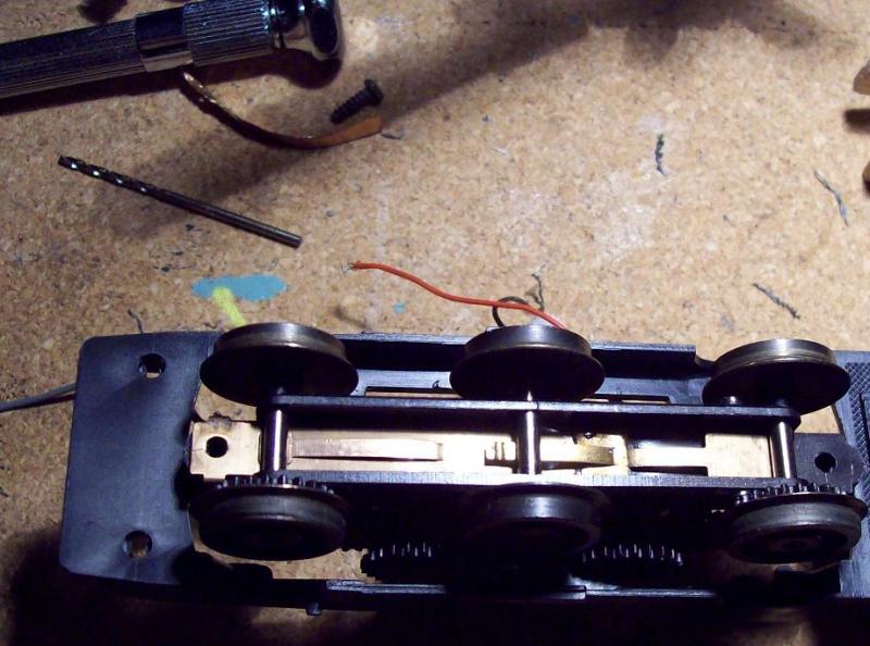

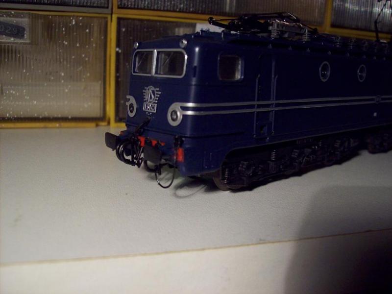

Onverwacht een avondje vrij.... ik had zelf ook nog een 1310 in de kast staan, die heb ik maar eens gesloopt.
dvd-speler motortje er in, verende contacten op de middenassen voor betere stroomafname:
Vervolgens moet er dan natuurlijk gepimpt worden: aan de (vanaf nu) voorzijde wat slangen gemonteerd:
De toplichtjes zijn uitgeboord, vanavond eens wat met lichtdraaad en LEDjes spelen voor het beste resultaat.
Ook nog even op jacht naar een setje passende panto's...
Wordt alhier vervolgd.
