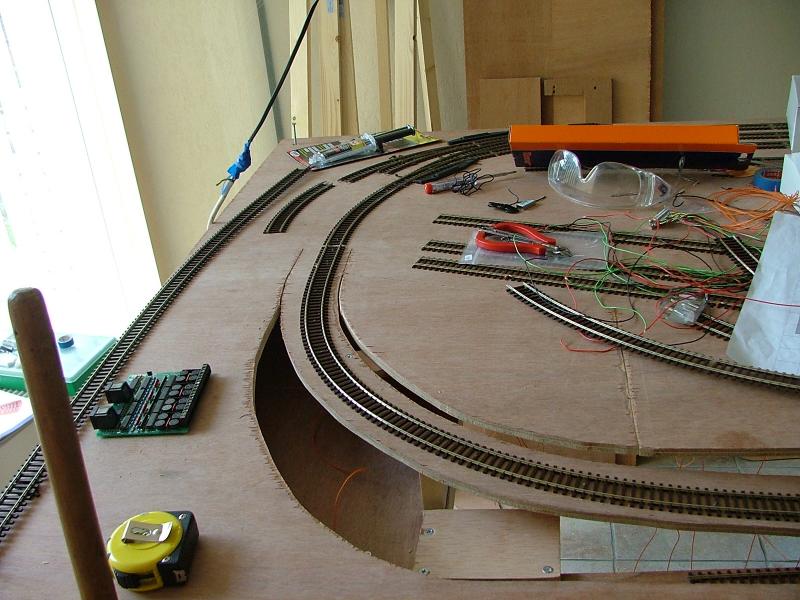

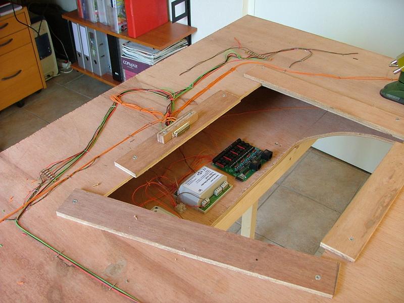

Het bouwverslag van vandaag:
Om de hoeveelheid door te verbinden delen en de bedrading tussen onder en boven terug te brengen,
hebben Peter, David en ondergetekende vandaag een terugmelder S88SD16 en 2 wisseldecoders (dank Hans Keulen
aan de onderkant van de linkerplaat geplaatst/ verplaatst. Vandaag hoefde ik dus zelf niet veel te doen
Ipv een 25 polige Sub D zorgt straks alleen een netwerkkabel en 2x een dcc aansluiting (2 draden + netwerkkabel) voor de verbinding van de afzonderlijke componenten. Zo is er een stuk minder kans op eventuele storingen. Ook zijn op enkele plaatsen de valbeveiligingen al aangebracht. Daarnaast is op het laagste niveau een l. gebogen wissel geplaatst zodat de knik er nu uit is. Voordeel: een meer vloeiende bocht waar rijtuigen die van de haak hebben losgelaten op de helling naar boven niet meer ontsporen. In ieder geval is de kans veel kleiner. Ook levert het gebruik van deze wissel nog 2mm extra ruimte op tussen module overgangen en de bovenkant van de rijtuigen.
David brengt de valbeveiligingen aan: (gezaagd met de handzaag...)
Terugmelders en wisseldecoders opnieuw aangesloten (eerder):
Nu: (En met gebogen wissel)
Onderzijde eerder:
Nu:
Morgen verder!

Dank voor je complimenten Erik-Jan! De bouw update van maandag:
Op maandag de boog r. nog wat netter en vloeiender neergelegd.
Het stuk flexrail vervangen door 2x een R4 en 2x een R3. Nog div. bedrading
voor de terugmelders gesoldeerd en aan de onderzijde van de plaat
de terugmeldunits + wisseldecoder.
Zo liep de boog van de week nog:
Nu loopt deze net wat geleidelijker:
En de onderzijde met een herhaling van de andere kant: terugmelders en wisseldecoders + de aansluiting
voor de verbinding met het lagere niveau:
