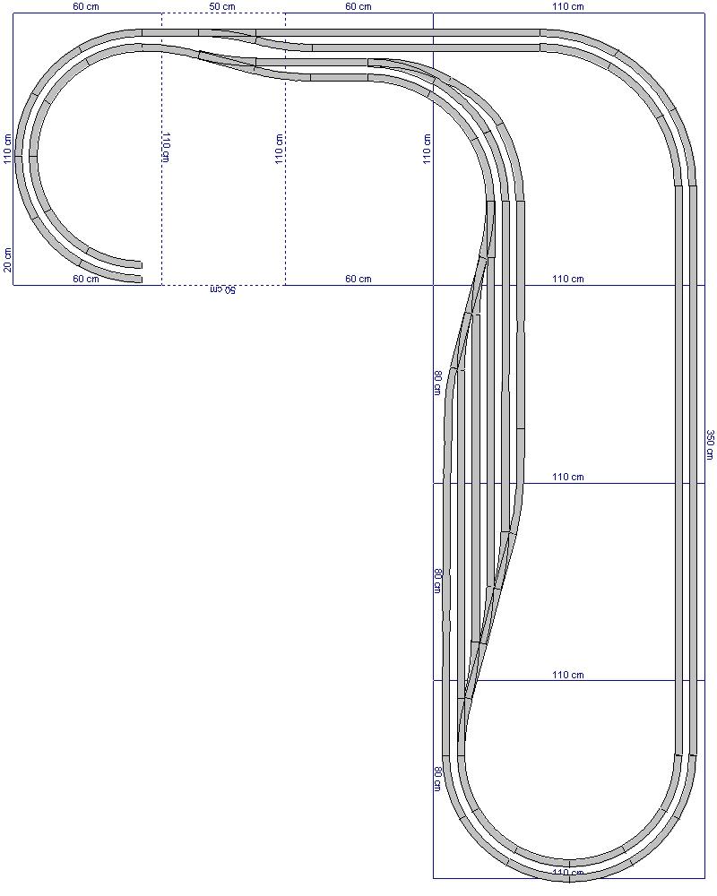

Ben druk bezig met tekenen in wintrack voor een leuke baan te maken.
Ik heb een stuk in een hoek van 1meter bij 1 meter en mijn vraag is nu dus , of het mogelijk is om een spiraal te plaatsen met een buitenbocht van R4 en een binnenbocht van R3 de railsen worden van roco line zonder bedding.

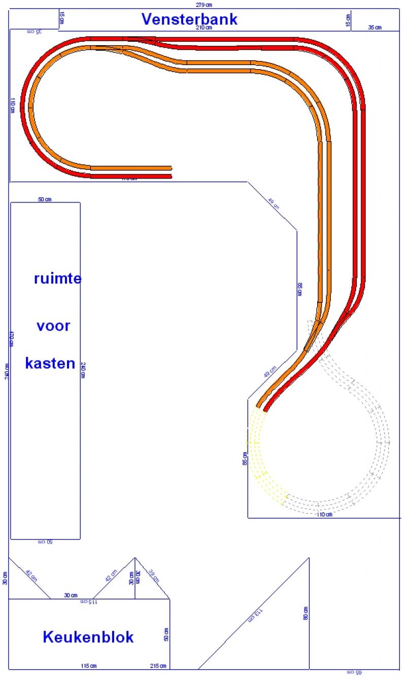

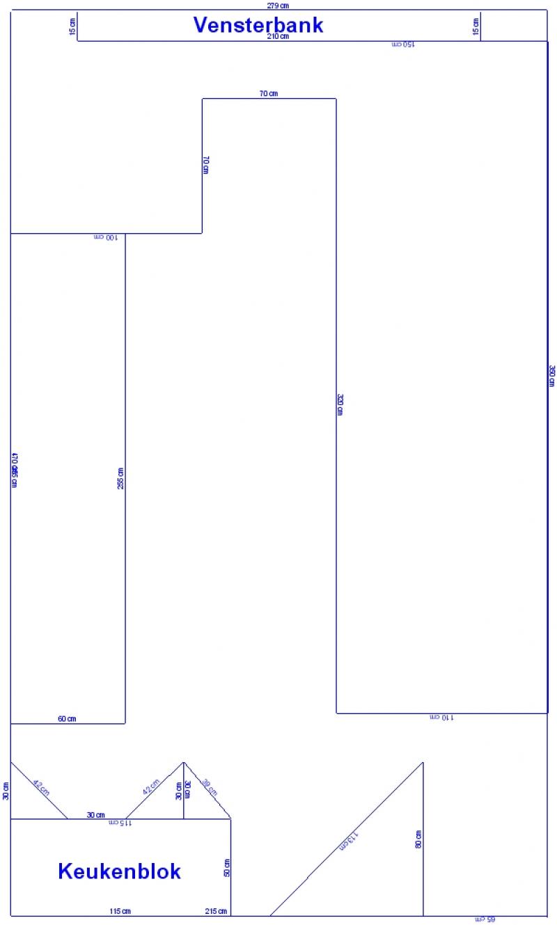

Ik heb eindelijk een leuke baan vorm vrouwtje overtuigd dat ik het fijner vond om van muur tot muur te gaan met de trein tafel.
Plaatje van de baan vorm.
En in de linkerhoek komt een plaat van 1meter bij 1meter te staan en daar komt dus het spiraal met de bochten van R4 als buiten bocht en R3 als binnen bocht en hij moet ongeveer totaal 20 cm stijgen, hoe ik dat allemaal nog moet gaan maken heb ik nog niet echt een idee van.
Het vlak van 255cm lang en 60cm diep komen kasten te staan en als jullie andere ideeën hebben hoe ik het beste een spiraal of iets anders kan maken laat het dan maar weten.
R3 = 42cm radius, R4 = 48cm. Maal 2 = 96cm. Dan is 100 bij 100 net krap aan voor de buitenste cirkel..... Iets breder (110 x 110) zou dan genoeg moeten zijn. Een kleinere radius (dan R3) zou ik je niet aanraden.
Over een spiraal of helix is hier op het forum voldoende te vinden. Ook even googelen levert resultaat op:
- http://www.google.nl/search?hl=nl&q=railspiraal&btnG=Zoeken&meta=&aq=f&oq=
Hopelijk van enige hulp! ;)

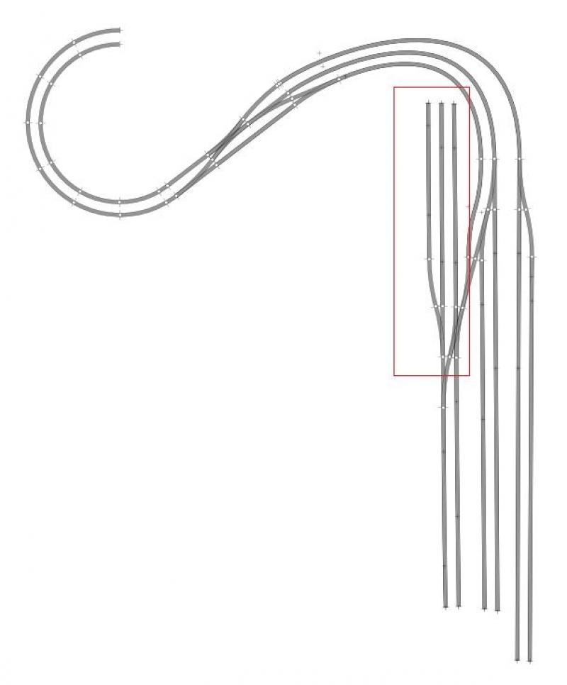

Na veel denk en puzzel werk is het schaduwstation en de nivo's tussen het schaduw en de zichtbare gedeelte af.
Maar nu komt het lastige val alles het station , ik heb met wintrack een station verloop gemaakt maar iets klopt er niet en ik weet het even niet meer.
Ik hoop dat jullie mij eventueel verder willen helpen met een mooi stations verloop.
Plaatje is klikbaar

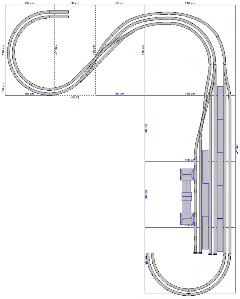

Zo eindelijk na lang denken en dingen veranderen is mijn baanplan eindelijk klaar :D
Dit is het geworden we beginnen met het schaduwstation.
Het station gedeelte.
En hopelijk binnenkort naar de houthandel om inkopen te doen om de geraamte te maken dan kan ik eindelijk na veel denken en plannen eraan beginnen.

Heeft niemand is op te merken op mijn baanplan , hmm geen kritiek dat is dan een goed teken dat het een mooie baanplan is.
De bediening is als volgt.
Schaduwstation wordt bediend door koploper.
Station en de wissels wordt handmatig gedaan misschien later door koploper.
Erik-Jan

ik vind het er veelbelovend uitzien (y)
misschien zou er in de bocht rechts boven iets van een werkplaats kunnen komen ???
aangezien ik niet weet in welk tijdperk jij rijdt.
het zou het een stuk spannender maken.
Mvg,Mark

volgens mij begrijp je mij niet helemaal ik bedoel dat daar in de bocht genoeg ruimte is voor een rangeerterrrein met een loods of iets. (opstelsporen, etc etc.)
snappe vous  ;)
Mvg, Mark

ik dacht aan iets als dit:
KLIK
Mvg, Mark
