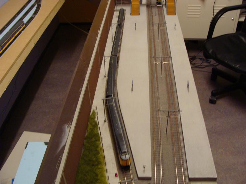

Hier zie je wat ik bedoel, de tussenruimte langs het perron op het rechte stuk is kleiner dan in de boog.
Gr. Remco.
Erik
Berichten: 1800
treinen snuffelaar
Re:Herenbos - (Baanplan H0)
Reactie #32 Gepost op:
17 July 2009, 19:16:50 »
Dat bedoelde je dus bedankt voor de foto als het zover is ga ik zeker rekening mee houden.
Gr. Erik-Jan

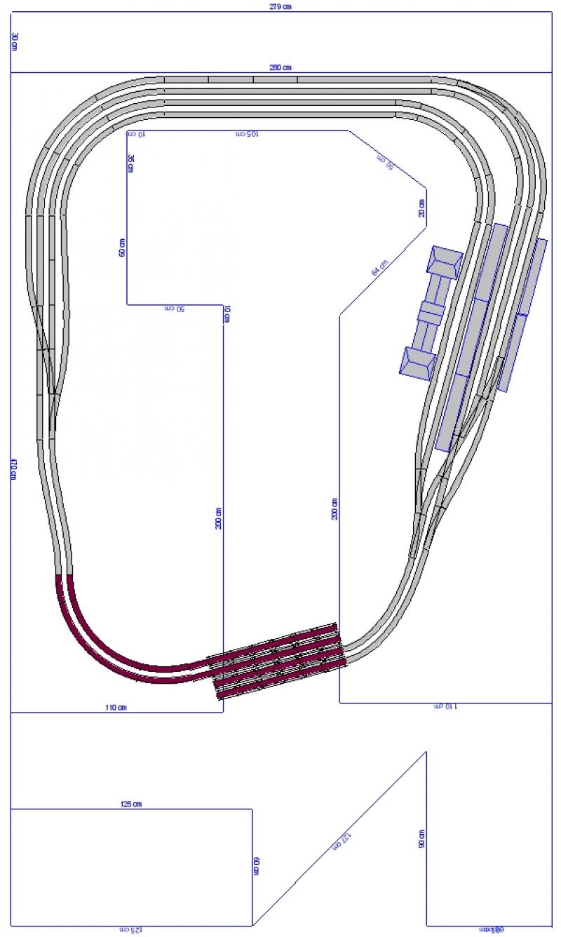

Ik heb weer wat zitten puzzelen met mijn station plan en dit is het geworden.
Alleen moeten de wissels op een andere plaats geplaatst worden ze komen meer boven aan te liggen.
En ja ik weet dat er een keerlus inzit maar wat ik al eerder zei dat wordt opgelost door middel van de ultieme keerlus print.
Mvg
Erik-Jan

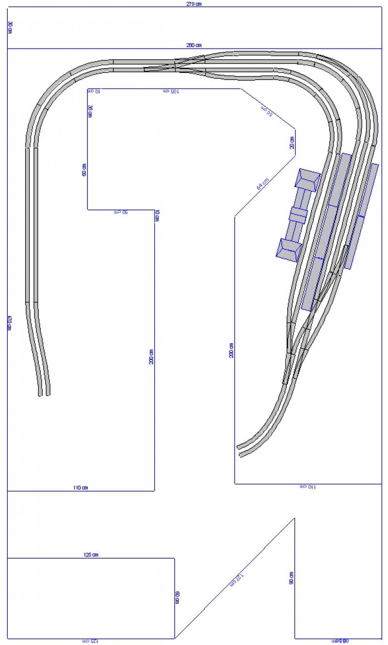

@sjef er zit in het schaduwstation inderdaad geen keerlus , de enige keerlus wat er in zit is bij het station.
Als de trein van links komt en hij rijd vanaf de binnenste spoor helemaal naar de buitenste spoor en hij rijd dan weer naar links om te vertrekken en daar zit net die keerlus.
Hier is een plaatje van de nieuwe baanplan .
Mvg
Erik-Jan

Erik
Berichten: 1800
treinen snuffelaar
Reactie #40 Gepost op:
28 December 2009, 17:36:59 »

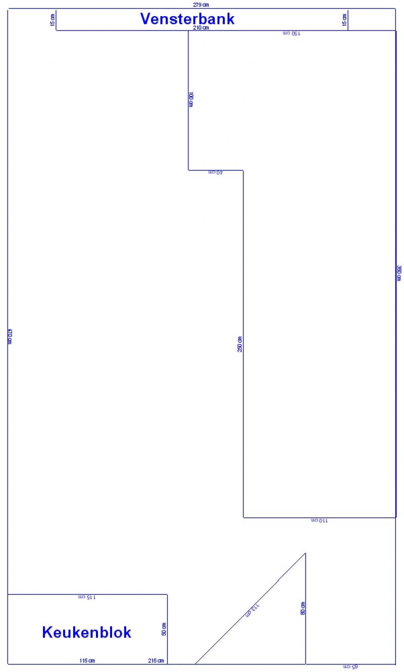

Die rommelkamer is bijna leeg en ik heb meer spullen dan ik dacht dus spijtig genoeg moet ik veel veranderen aan mijn baanplan zie tekening.
Want aan de andere kan van de kamer tegen de muur daar komen paar kasten te staan en de baan kan niet van muur tot muur lopen omdat aan de linkerkant bij de vensterbank een kiepraam zit en die moet natuurlijk ook nog open en dicht kunnen.
Dus dat wordt weer terug naar de tekentafel

Dat is jammer dat je niet van muur tot muur kan
Kan je niet wat lagere kasten nemen die dan onder de baan komen te staan, desnoods op wieltjes ?
Aan de andere kant , 110cm diep lijkt me wat veel, daar kom je nogal moeilijk bij. Al gedacht aan modules ? In ieder geval minder diep, werkt een stuk prettiger.
Je zou aan 1 muur 60 cm kunnen nemen , aan de andere muur een paradebaan van 40 breed en dan in het midden een kopstation van 60 breed. Dan houd je 2 looppaden over van 60 cm.
Just a thought
Succes
Ferry

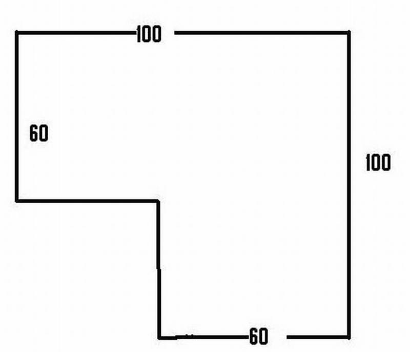

Ik heb modules gebouwd van 60cm breed. De hoekmodules zijn 100x100
Een een snelle schets hiervan. Op deze hoekmodule kan je makkelijk 90 graden R9 en R10 ( Rocoline ) kwijt.
Ik wilde namelijk af van scherpe bogen en op deze wijze gaat dat prima.
Gr.
Ferry
