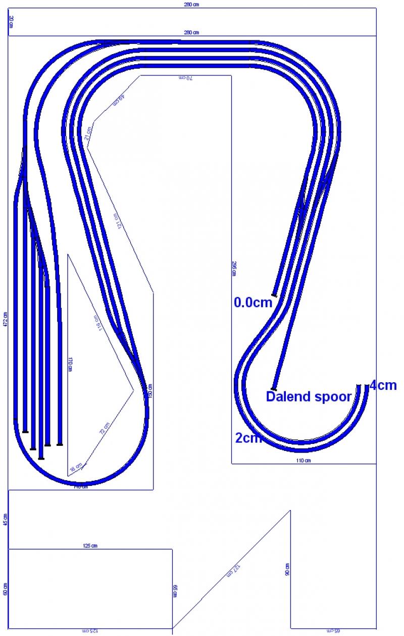

Eindelijk mijn schaduwstation is klaar ik heb het een en ander toch kunnen veranderen.
Er komt toch een spiraal aan de rechterkant maar het stijgende spoor ligt nu aan de buitenkant maar ik ben er nog uit wat het stijgings percentage gaat worden ik wil proberen om 2.5% te doen maar ik vrees dat het 3% moet worden.
Hier het plan van het schduwstation.
Als er nog opmerkingen over zijn laat het dan weten en ja ik weet dat er een keerlus inzit maar dat wordt opgelost door de ultieme keerlus print van Funkyrail.
Erik-Jan
santerdam
  • Berichten: 3865
Re:Herenbos - (Baanplan H0)
« Reactie #17 Gepost op: 27 June 2009, 17:24:15 »
Even een kanttekenig bij de tafel van dit schaduwstation. Aan de rechterkant teken je een blad met een mangat erin. Zou je niet beter rechts en boven gewoon een strook plaatmateriaal (mdf of triplex) kunnen gebruiken. Tussen de bladrand en het mangat heb je nu een dun strookje tafel, wat alleeen maar in de weg zit.
Bij beide mangaten kun je afvragen of het nodig is die in zo'n spitse punt te laten eindigen. Daar heb je weinig aan.
Sander

« Reactie #18 Gepost op: 27 June 2009, 17:32:27 »
Santerdam dat was gewoon een eerste gedachte dat ik met zo oppervlakte eventueel daar een mangat wilde om overal goed bij te kunnen want 105cm is toch iets de diep als erbij de kopsporen een ontsporing is ofzo.

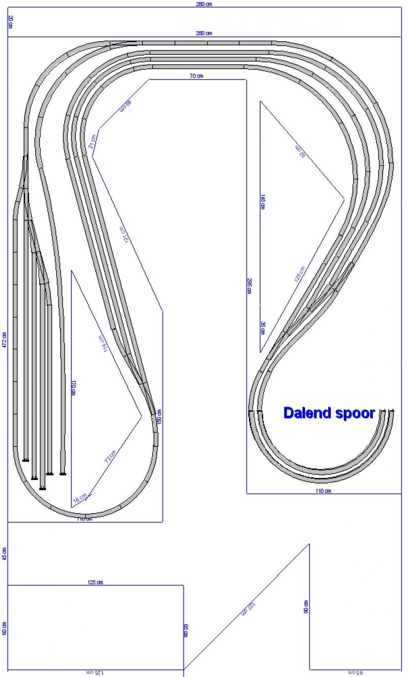

« Reactie #20 Gepost op: 02 July 2009, 18:31:29 »
Zo we zijn weer paar dagen verder en ik heb niet stil gezeten met mijn schaduwstation te tekenen.
Ik ben benieuwd wat jullie ervan vinden ik maak geen ronde spiraal maar een ovale spiraal en heel misschien kan ik die aan de buitenrand van de tafel maken maar ik denk van zelf niet want de als de deur open staat heb ik maar een ruimte van 66cm tussen de deur en de muur.
Mvg
Erik-Jan

« Reactie #21 Gepost op: 02 July 2009, 19:09:52 »
Erik-Jan,
Volgens mij kom je nu niet meer vanuit je kopsporen op het stijgend spoor in de spiraal.
Kwestie van wijziging wisselstraat onder aan de spiraal.
Waarom die gekke "knik" in het rondgaande spoor bij de kopsporen ?
De trein moet dan altijd over afbuigend spoor om door te rijden.
Nu ligt er een rechtse wissel; als je die vervangt door een linkse is de knik weg.
Datzelfde geldt eigenlijk bij de eerste overloopwissel als je het schaduwstation inrijdt.
Je moet steeds over het overloopwissel naar rechts wil je "gewoon" rondrijden via de keerlus.
Bij uitrijden hetzelfde; je moet vanuit de keerlus (recht[er] spoor altijd over de overloopwissel naar links afbuigen.
Het lijkt mij meer voor de hand liggen, dat een doorrijdende trein géén afbuigend wissel op zijn tracé tegenkomt.

« Reactie #22 Gepost op: 02 July 2009, 19:50:42 »
Dat is ook de bedoeling als je het schaduwstation inrijd "via de binnenste bocht aan de rechterkant) rijd de trein een rondje en op die 3 schaduwsporen kunnen 2 treinen van elk 2 meter lang achter elkaar staan.
En op de kopsporen "links" kan er ook nog eens 5 trek-duw stellen staan en die kunnen weg via de aller bovenste spoor en ja dat is een keerlus maar dat wordt opgelost met de ultieme keerlus print voor 2 richtingen.
Erik-Jan

« Reactie #23 Gepost op: 02 July 2009, 20:21:52 »
En als je zo'n kopspoor "links" inrijdt...en je wil weer vertrekken.....
Hoe kom je dan op het buitenste (stijgende) spoor van de spiraal ?

« Reactie #24 Gepost op: 02 July 2009, 21:50:07 »
Sorry ben nog 2 wissels vergeten te plaatsen.

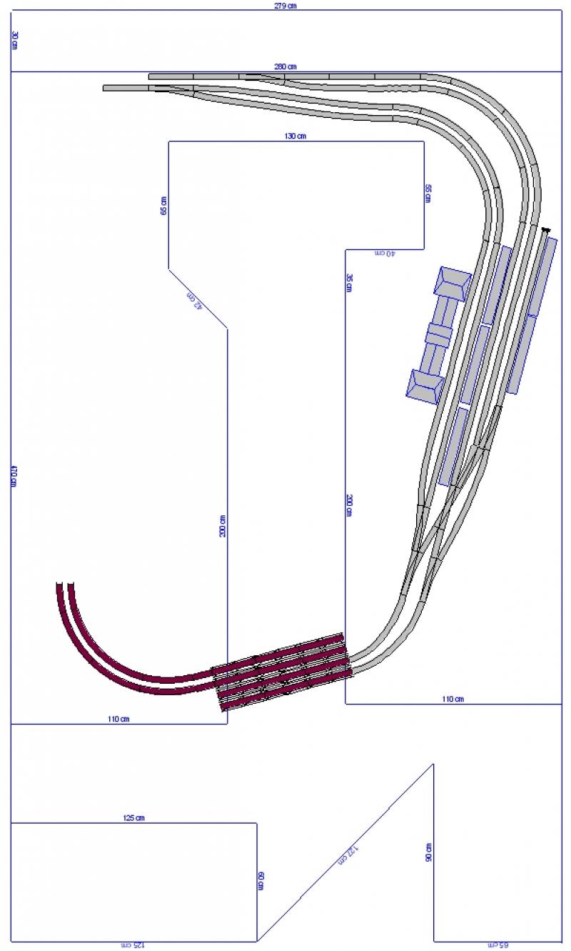

« Reactie #25 Gepost op: 17 July 2009, 11:52:42 »
Ik heb weer achter de tekentafel gezeten om een mooi station te maken voor mijn baan en zie hier wat ik heb gemaakt.
De bruggen die worden zelf gemaakt en er komt ook nog een lang tussen perron en deze wordt ook zelf gemaakt.
Het wordt een baan waar NL , Belgische en Duitse materieel komt te rijden.
Als jullie nog suggesties hebben over deze stations indeling of wat ik er aan kan veranderen zeg het dan maar.
Mvg
Erik-Jan
« Laatst bewerkt op: 17 July 2009, 12:15:33 door Erik-Jan »

« Reactie #26 Gepost op: 17 July 2009, 17:23:09 »
En wat vinden jullie van deze indeling van het station?
Erik-Jan

« Reactie #27 Gepost op: 17 July 2009, 17:55:17 »
Ik zou proberen de bovenste 2 dubbelsporen op elkaar aan te sluiten. Moet vrij eenvoudig te realiseren zijn!
Hou er ook rekening mee dat je perron dik 10 cm na de boog pas kan beginnen vanwege rijtuigen die uitslaan.
Gr. Remco.

« Reactie #28 Gepost op: 17 July 2009, 18:09:22 »
Dat gaat zeker lukken om die 2 dubbelsporen op de andere dubbelsporen an te sluiten want dat wordt zelfs een kleine paradebaan.
En bedankt voor je tip voor het maken van het perron gedeelte ik zal daar zeker rekening mee houden.
Maar is het moeilijk om een perron gedeelte te maken wat in een bocht ligt en waar moet ik dan nog allemaal opletten als ik zoiets ga maken.
Erik-Jan

« Reactie #29 Gepost op: 17 July 2009, 18:12:44 »
Een perron maken in een boog kan wel, alleen als jij een boog gebruikt zoals in je plan, moet je teveel ruimte tussen het spoor en perron laten ( Denk aan +- 1.5 cm minimaal ) en dat is veel meer als op het rechte stuk waar 4 mm ook prima is.
