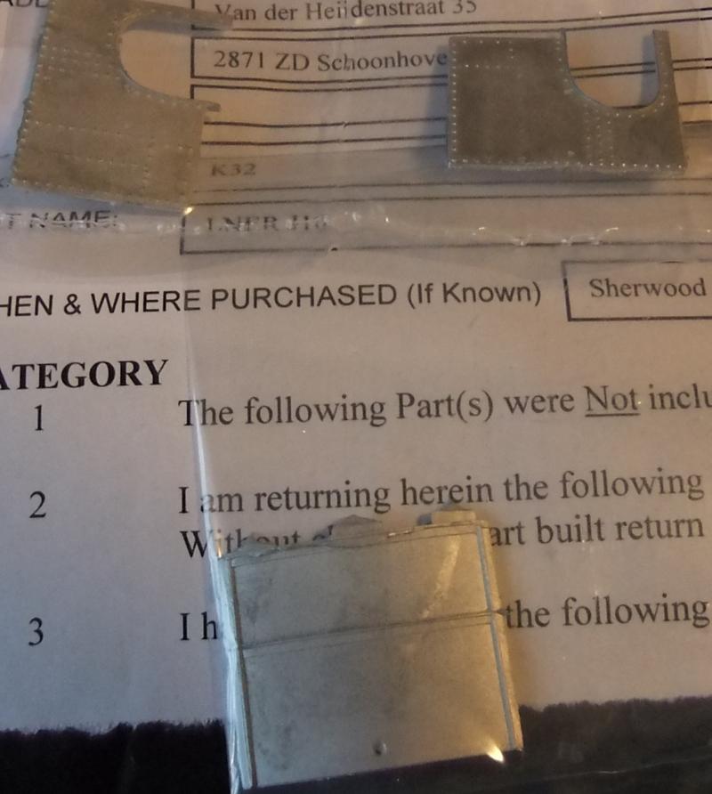

« Reactie #49 Gepost op: 12 October 2011, 21:44:32 »
Nee, ze hebben het dak wel en sturen me dat toe. Daarna heb ik ook nog om de cabinezijkanten gevraagd toen die reddeloos waren, dus hopelijk krijg ik die ook. Daarvan heb ik nog geen bevestiging gekregen. Misschien worden ze die dure jongen uit Holland een beetje zat, vooral omdat ik aangaf dat ik nog meer DJH kits heb.
Ik vind priegelen prima, maar met het dak nog op de lok liep ik het risico dat ik ook de cabine voorkant zou beschadigen, dus moest het dak er eerst afgehaald worden. En eenmaal eraf kun je er ook beter gelijk een nieuw dak opmaken. Dat is ook van messing te maken, maar dan moet je ook de profieltjes voor de dakspanten hebben en het witmetalen dak zag er - nadat ik de zijkanten dunner had gemaakt - prima uit.

« Reactie #50 Gepost op: 08 November 2011, 17:56:20 »
Zojuist bericht gehad van DJH dat alle onderdelen niet voorradig waren en gefabriceerd moesten worden. Het zou nog even kunnen duren eer ze verschijnen, maar ze zijn het niet vergeten.

Gisteren kwam de post de onderdelen van DJH brengen:
Het dak moet goed schoongemaakt worden, want er zitten wat gietrestanten aan.
Eens kijken of ik deze onderdelen kan gebruiken om zelf een cabine van messing te maken.
Binnenkort ga ik weer met de bouw verder.
