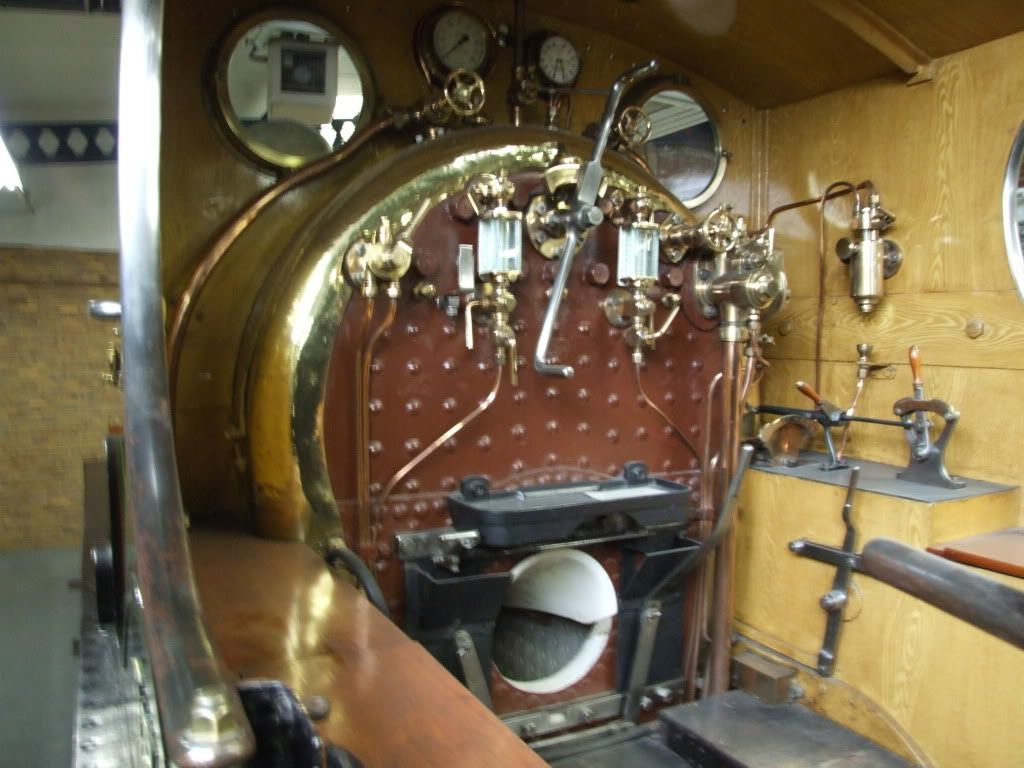

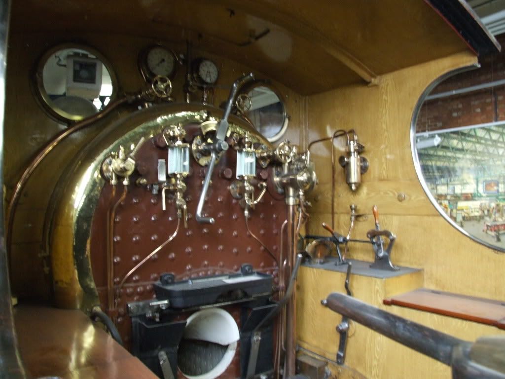

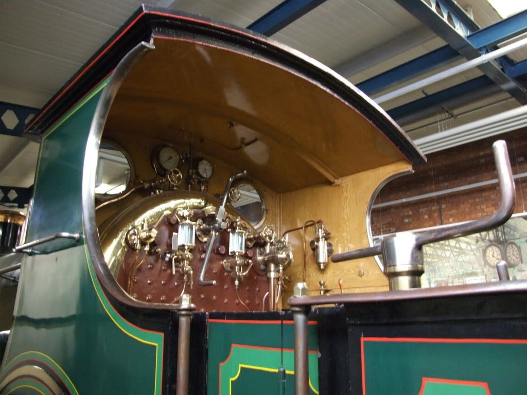

citaat , Cabines waren vaak crèmekleurig van binnen, maar ik heb nog geen foto kunnen vinden, waarop dit zichtbaar is.
Deze foto's een paar weken geleden gemaakt in York .
Het is dus wel een andere loc , maar misschien heb je er wat aan.
Laatst bewerkt op: 29 May 2010, 12:22:53 door ronald1956

Dank je wel, Ronald. Dat is die fraaie SE&CR Class D lok van Wainwright, geweldig. Die hoop ik nog eens op de Bluebell te zien.
Inmiddels heb ik dankzij het Engelse forum een foto gevonden van een cabine van een J11, zijn grotere broertje, en volgens iemand die het weten kan waren ze vrijwel identiek.
De cabine op mijn z/w foto heeft een soortgelijke kleur als op jouw foto van die mooie Class D.
Ik ga dus proberen om de kleur van jouw foto ongeveer na te maken, misschien met iets meer bruin (gebruikssporen) en iets minder geel.
