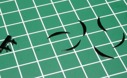

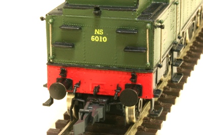

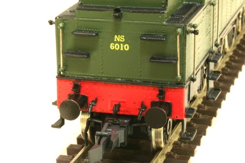

Zo, zo goed als de laatste hand...
... even wat onderdeeltjes zwart geblazen...
... twee ervan op de bufferbalk exact boven de buffers geplaatst. En nog twee stompjes remslangen gevonden en gemonteerd.
... de andere keurig in de wielen gelijmd. Is overigens nog een hele toer... Want... Phildie lak wordt dunvloeibaar als het in aanraking met secondenlijm komt. En... de secondenlijm hardt daarna heel langzaam uit  ??? ???
Anyway, het staat wel fraai ;)

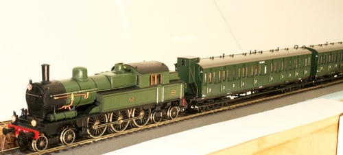

... en de lok in een wat meer natuurlijke habitat. Overigens wat trokken deze apparaten ? Ik zie verschillende foto's in de naoorlogse boeken. Enerzijds vaak voor een rij goederenwagens, anderzijds voor een 'boemel' met wat C10c's en een bagagehok. Dus meer zoals de treintjes achter de 1700... En... maar... dus... de lok heeft wel een toegelaten top van 100km/h wat weer zou wijzen op sneltreinen. Vandaar misschien ook de 2C2 configuratie  :-\

Kijk zo smoelt die kont een stuk beter (y)
en idd de wielmoeren nog ff afdekken.

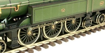

Citaat van: Karst Drenth link=topic=19665.msg560511#msg560511
[url=http://www.sleutelspoor.nl/img/6000/DJH_6000_202.jpg
[/url]
Uhm.., Karst, ik wil geen spelbreker zijn, maar je contragewichten op de voorste gekoppelde as zitten op de verkeerde plek. Ze zitten niet zoals modelloco ze op de foto zet. Kijk maar naar foto's van de echte.
Daarnaast maak ik tegenwoordig ook al de wielbanden zwart. Alleen de loopvlakken van de wielen waren blankmetaal, de rest was helemaal zwart.

Hmmmm....  >:( Het statement: 'Papier liegt !' ( zoals ik dat de laatste tijd op mijn werk veel gebruik ;) ) klopt maar weer eens een keer dus. De DJH/ModelLoco tekening geeft ze aan zoals ze er nu op zitten. Dus papier liegt en idd foto's vertellen de waarheid. Moch ik de wielen er nog een keer afhalen gaan ze in een aceton badje ;) Thnx Ivo  (y)
Zwarte wielbanden heb ik met opzet niet gedaan. Ik heb de 'keuze' om 5 Philo loks ook om te 'katten' met zwarte banden of deze zo te laten ;)  :D
@Jaap
Tja... 't houd je van de straat  ;D
Overigens wat zou in het echt de reden zijn om op de eerste as het gewicht zo bijna 180' gedraaid zit ? De 3400 b.v. heeft ze 'gewoon' op 0'. De 3502 daarentegen heeft op de eerste as het gewicht ca. 35' graden gedraaid. Veel duitse stomers waaronder de BR62 ( ook 2C2 ) en de P8 ( 2C ) ook gewoon allemaal op 0'.
Is het soms zo, dat de 6000 de krukas op de eerste as had zitten ?

Natuurlijk is de eerste as de krukas ;) Maar zaten de kruktappen dan 180' verdraaid tov de koppelstangtappen ?
Even verder nadenkend, zou dat de 3502 stand ook kunnen verklaren, omdat dat een 4 cylinder lok was  ???
Grtzz,
Karst
