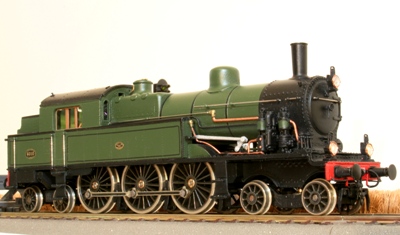

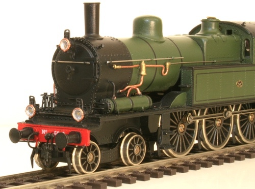

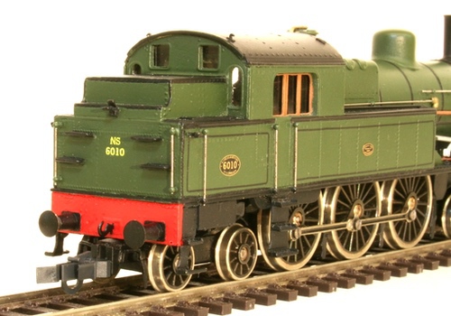

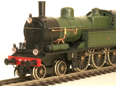

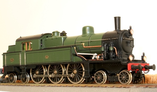

@allen, thnx voor de complimenten, en bij Goldvinger denk ik toch echt aan de film
Goed, de bufferbalk, met luchtslangen en schroefkoppeling ( omdat jullie dat zo mooi vinden
... en lantaarns bijgewerkt en glaasjes in gemaakt
.. de, vind ik, wat mindere kant van de loc. Hier een simpele haak aan de bufferbalk. Geen slangen, anders kan de kortkoppeling er niet meer goed langs. De achterste bogie heeft een laten we zeggen nogal ruime uitslag
... uit Preiser perspectief. Hier kun je weer wat meer onvolkomenheden op zien. En zijn, zoals Stig al opmerkte, de beperkingen van de kit goed zien. Kijk maar eens naar het oppervlak van dom en veiligheidsmantel... en de wanddikte van het machinistenhuis...
En de laatste, frame lijkt krom, is het niet. Laag perspectief plus volle zoom maakt een optische bolling. Als je echt heel goed kijkt, kun je de ledjes zien gloeien
Nu nog te gaan: Fluit, contragewichten en asafdekkers. Merk verder nog op, dat de lak duidelijk al meer begint te glanzen...
Grtzz,
Karst

Wanneer je de ruiten in de opening plaatst in plaats van erachter, ben je iig de wanddikte 'kwijt'.
Mooi istie iig wèl

Heel mooi Karst,
rem slangen zet ik waar de koppeling komt gewoon hoger op de bufferbalk
dan lijkt het niet zo kaal.
