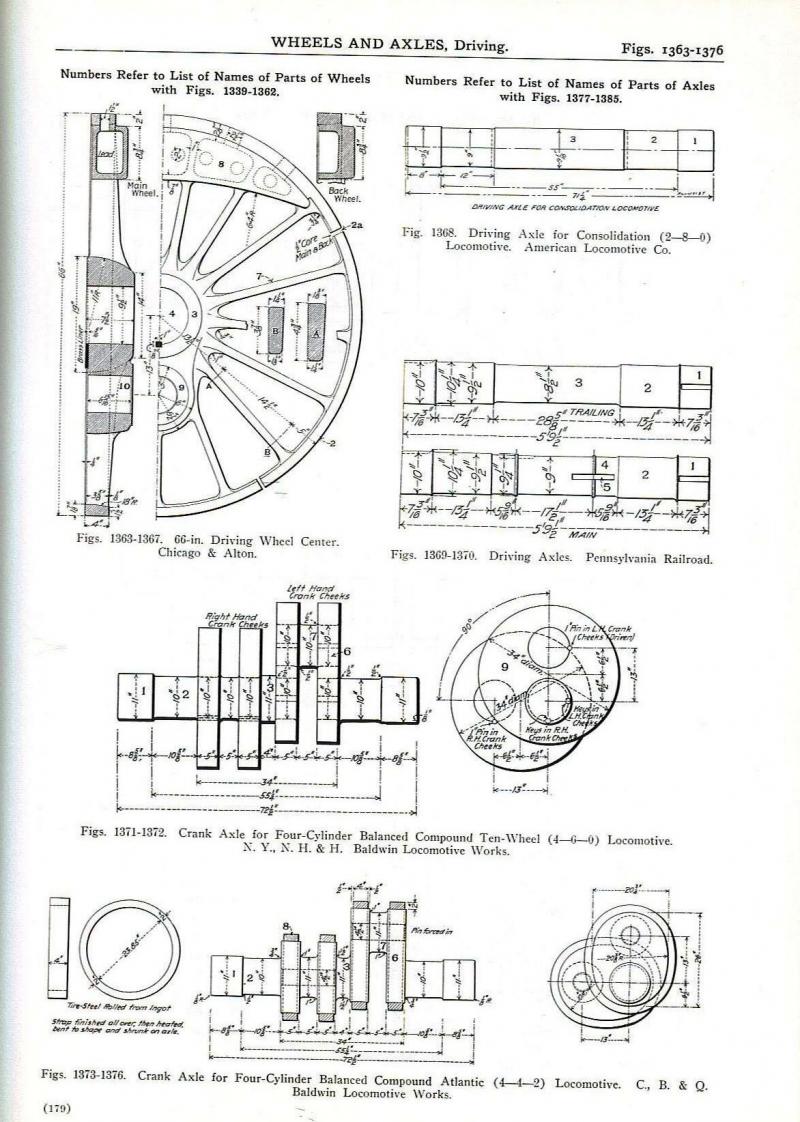

Ik heb zowel bovenvermeld boek als de Kalmbach Locomotive encyclopedia uit 1941 er op nageslagen, maar alles wat ik zie en lees is dat de contragewichten al op de tekentafel ontstaan en als vaststaand gegeven worden behandeld. In de hoofdstukken over de wielen en assen is te zien dat de contragewichten al met de wielen worden meegegoten. De plaats en de stand van de krukken is dus op de tafel bepaald. Bij sommige worden op de draaibank nog wat correcties aangebracht en dat is het.
Dat is helaas alle gegevens die ik heb kunnen vinden.

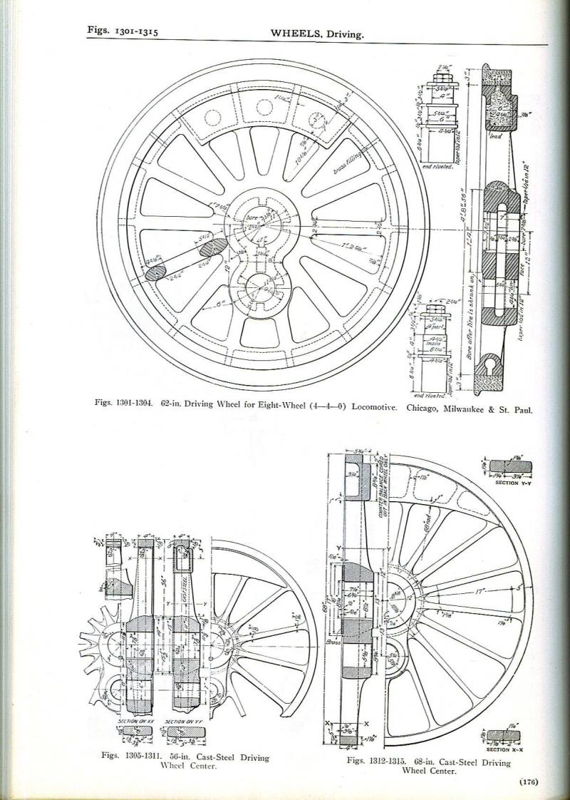

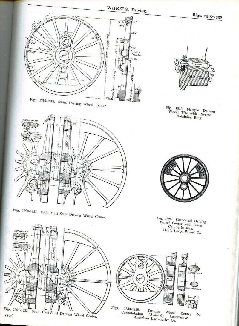

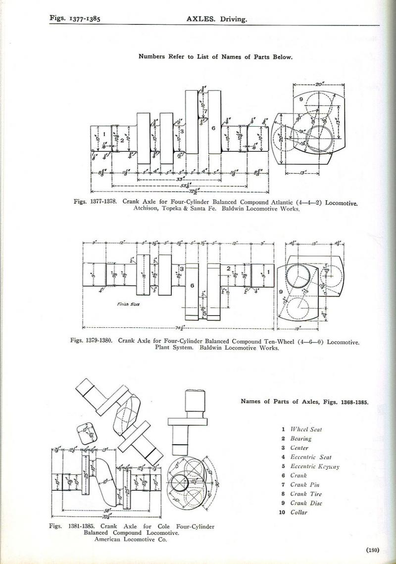

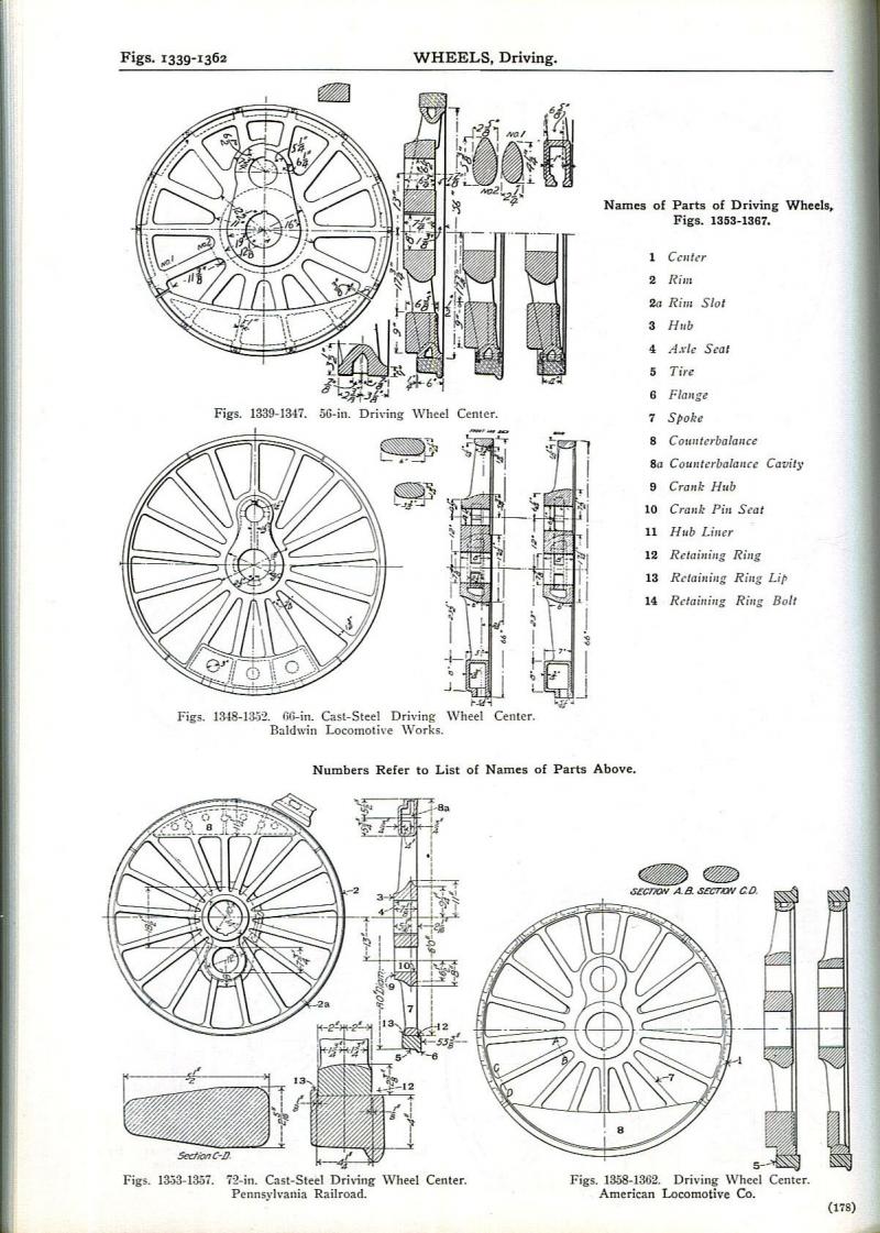

Ik heb nog wat opgezocht.
SK
