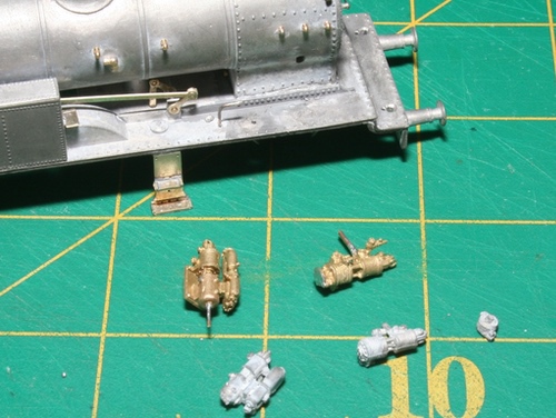

« Reactie #110 Gepost op: 25 January 2011, 18:12:06 »
We kunnen weer verder  ;D
vlnr, vbnb, :
2 Luchtpompen, 2 waterpompen, 1 voorverwarmer ( alle voor de 6000 en de ... :) ), gebogen lantaarnhouders en verende buffers ( voor de 2100 )
2 Verende buffers, rookkastdeur handwiel ( voor de 6000 en de ... :) )
Als ik niet sociaal hoef te doen vanavond, laat, later, laatst hier een update hoe deze delen staan op de 6000 ;)
Grtzz,
Karst

Ivo tB
  • Berichten: 5583
Re: BNLS-Werkspoor - NS 6000 van DJH-ModelLoco
« Reactie #118 Gepost op: 25 January 2011, 20:46:14 »
vlnr, vbnb, :
Mooi spul, maar nu mis ik de Staatsspoor krikken. Die staan vooraan naast elkaar voor de luchtpomp op de voetplaat:
Ivo

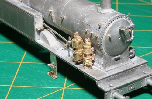

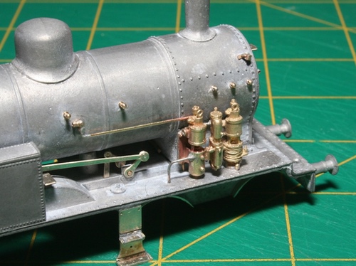

« Reactie #119 Gepost op: 25 January 2011, 21:43:01 »
Even een tussenstand...
... de oude onderdelen er af, de nieuwe voorbereid voor plaatsing. De pomp heeft in de onderkant een messingdraadgekregen die door de voetplaat gaat. De compressor een dikkere draad, die in de rookkast verdwijnt.
... zo dat staat een stuk beter  (y) De leiding links van de pomp ( jaja Ivo, ik weet dat die niet correct is...  :-[ ;D ) is uit fosforbrons en ondersteund ook de pomp. Tevens heb ik achter de pomp een stripje gesoldeerd, dat afsteunt tegen en vast zit aan de ketel.
... en van voren...  8)
@Ivo,
Wist ik maar waar ik ze kan kopen  :-\ Philo heeft ze niet meer. Bij de kit zitten andere. Lijken wel potkrikken, net zoals op mijn 3400 zitten. Vraag: waarvoor dienden die krikken eigenlijk ??
Grtzz,
