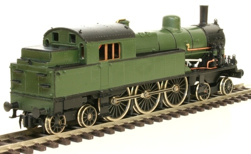

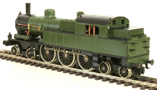

... op z'n Philo's afgewerkt. Humbrol 12 voor het koper en Praxis Brass Enamel voor het messing. Voorwarmermantel met het penseeltje gedaan, en daarna er een heel dun waasje thinner overheen gespoten zodat het mooi strak trekt en de glans weer naar zijde gaat.
... zo ook de ommanteling van de lucht- en voedingspomp. De overspray is aardig verdwenen. Het ganghendel is met Humbrol 27001 metal cote gedaan. Evenals de binnenkant van de lantaarns.
De andere lichtval, zorgt voor schittering van de ondergrond in de zijkant. En... ik zie dat ik 1 leiding ( luchtleiding ) ben vergeten zwart te maken,
... raamsponningen zijn met een mix van Humbrol 154 ( geel ) en Revell 83 ( lederbruin ) gedaan.
Nou, begint er dus al heel aardig op te lijken. En dat allemaal nog zonder blanke lak. Die zeker nog wat foutjes te verbergen heeft  :P :-[ ;D
Nu eerst al die verschillende soorten verf maar eens goed laten drogen. Dan de bifferbalken afplakken en rood spuiten. Ondertussen maar eens over de decals na gaan denken: No 6010 in wit voorop, geel achter en natuurlijk de sierlijnen ;)

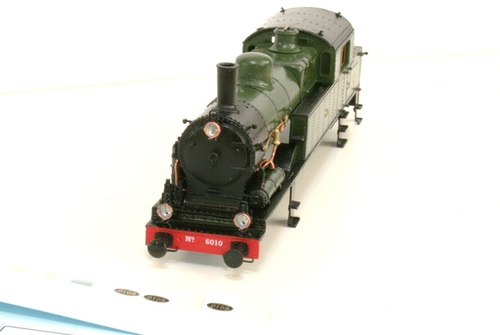

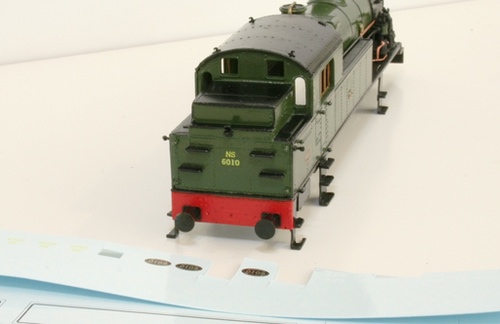

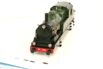

Vanochtend vroeg uit de veren om de bufferbalken te spuiten...
... tja, wel eerst afplakken  :P ;D ;D

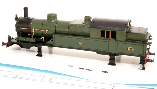

Daarna een uur of 3 aan het tekenen geweest. Eerst vanuit het Rockwell Lettertype, het OHMB-NS-Stoom lettertype gebakken... Daarna Aan het prutselen met Inkscape.. Want... het moet de 6010 worden en daarvoor zijn de schilden er niet bij. Dus een locschild ontworpen met het zojuist gemaakte lettertype. En de sierlijnen en de opschrften...
... dat allemaal er op geplakt, ziet er zo uit !  ;D 8)
... ook het geel ging prima. Moest wel een laag wit onder. Overigens ondekte ik iets minder leuks... mijn printer mist 1 lijn  >:( :'( Maar ja, dan dus maar geen productie meer doen...  ::)
... en tenslotte de bufferbalk opschriften.
Zakie staat nu even door te drogen, over een uurtje of zo kan de blanke lak er op. Da's het enige waar het nog mee verpest kan worden ;)
