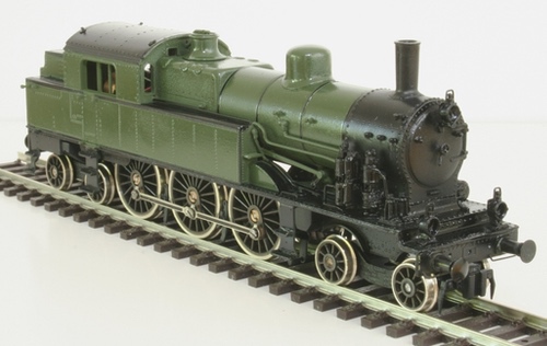

Ivo dat is ook een mooie tief
Is zeker van Werps? moeilijk om te bouwen ?
heb je ook een foto van de hele lok?
die koperen ring voor de vuurkist (y)
« Laatst bewerkt op: 30 April 2011, 00:40:42 door roadster36 »

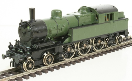

Ivo tB
  • Berichten: 5583
Re: BNLS-Werkspoor - NS 6000 van DJH-ModelLoco
« Reactie #236 Gepost op: 30 April 2011, 01:07:37 »
Ik zal morgen eens zoeken naar een foto. Is inderdaad de eerste kit van Werps. Heerlijk om te bouwen, maar wel anders dan anders, omdat hij dunner messing plaat heeft gebruikt dan kits van anderen. Nu maakt hij het meeste van nieuwzilver en dan is de stevigheid weer geen probleem. Maar deze kit is een soort Master proef van Erwin, dus veerpakketten aan de binnenkant van het chassis, die dus alleen zichtbaar zijn als de modeltrein een ongeluk heeft op de modelbaan ;D ;D En prachtig messing gietwerk. Dat is dus die ring tussen vuurkist en ketel. Poetsen maar.
Ivo

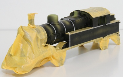

Citaat van: Ivo tB
Op naar de volgende update (morgenavond?)
Daar istie al  ;D ;D
Citaat van: Ivo tB
Verder benieuwd naar je afplak werk. Je moet het in een keer goed doen en dat kost toch heel veel tijd, maar levert wel het gewenste effect op.
... zo dus... :) Het lastigste was om onder de ketel af te plakken. Is dan ook niet helemaal gelukt en er zit nogal wat overspray. Dus daar gaan we maar met de kwast proberen iets aan te doen.
Zo direct uit het afplaktape bevrijd....
... het groen op de rookkastdeur zit er niet, zal wel een reflectie zijn  :-\
... en de machinistenzijde. op het spatbord en op de voetplaat ook wat overspray. Verder heeft 1 trapje nog wat 'problemen' qua afplakken gehad. Maar grosso modo ben ik wel tevreden.
Nu de retoucheerkwast ter hand nemen en stepjes, laantaarnhouders, handrailhouders etc op te lappen. Verder zoals gezegd de 'vloer' onder de ketel weer zwart proberen te krijgen.
Grtzz,
Karst
stig
  • Berichten: 10080
« Reactie #238 Gepost op: 30 April 2011, 17:20:46 »
Naais! Het is heel lastig om af te plakken als je zoveel er al op wilt hebben. Kan je wel zeggen, dan doe je het er later allemaal aan lijmen, maar je wilt ook een zo stevig mogelijk model dat ook echt ingezet kan worden. Ik heb ook wat stukken gewoon met de kwast bijgetipt. Boeie. :)
Ivo tB
  • Berichten: 5583
« Reactie #239 Gepost op: 30 April 2011, 18:24:35 »
Is al heel mooi. Nu moeten ook de bekleding van de voorwarmer (niet alle banden), van de luchtpomp en de Knorr pomp nog groen worden. Tsja, je bent er even mee bezig  ;D
