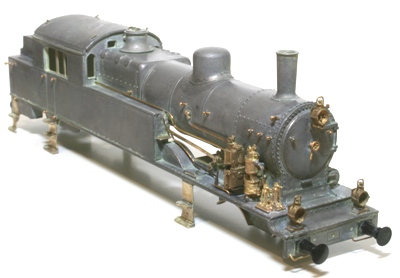

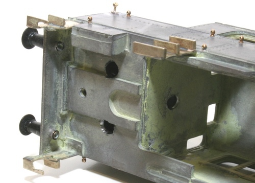

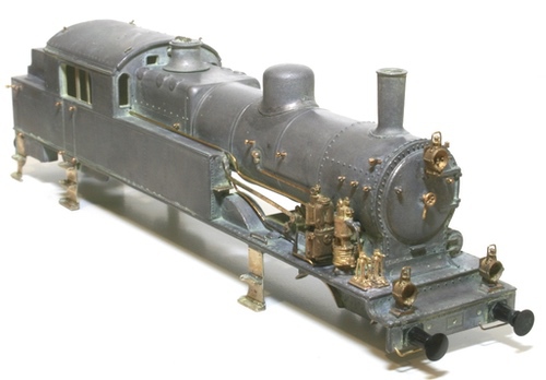

Wat was het geval ? Nu ten eerste had ik natuurlijk de beginnersfout gemaakt het ding eerst groen te spuiten...  :-[ :-X Maar... gaande weg begon zich aan de tenderzijde vlak boven de voetplaat en naast de kolenbak, witte rommel door de lak en de primer heen te vreten....  :-\  Wat blijkt... ( en ik had het ook al vlak na het spuiten van de primer gezien, dat er kleine blaasjes aan het vormen waren vlak tegen de kolenkast ) er was soda water in het 'gesloten' compartiment van tender en kolenbak blijven zitten, dat er niet lekker meer uit kon... Omdat ik het model maar een kleine 2 uur de tijd had gegeven na het soda badje, bleek dit dus een tijdbommetje onder de lak... en...
... ik had nog twee felbegeerde onderdeeltjes weten te bemachtigen. Idee was natuurlijk, deze er met secondenlijm op te zetten, en dan zonder primer zwart te blazen.
Na het verwijderen van het al bijna 2 maand zittende afplakband, bleek aan de gehele loc-achterzijde van die soda rommel te zitten :( Dus, was het besluit snel genomen. Thinnerbadje  8) 10 minuten, meer was er niet voor nodig ;)  (y)

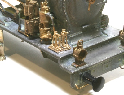

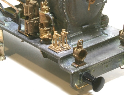

... de krikken in detail. Nu wel netjes van onderen af gesoldeerd: Gaatje boren, voorvertinnen, shish-water er op en een drupje lo-melt.
En om opnieuw vochtophoping tegen te gaan, maar een paar forse 3mm gaten in z'n reet geboord  ;D
Daarnaast ook nog die vreemde sluitlantaarntjes er af gehaald en er mooi, korte, Philo sluitseinijzers voor in de plaats gezet.
Dus, nee hij is nog niet klaar  ;D Maar plan is wel om hem morgen weer in de primer te krijgen :)

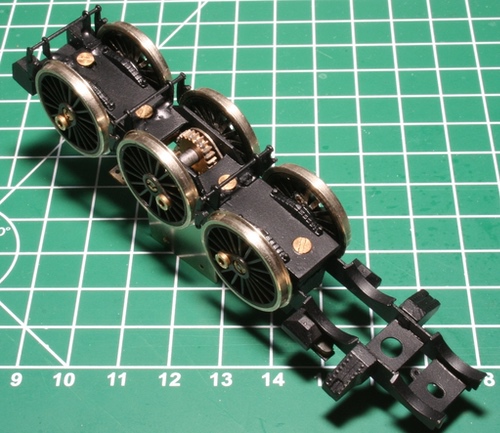

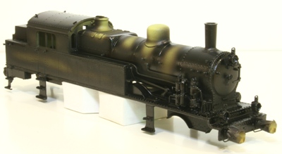

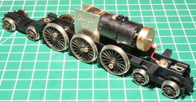

En ja, woord gehouden, de kap staat weer in de primer. En terwijl die staat te drogen, kon mooi de loc weer opgebouwd worden...

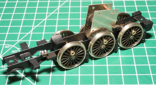

... drijfwielen gemonteerd, zie dat de motor om zijn drijfas kan draaien !
... de onderkant. Het begint nu toch wel serieus ergens op te lijken  :P ;D Alleen jammer van dat open en blote tandwiel. Als daar nu eens een mooie tandwielkast omheen zou zitten....  ::)  :D

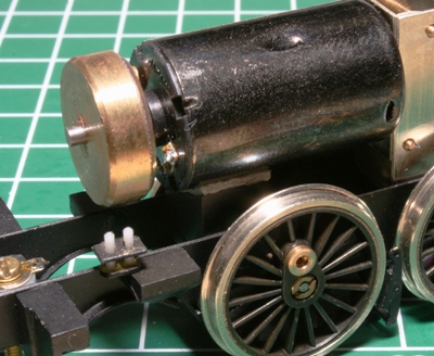

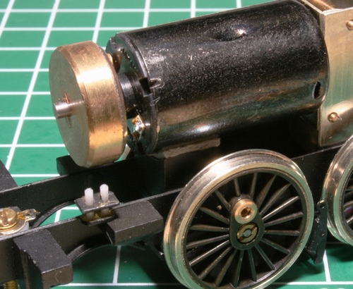

... de motor is op zijn stoel vastgezet met Tesa foamtape. Zo blijft de boel flexibel en beweegelijk, hetgeen de rijeigenschappen en stroomafname ten goede komt.

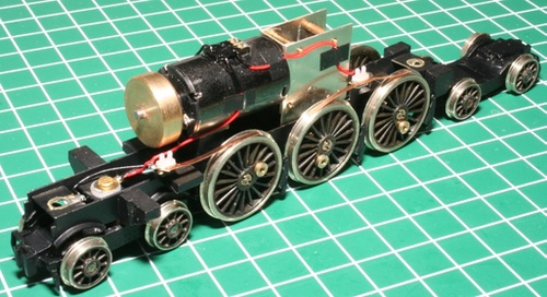

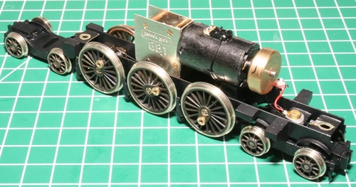

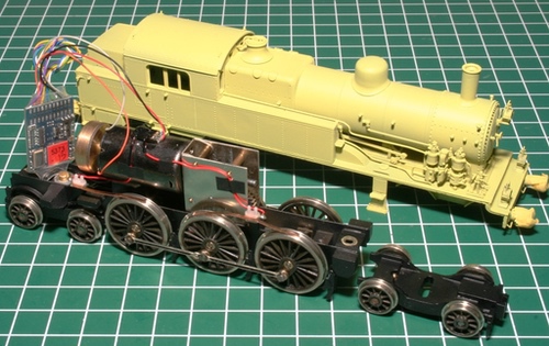

... daarna de loc bedraad. Op de motor, uit het zicht, een klein strookje printplaat om de draden te verzamelen en straks de decoder op aan te sluiten, die dan in de kap zit. Hier de 'live' kant...
... en de 'massa' kant.
... koppelstangen zwart ingelegd ala een bedrijfje uit Apeldoorn  :P en voor proef even decoder er aan gehangen om een eerste rijproef te doen. Loopt prima  (y) Op de achtergrond de kap. Ik had stilletjes gehoopt hem vanavond nog zwart te krijgen. Maar het is bij de primer gebleven. Niet overigens nadat ik een goed ( = duur ) ademmasker had gekocht en gebruikt. 't is er 1 speciaal voor het gebruik tijdens verf spuiten. Totaal geen last ( meer ) van de thinnerdampen, en dus ook geen hoofdpijn meer ;) Thinnerverven zijn tocch wel erger dan M600 of wasbezine gedragen spul. Toppunt is natuurlijk de watergedragen vernis van Phildie. Die ruik je helemaal niet  (y)
Nu is het dus wachten op het zwart. Misschien morgenavond, als ik niet hoef te werken. Anders op z'n vroegst vrijdagavond...

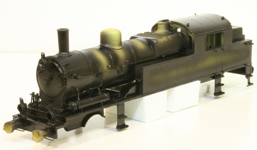

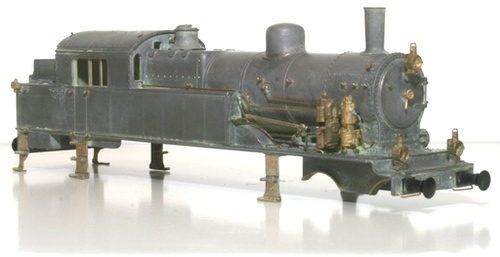

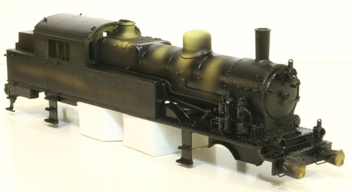

Hehe... eindelijk  ;D 8)
... deze zijde bijna helemaal zijdeglans...
... hier bij de pompen wat lastiger. Je krijgt onwillekeurig toch meer verf er op, omdat je er 'doorheen' moet spuiten. Maar ja, da's de keuze om alles vooraf te monteren ;)  :-X
... en toen wastie bijna helemaal zwart :) Zit er redelijk tot tevredenheid op. Inmiddels weet ik wat de blanke lak doet, dus dat gaat helemaal goed komen :) En... zoals te zien gaan we toch proberen de ketelbanden af te plakken :) Gelukkig hadden de na-oorlogse 6000-en geen sierlijnen meer op de tenderbakken.
Grtzz,
