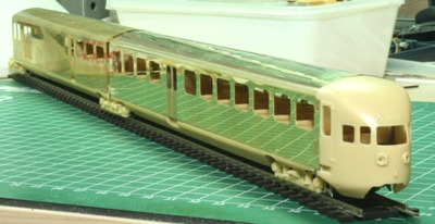

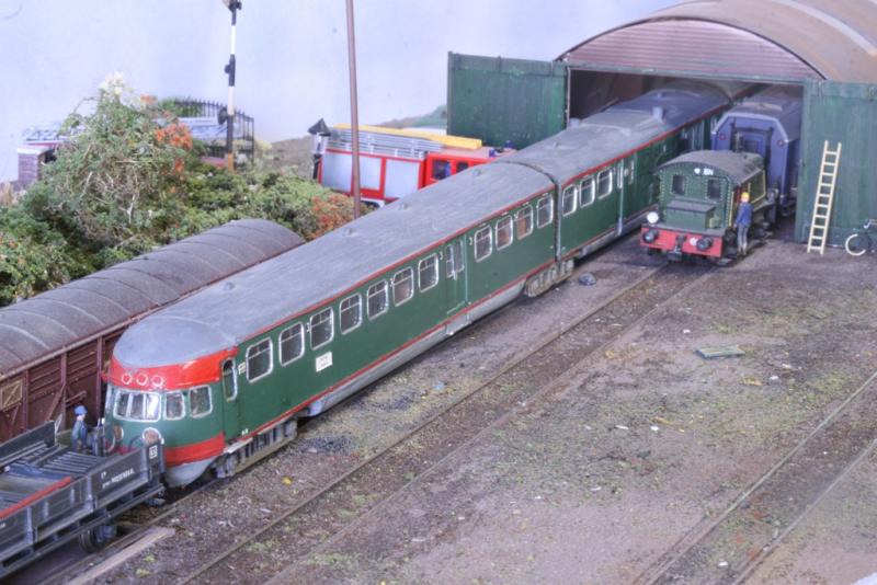

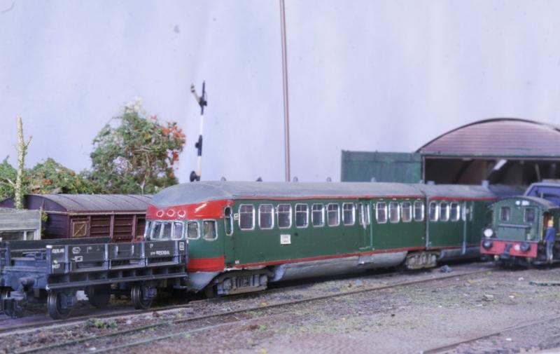

30 jaar geleden deden we het nog zo, en we waren er nog trots op ook :)
koppen van Spoorcuriosa, dak van balsahout, wanden en ramen van Mastica en draaistellen van verbouwde Lima hondekoppen.
Het haalt het niet bij de producten van vandaag, maar toch............
Opschriften van Philotrain. Let wel toen bestond de digitalecamera nog niet en zag men dus de foutjes niet zo scherp ;D
« Laatst bewerkt op: 03 April 2012, 18:29:46 door Sobat Kras »

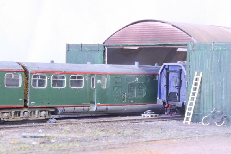

@Bessel, weet je zeker dat je die neusjes uberhaupt wilt gebruiken? De vormgeving van die neusjes klopt écht niet en het is zo'n beeldbepalend element. Je zou als alternatief Maikel Kasteleijn kunnen bellen en vragen of hij nog een setje neusjes heeft liggen. Wie weet? En nog een alternatief; ik heb ooit eens een mat '34 neus gemaakt op basis van de snuit van een fles WC-eend. Zie onderstaande (slechte) foto. Helaas is deze bak bij een verhuizing kwijt geraakt.
Die kloppen inderdaad niet. Ik heb ooit de kappen voor een mat. '36 gebouwd en gespoten. Een paar jaar terug ben ik begonnen een van de koppen aan te passen:
De kop op de voorgrond klopt nu wel aardig. Je ziet nog de plaatsen waar de oude raamopeningen zoals bij het model op de achtergrond zaten (lichtroze, is polyesterhars).
Nog een plaatje die aangeeft dat ze niet kloppen:

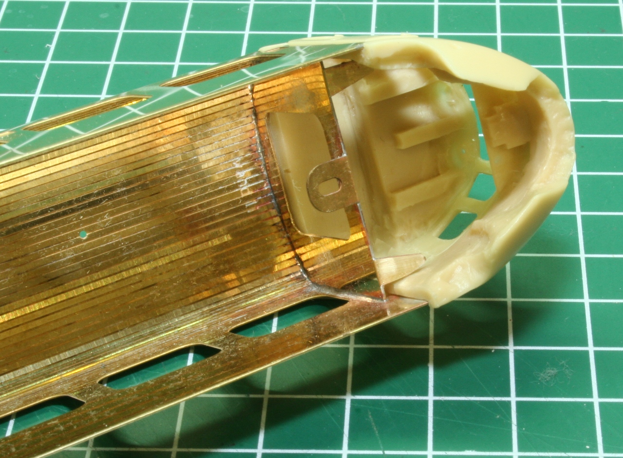

Zo, na alle koppen-presentaties hier, het verlossende antwoord voor Bessel: Breedte bak = kop = 32mm
@Chris
Yep, hoge pijngrens etc. etc. etc. ;)

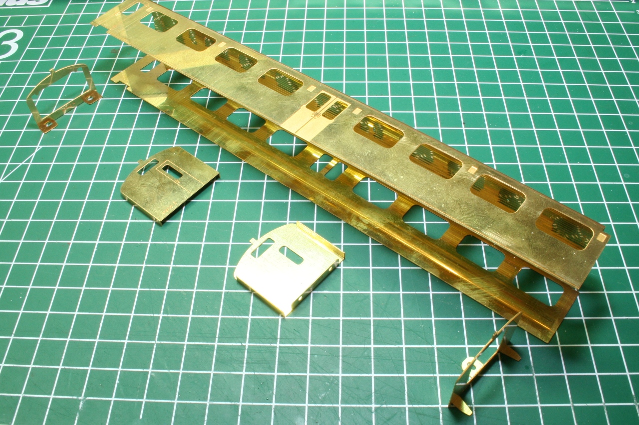

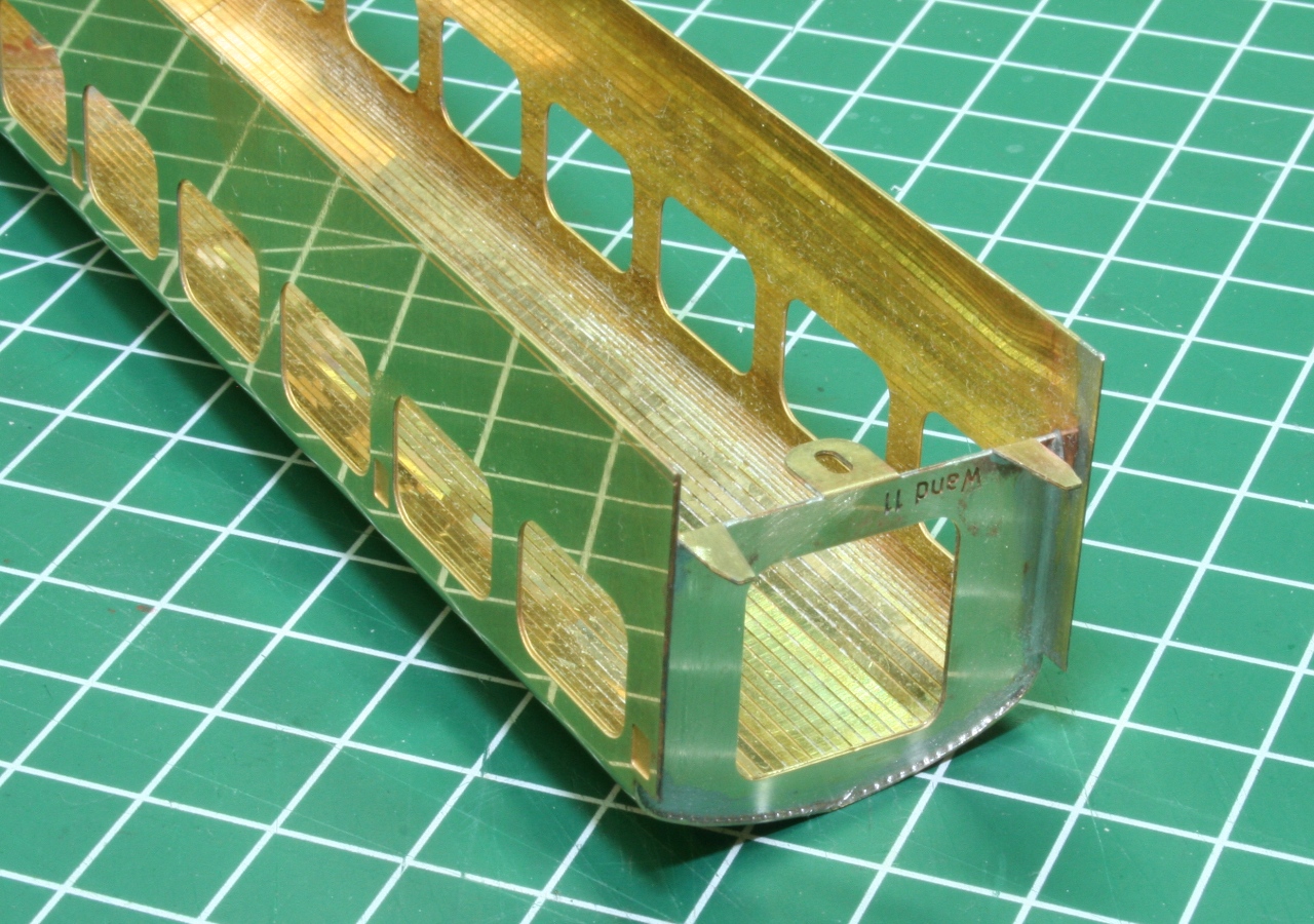

Na vanochtend weinig fotogeniek resin knaagwerk aan het kopdraaistel uitgevoerd te hebbe, nu even 1 van de bakken gesoldeerd...
... 4 wandjes in een bak meppen. Zou niet zoveel werk werk moeten zijn.... Etswerk is vrij goed. Dat de kap te wijd is, wisten we al. Maar da's met de bak in de bekken van een tafelbankschroefje op te lossen....
... begin bij de middelsten. Die hebben zij-flapjes en zouden dus makkelijk te solderen moeten zijn... Ahum... bankschroefje soepeert alle warmte van de bout op. Met hangen en wurgen 1 goede naad gekregen ( links boven ) Dus voor de rest maar even de hulp van de penbrander ingeroepen. Gaat ook mooi  8) ( rechts midden ).
En dan eerst maar eens passen, je weet nooit... en idd, het past niet :( Maar gelukkig heb ik een freesbank en is resin zeer prettig te frezen, dus twee sleufjes ter hoogte van de wanden uit de vloer gefreesd. Zo, dat past ook weer.  :P (y)
... dan naar de kop-wand. Deze heeft wat uitsteeksels...

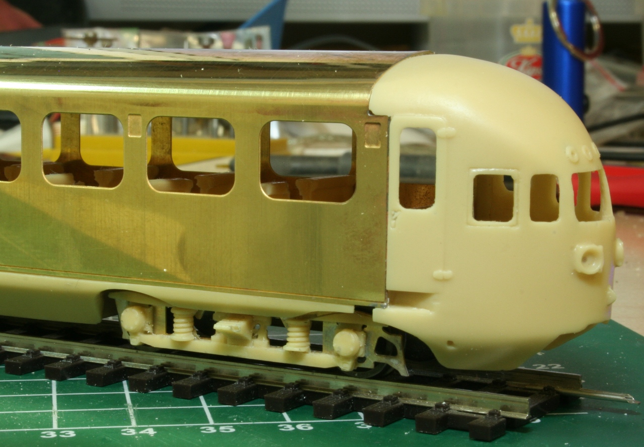

... om de kop vast te houden. Het schotje paste niet met het lipje in het dak, sleufje was te klein geetst, maar de kop past perfect !!
... kijk maar, niet nog gelijmd of bijgewerkt ! Wel zie je hier, dat het dak iets boller is komen te staan :( Maarja, daar hebben we plamuur voor ;)

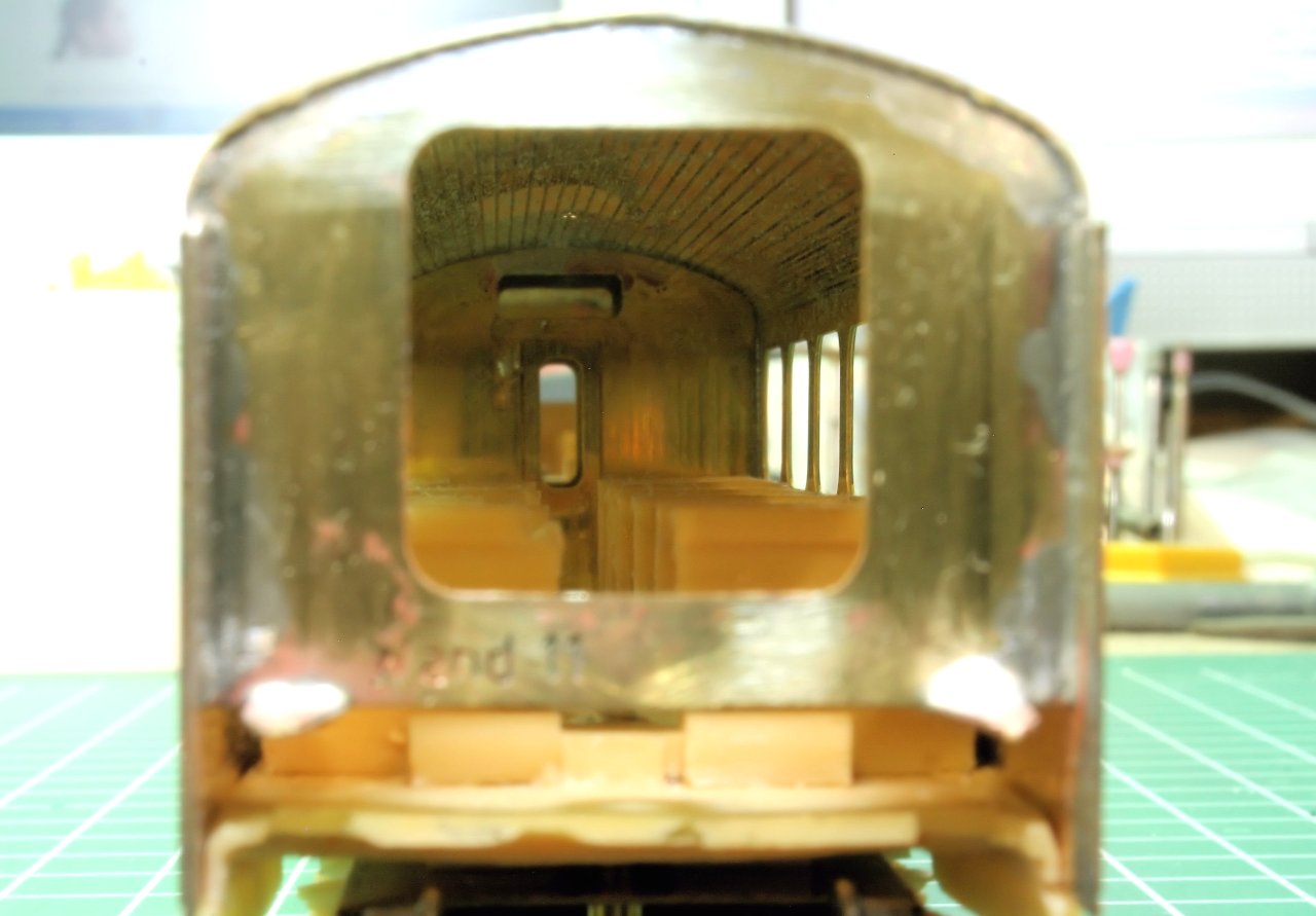

Let ook eens op, hoe weinig je ziet van het affrezen van de bovenste draaistelbalk. En stel je eens voor hoe dit er uit ziet met 9mm wielen... de onderste balk zakt dan nog 0.7mm naar beneden en landt daarmee bijna op de spoorstaaf !  :o
... alvast een overzichtje hoe het stel gaat worden.
... tenslotte nog een leuk doorkijkje van de kop richting het B compartiment. Matige foto, maar geeft wel een mooi sfeerbeeld ;)
Zo, en nu de vragen ;)
Q: Wie weet de bakafstand ( dwz de breedte van de vouwbalg ) ?
Q : Wie weet of de DE-III ( net als de DE-5 ) vrije doorkijk vanuit de passagiersruimten door de kop had ?
Overigens is het ( sorry Maykel, voor het geval je meeleest ;) ) geen beginners kit. Er moet zoveel bijgewerkt/aangepast worden, dat dat voor iemand met een wat mindere uitrusting volgens mij bijna niet te doen is...

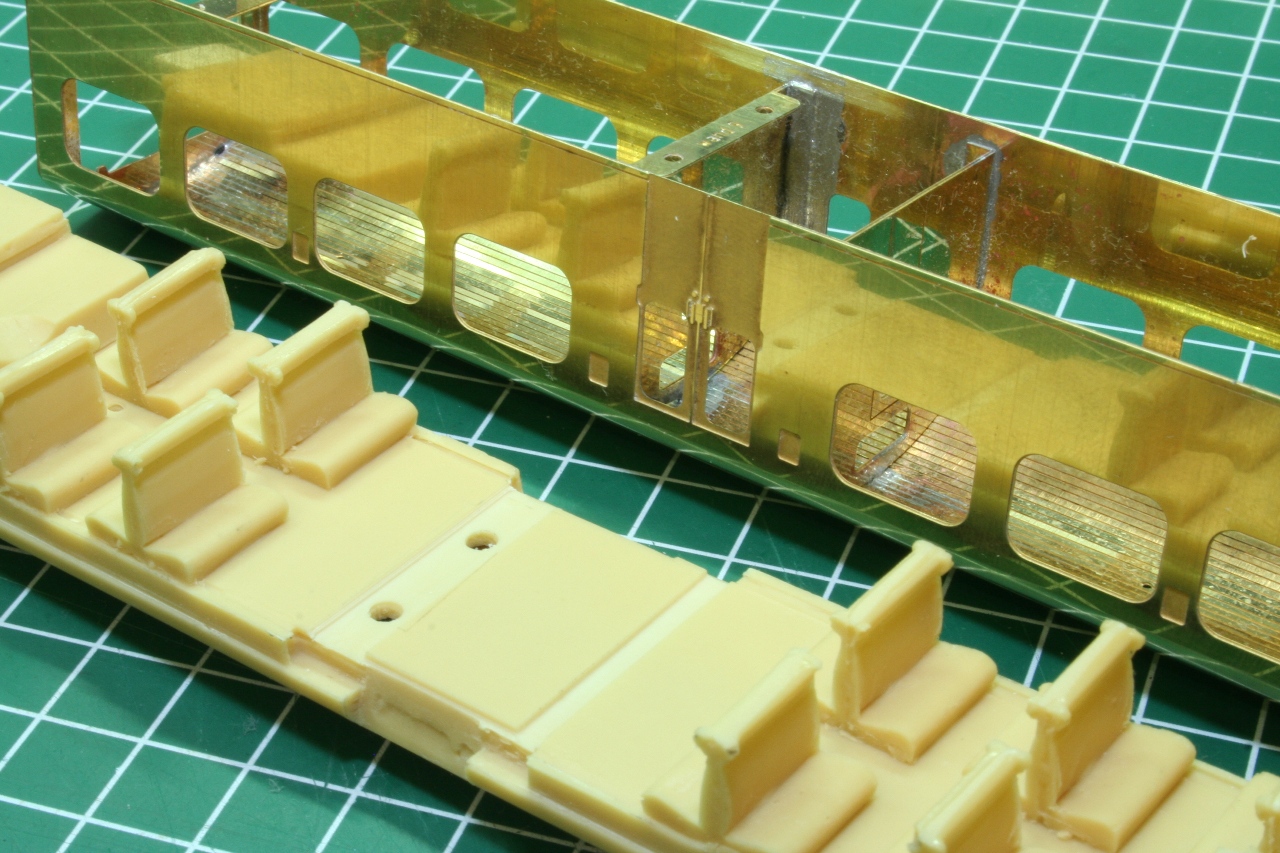

Dapper project, Karst; ik wist al uit het artikel in de Railhobby intertijd dat het een moeilijke kit was!
Ook bij jou zie ik trouwens dat de banken veel te laag in het rijtuig staan. Ik heb niks kunnen bedenken om daaraan te doen, maar een gek gezicht blijft het wel.
Karst Drenth
  • Berichten: 10509
    • Plan U op Sleutelspoor
Re: BNLS Baanbreker - Mat '34 Diesel 3 van MK modelbouwstudio's
« Reactie #85 Gepost op: 03 April 2012, 23:42:46 »
Ja,
ook zoiets... en in de motorwagen staan ze wel op goede hoogte.
Afzagen en verhogen is best een optie hoor. Ga ik sterk over nadenken ;) Ik bedoel, als ik toch bezig ben, waarom dan ook niet gelijk goed ;)
