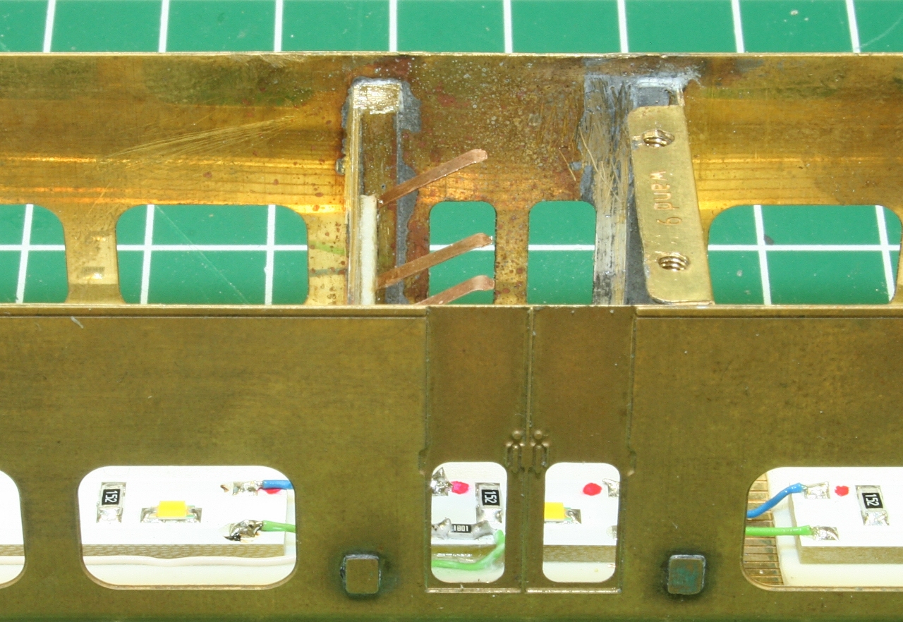

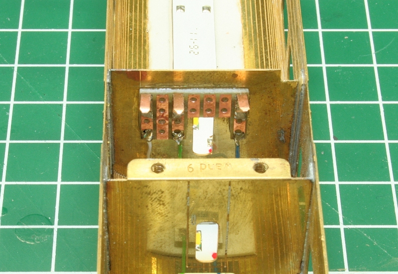

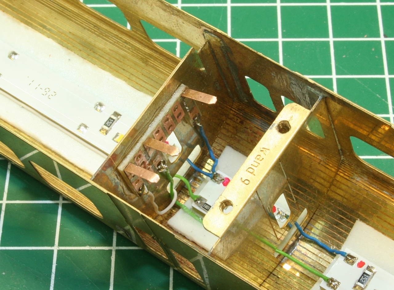

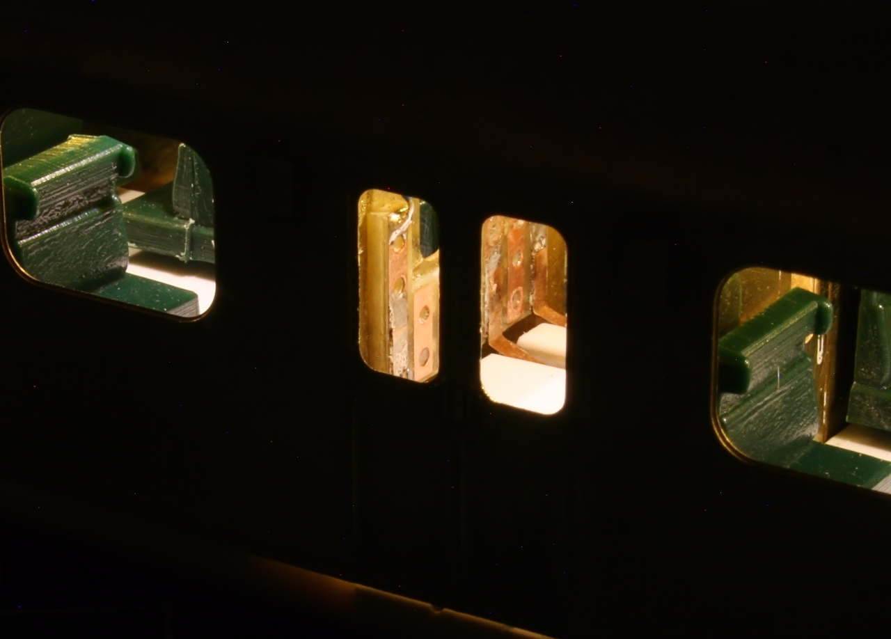

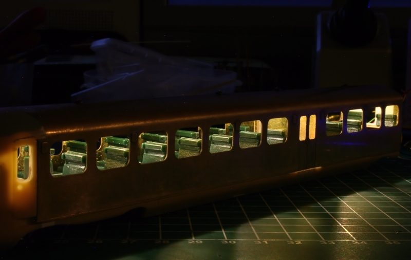

Yep, zeker weten... kijk maar eens naar een LED-overweg en een ouderwetsche-met-lampen... ook daar zie je het verschil al geweldig. Ervaring: Als je de lensjes van de sluitlichten maakt met KristalKlear blijkt dat helemaal niet zo crystal clear en geeft aardig dat doffe weer ;)
Maarrr.... het 'mystery' van de fosforbronzen stripjes op de print onthuld....
... in de bak komt aan een gladde balkonwand ook een stukje printplaat met daaraan gesoldeerd ook 3 stripjes. Ditmaal verend...
... onder een zodanige hoek, dat ze netjes met een beetje voordruk op de print onder in de bodem drukken ;D
... het aansolderen van de dradenboel was best 'crampy'... weinig ruimte en de stripjes zitten eigenlijk in de weg. De volgende dus eerst solderen en dan buigen ;)
... eigenlijk zie je er niets van... je moet echt macro, pikdonker en lang belichten... Straks als er interieurverf op zit, zie je denk ik helemaal niets meer :D
... altijd weer spannend... is de lichtverdeling in orde... Dacht het wel ;D  8) (y)

Enorm sfeervol zo die binnnenverlichting!
Ik zou blauwe knipperleds gebruiken voor de sluitlichting. Dat komt uiteindelijk het beste over.  ;D

Maar toch ook nog iets serieus: waarom 3 contactstrips voor de binnenverlichting? Je gaat hopelijk niet vertellen dat het óók nog in 2 series verdeeld is zoals waarschijnlijk bij het voorbeeld?  ::)
Frans
martijn v m
  • Berichten: 4505
  • Heerwijk in H0
    • vames
Re: BNLS Baanbreker - Mat '34 Diesel 3 van MK modelbouwstudio's
« Reactie #568 Gepost op: 21 November 2013, 10:16:52 »
Is die derde niet voor de sluitverlichting?
