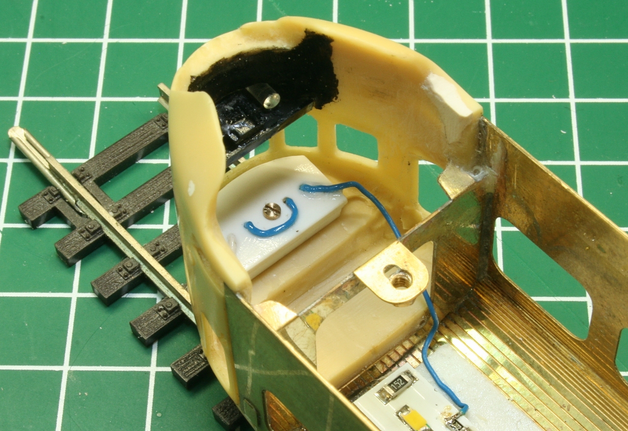

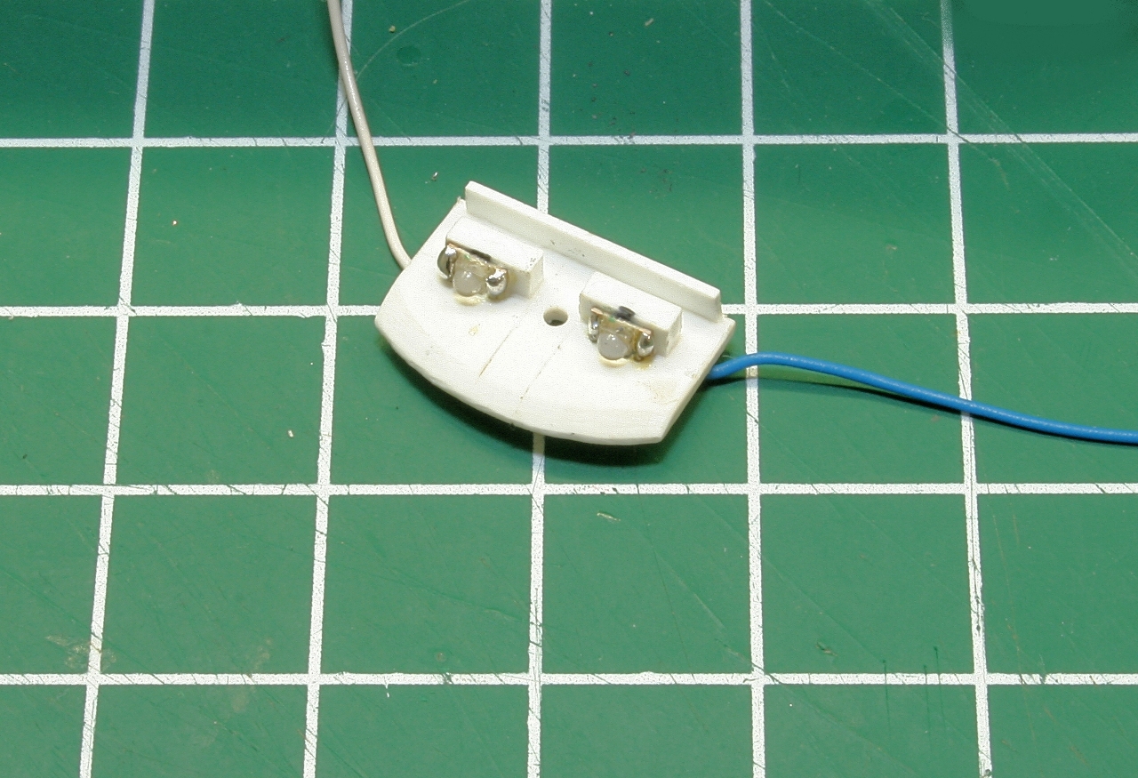

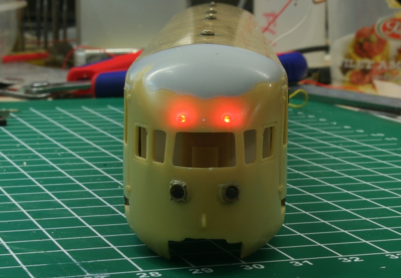

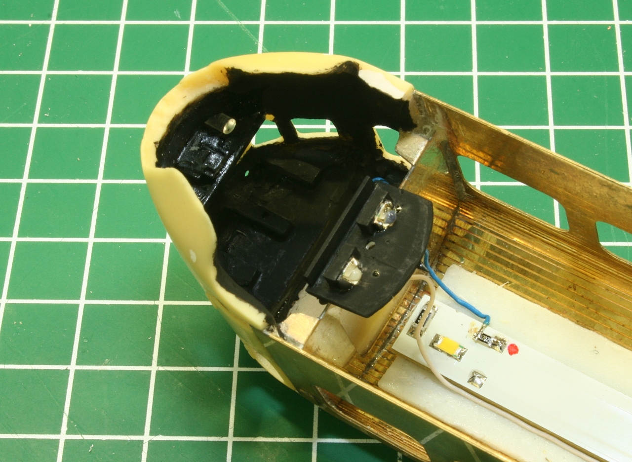

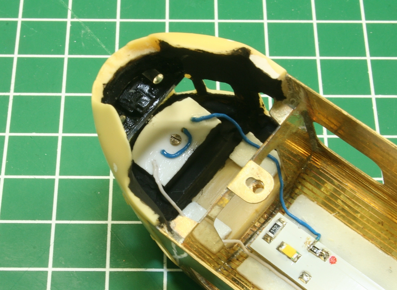

Hier de sluitlichten aangepakt...
... plaatje gemaakt waar de ledjes op kunnen gezet worden. Handelswijze identiek aan die van de frontseinen.
... past mooi strak in het plafond van de cabine ;) Schroefje M1 er in gedraaid. Handig voor demontage tijdens het spuiten straks ;)
... zoals verwacht straalt de kop natuurlijk weer fraai door :P :P
... maarrrr... daar doet zwarte verf wel iets aan ;)
Eerst even eten en de verf laten drogen ;)

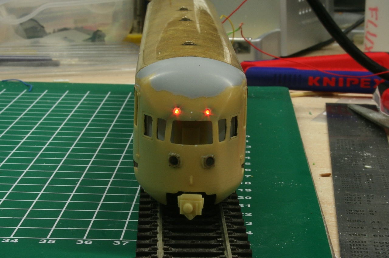

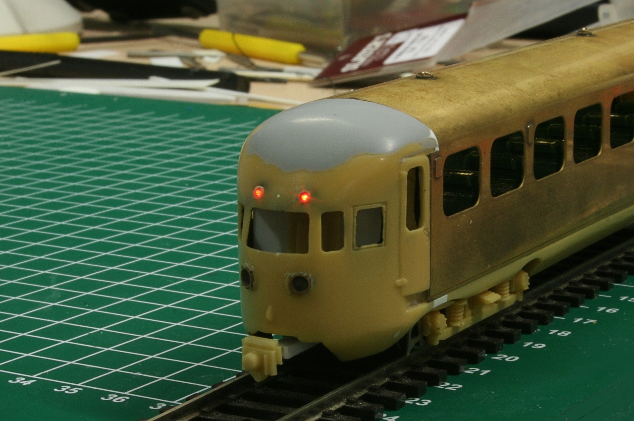

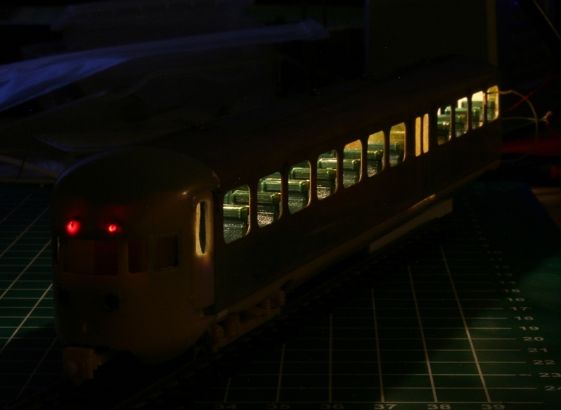

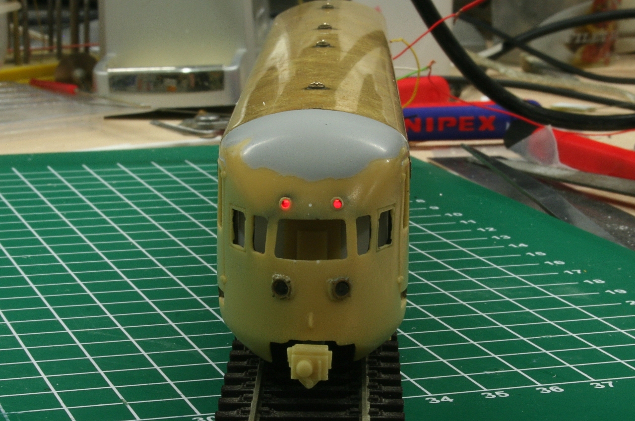

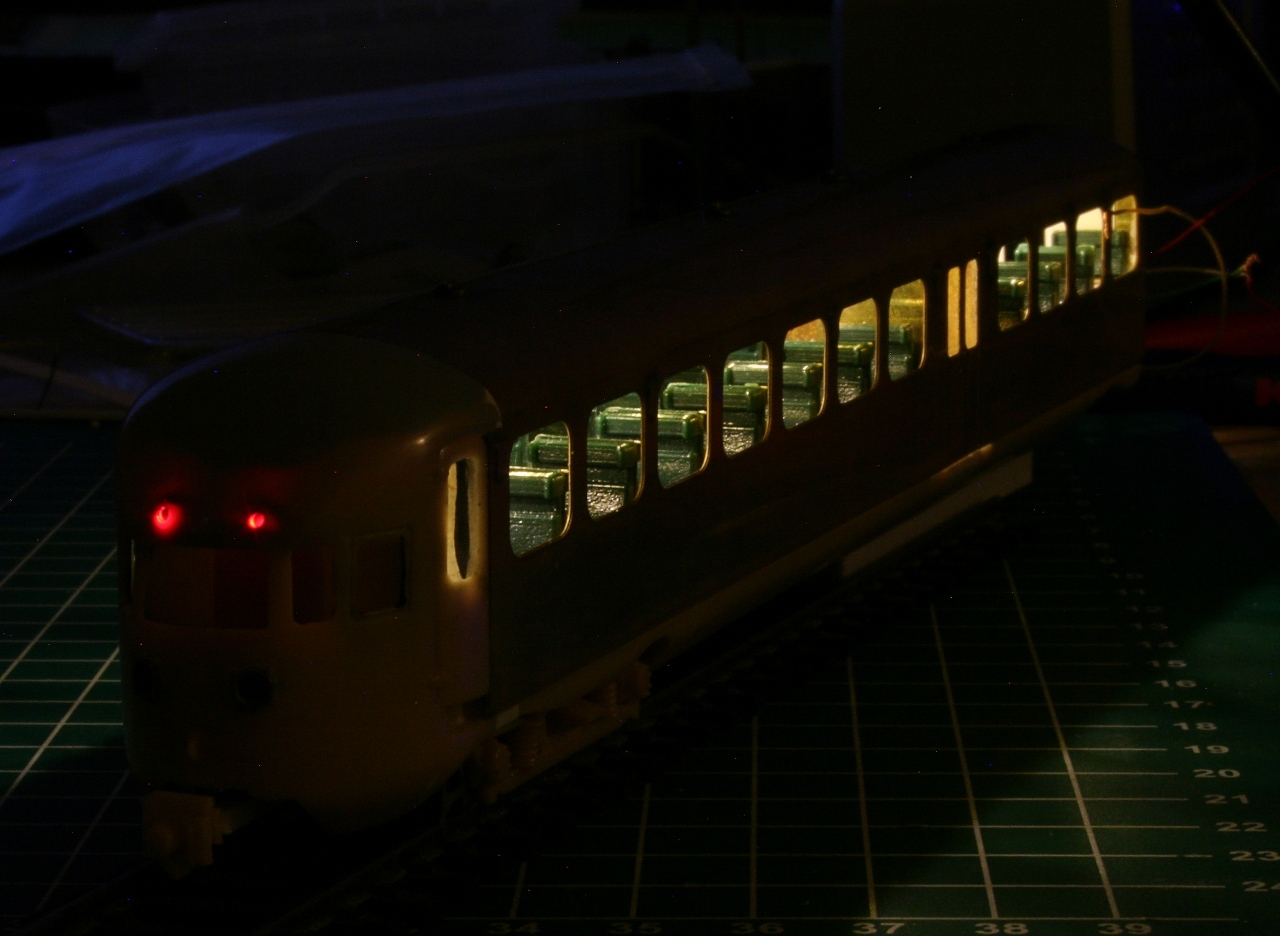

Kan wel maar is supersimpel en rechttoe rechtaan. Sein-ledjes staan in serie en zitten gewoon met een 8.2k voor de front- en 12k voor de sluitseinen aan respectivelijk de gele en witte draad ( dit is de achterkant van het stel ;) ) De binnenverlichting zit met een extra 1.8k aan de groene AUX1
Want...
... verf droog en lichtbakje teruggemonteerd...
... de licht-lek test. Lijkt behoorlijk dicht. Rest komt wel met de kleurlak van neus en dak.
... zonder licht geleidertjes moet je er recht in kijken onder lamplicht om iets te zien...
... lichtgeleidertjes er even op proef ingeschoven...
... nu ook netjes onder een hoek te zien. Komt dus helemaal goed met lensjes van Kirstal Klear ;)
