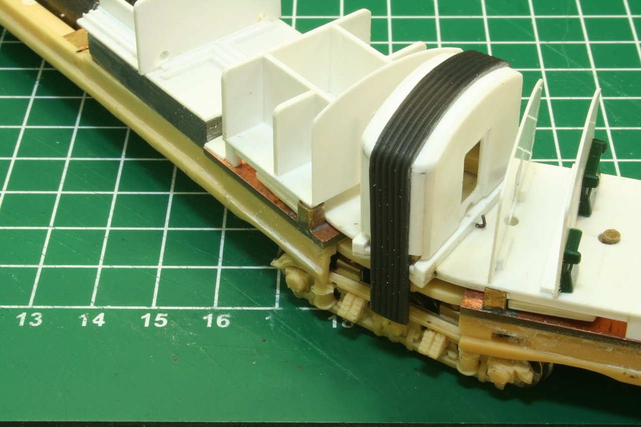

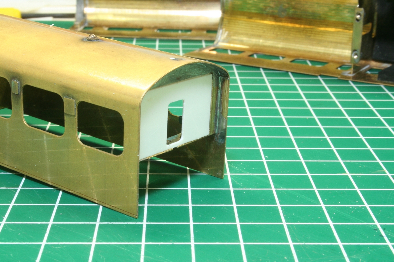

Hoi Jakop,
Scherp gezien ;)

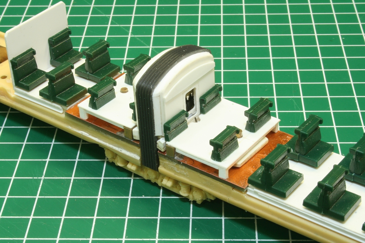

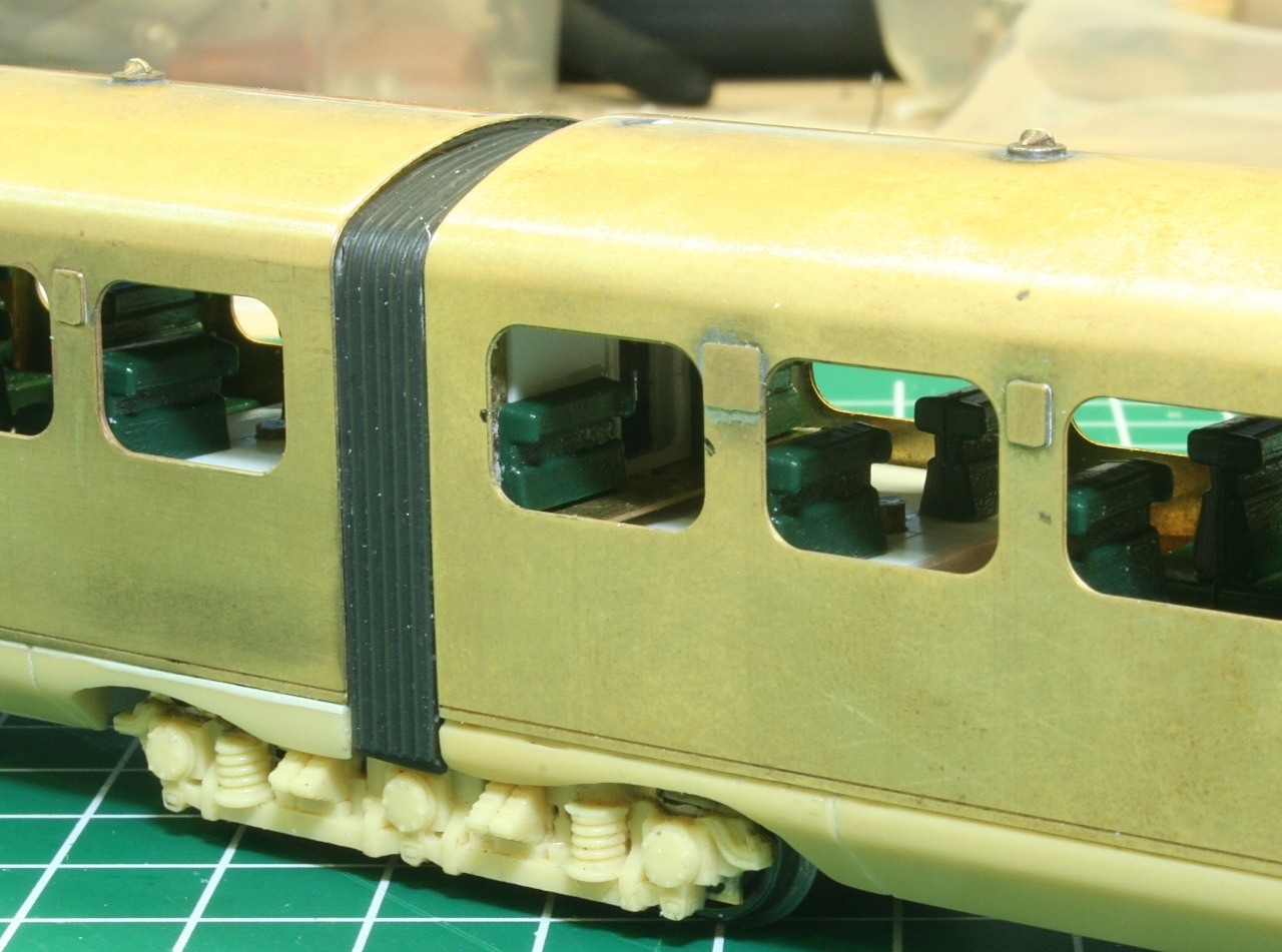

De ruimte tussen plateau en rugleuning is nodig om het draaistel op en neer te kunnen laten bewegen tijdens het rijden.
IRL valt het inderdaad niet erg op. Nu is alles nog erg styreen wit, als er straks de kleur op zit, zie je er denk ik niets meer van.
Grtzz,
Karst
jakop
Re: BNLS Baanbreker - Mat '34 Diesel 3 van MK modelbouwstudio's
« Reactie #526 Gepost op: 19 November 2013, 10:13:01 »
Ah zo...ik zie dat nu. Het vloertje komt dan omhoog.
Was het dan niet een optie om die rugleuningen op het vloertje te lijmen, net als die andere, i.p.v. tegen het wandje?

Nope, de vouwbalg zakt naar beneden ;) effect is hetzelfd :P
Nee, rugleuning op het vloertje zou de rugleuning voor het raam zetten ;)

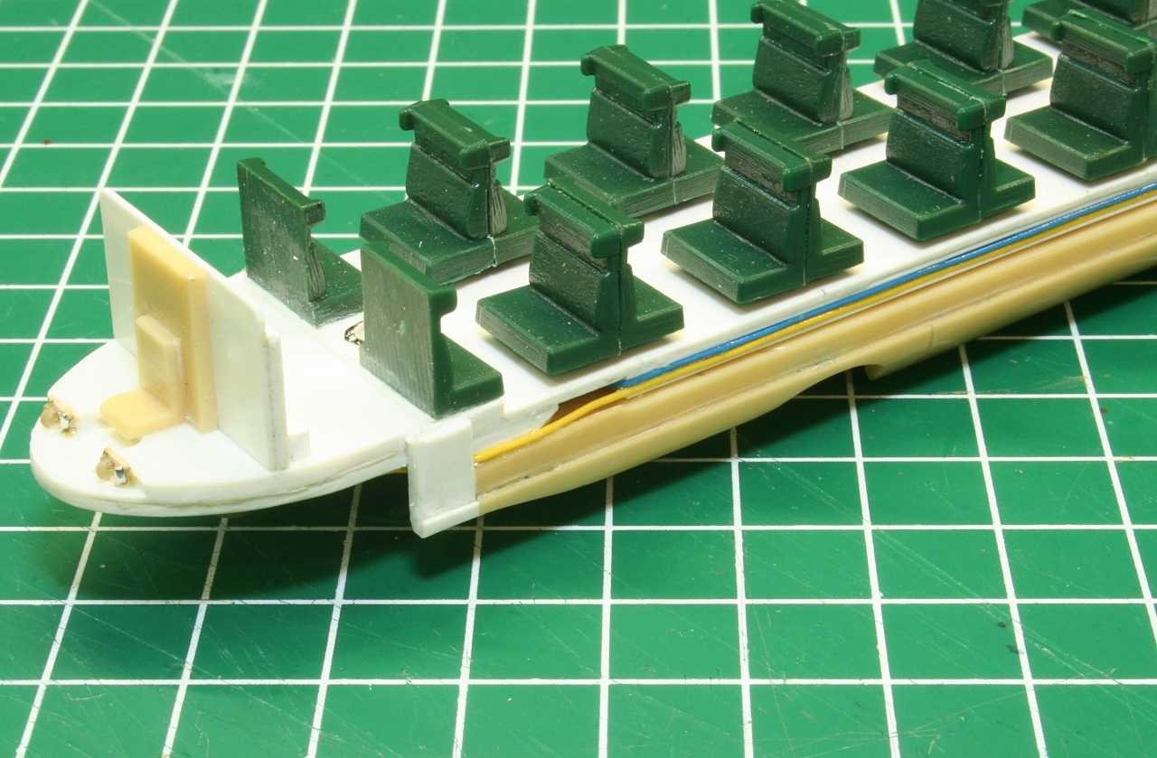

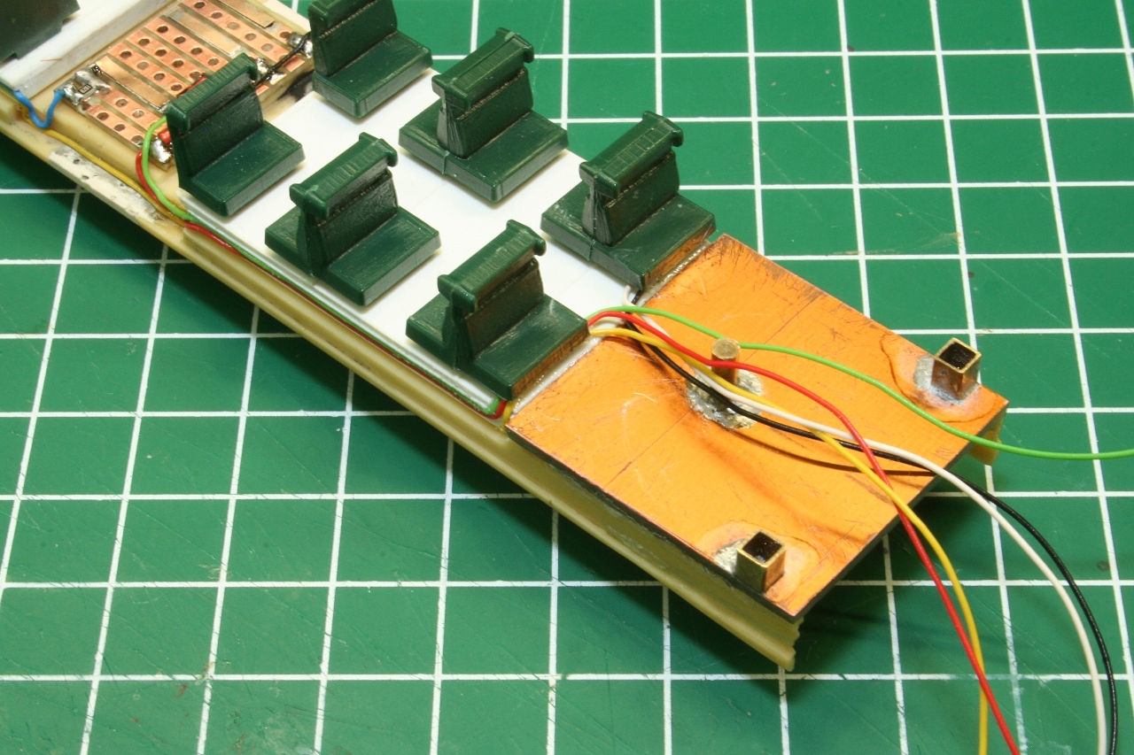

Beetje late update, maar wel een grote ! ;D Veel plaatjes dus ;)

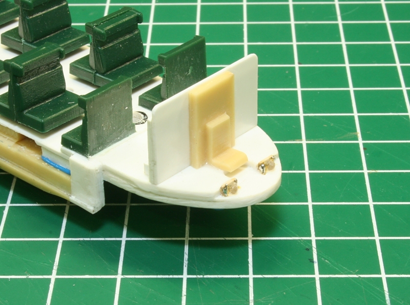

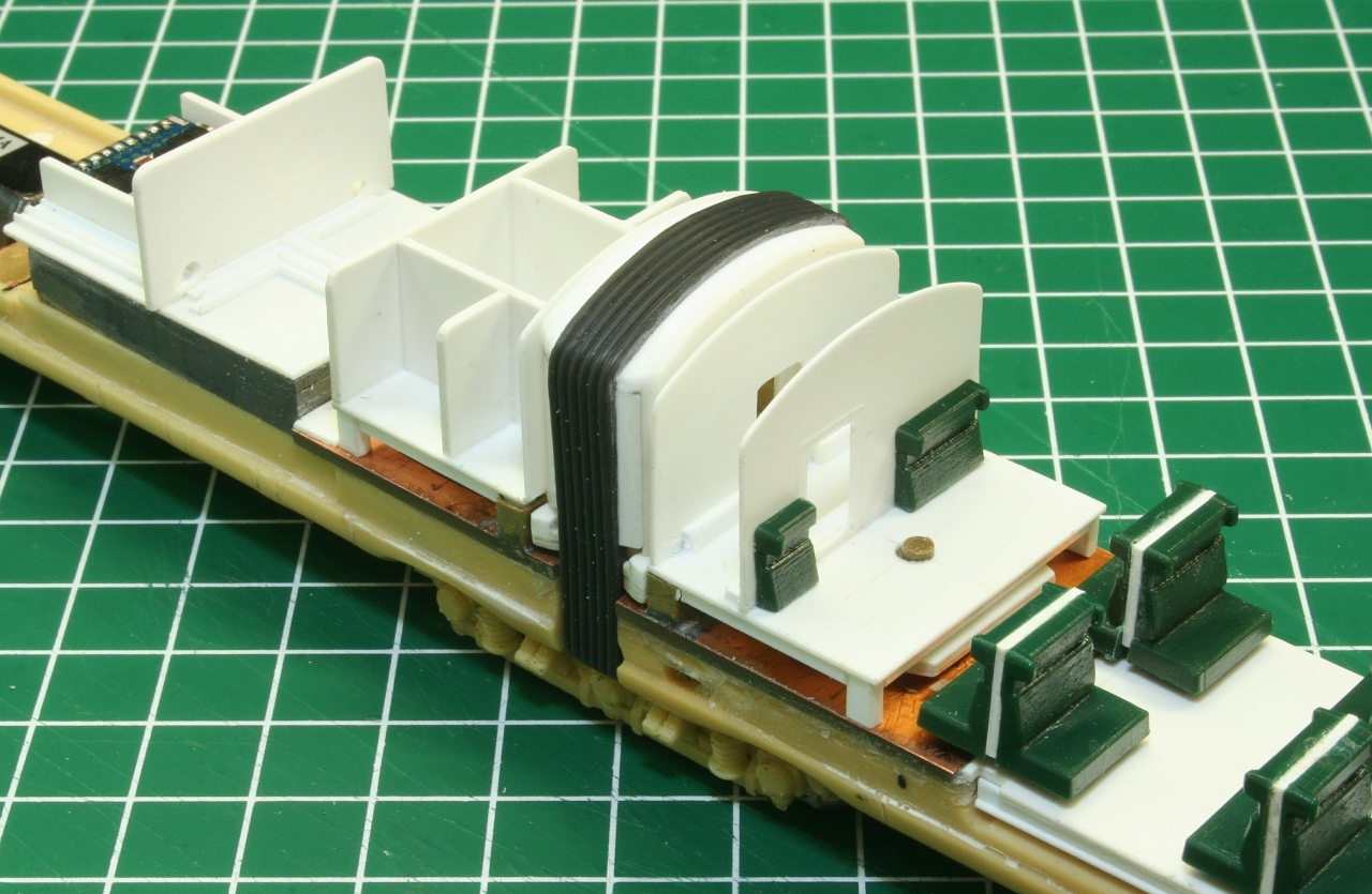

... het plateau voor het balkon van de ABk. Nog eens nagedacht over Jakop's opmerkingen en besloten daar waar het kan ook eindschotten in de bakken cq op de plateaus aan te brengen...
... als de vouwbalg dan een keer heel ver opendraaid, kijk je niet Of naar buiten Of naar binnen ;) Thnx voor het idee Jakop (y)
Overigens heb ik al die kopwandjes maar even geplot. Was me te veel werk om het uit de hand te doen :P
... en zo kijk je dan naar het balkon. Ik zie nu dat het op de foto lijkt, dat de achterwand van het balkon niet helemaal goed zit. Maar je ziet het stripje van een stukje messing achterwand ;) :P

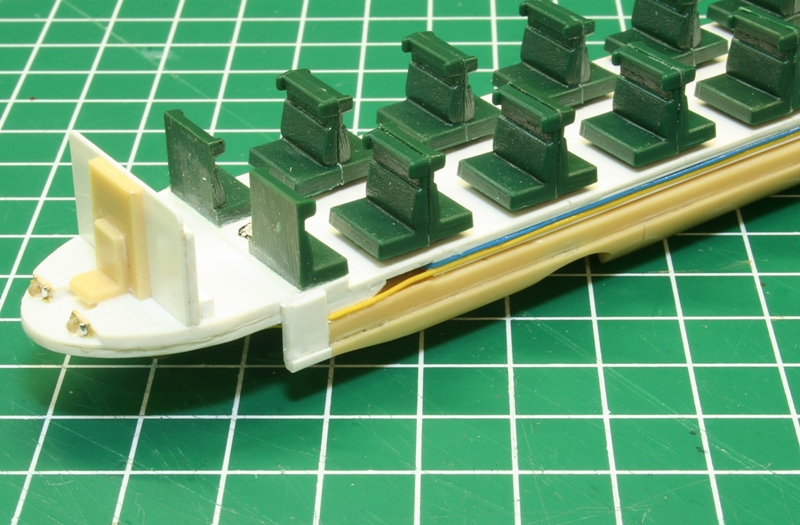

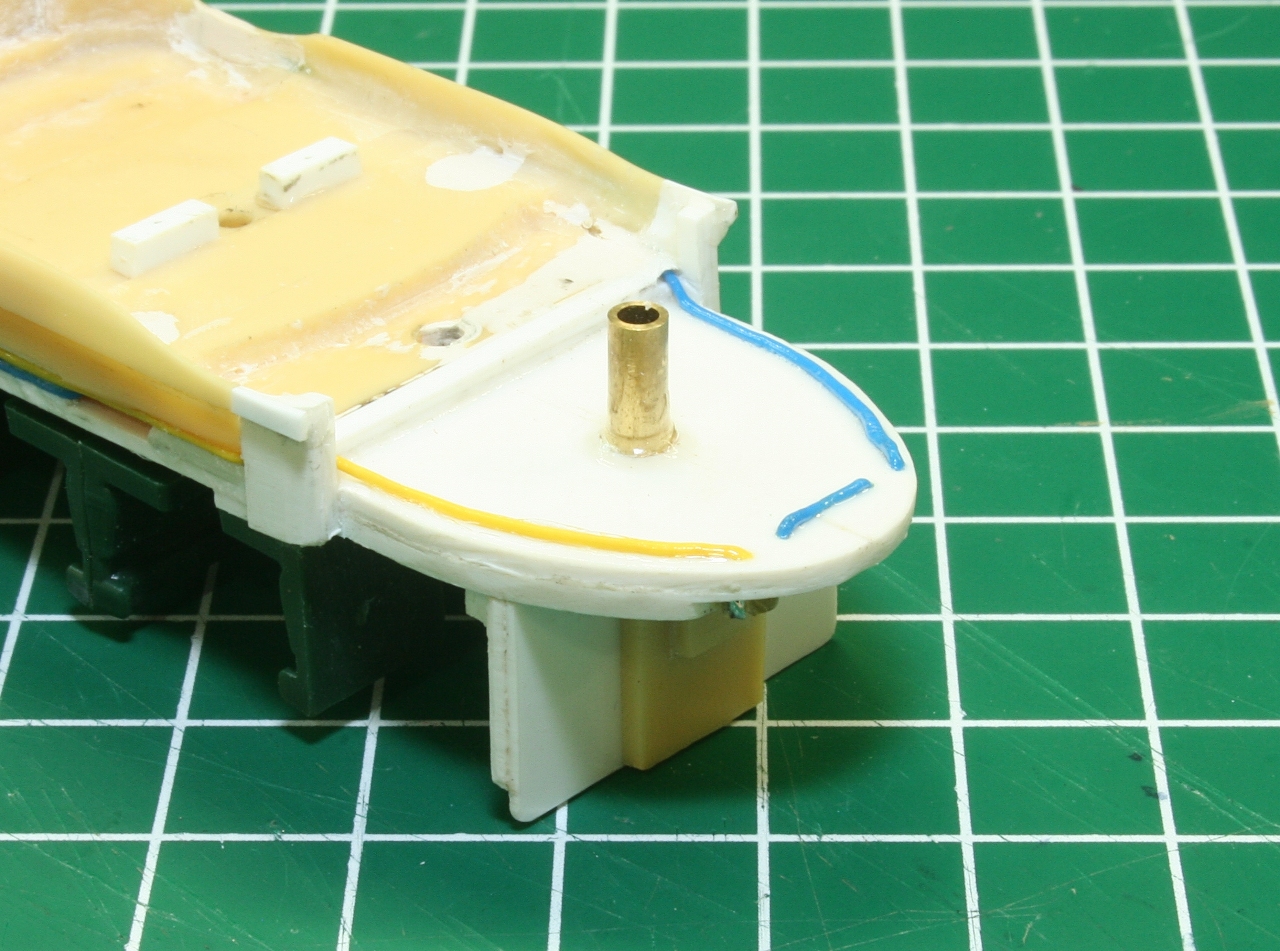

... de Bk aan de mBD kant. Hier was er voor de achterwand een 'speciaal' probleem. Daar zit namelijk een etswandje in met een dwarsverbinding voor de bakken. Dus kon het eindschot niet op het plateau staan...
... nou, die lijmen we dus gewoon in de bak, in het gat van de messingwand...
... van de achterkant. Beetje lijm, beetje plamuur en verf en je ziet er niets meer van als het in elkaar zit ;)
... als je goed kijkt, kun je de dwarsverbinding zien zitten :)

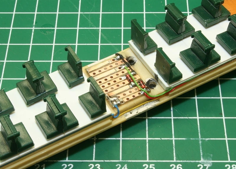

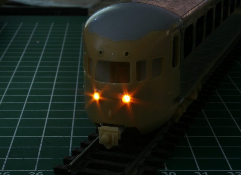

Tja... en dan... dan gaan we met de electriek aan de slag ;D

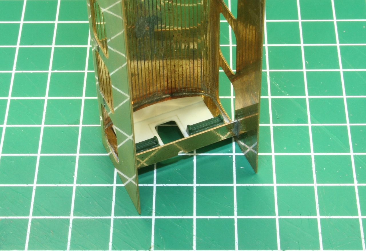

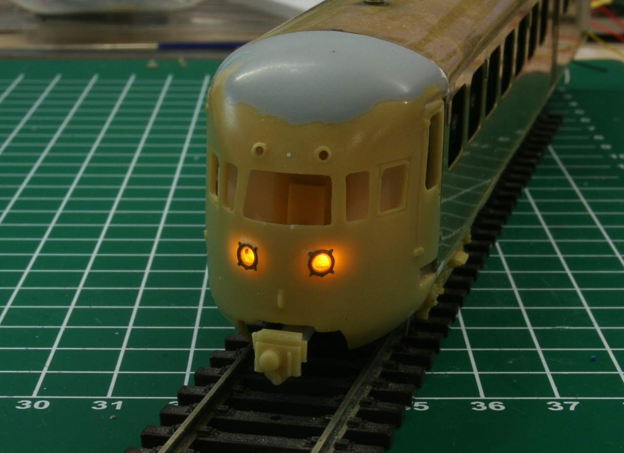

... eerst twee 1206-met-lensje LEDjes ( geel ) in de al eerder gefreesde uitsparing gelijmd. Daarna gaatjes van 0.7mm door de bodem geboord. Van onderen het al voorvertinde draadje door de bodem gestoken en aan het ledje gesoldeerd. En dat dan 4 keer ;) :P
... de onderkant, draadjes lopen de bak in naar...
... de kabelgoten die ik gisteren gemaakt had.
... om hier uit te komen. Heb een verdeel printje gemaakt. Daarop twee dioden die de digitale spanning gaan gelijkrichten, zodat ik geen blauwe draad in de steker hoef te hebben. Ook gelijk een SMD weerstand van 8k2 voor de frontseinen er op. En... wat stripjes fosforbrons... :P later deze week meer daarover ;)
... de draadjes die naar de 5-polige koppeling gaan.
... en ja... ze  doen het 8) 8) 8) ;D  Nu nog mooi te zien waar het doorschijnt. Kan ik dus al mooi vooraf aan het spuiten zwart schilderen van binnen !
Zo.. dat was een vruchtbare avond. Deze bak is bijna klaar wat electriek betreft. Alleen nog stroomafnemertjes onder het draaistel en de bekabeling daar naar toe regelen.

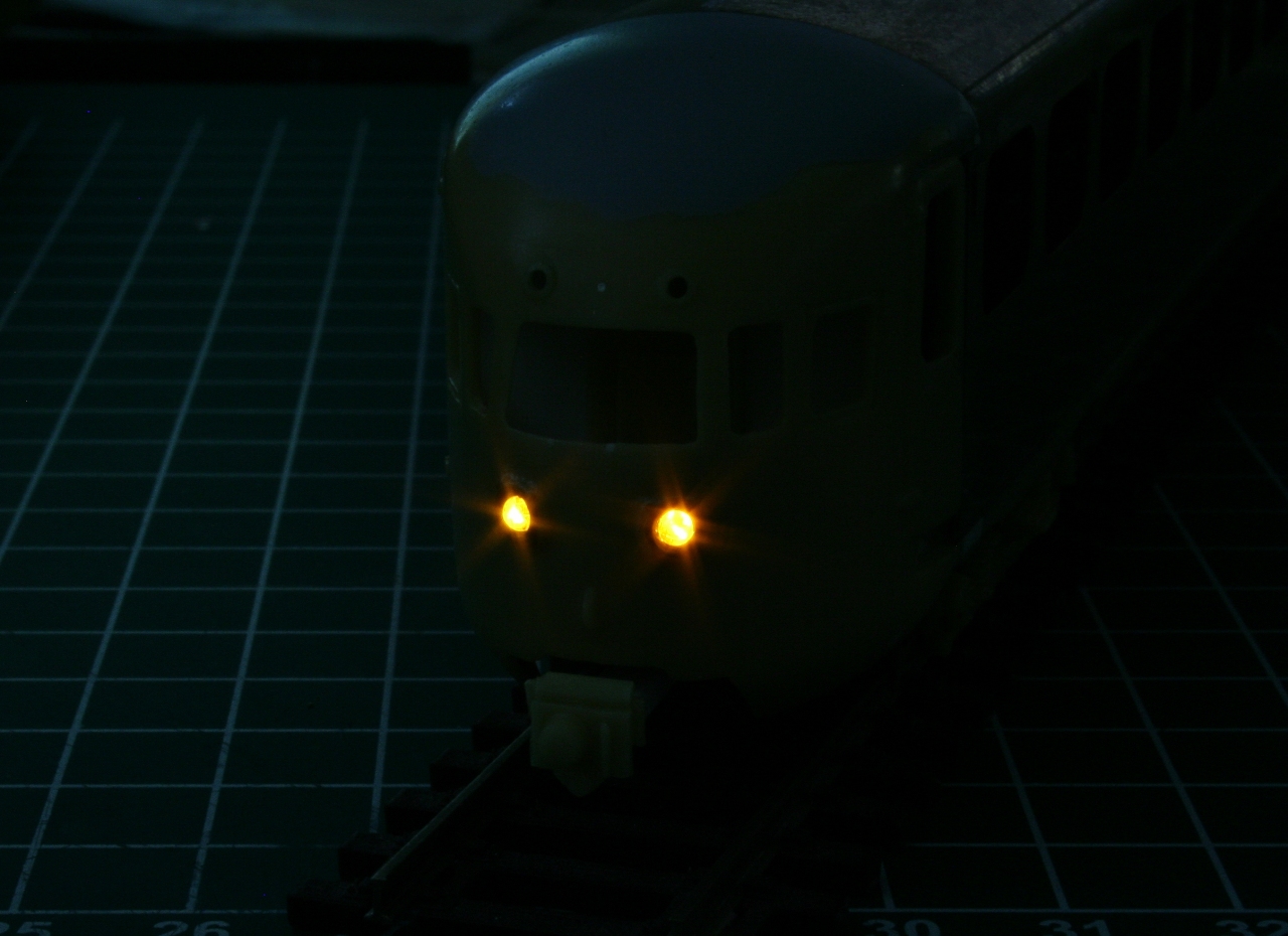

Want.. de een afdekstripje onder/tegen de stuurtafel geplakt, zodat de leds niet meer in de cabine schijnen en de boel mat-zwart geschilderd van binnen. Tevens van 2mm schilderij-ophang-draad twee lichtgeleiders gemaakt...

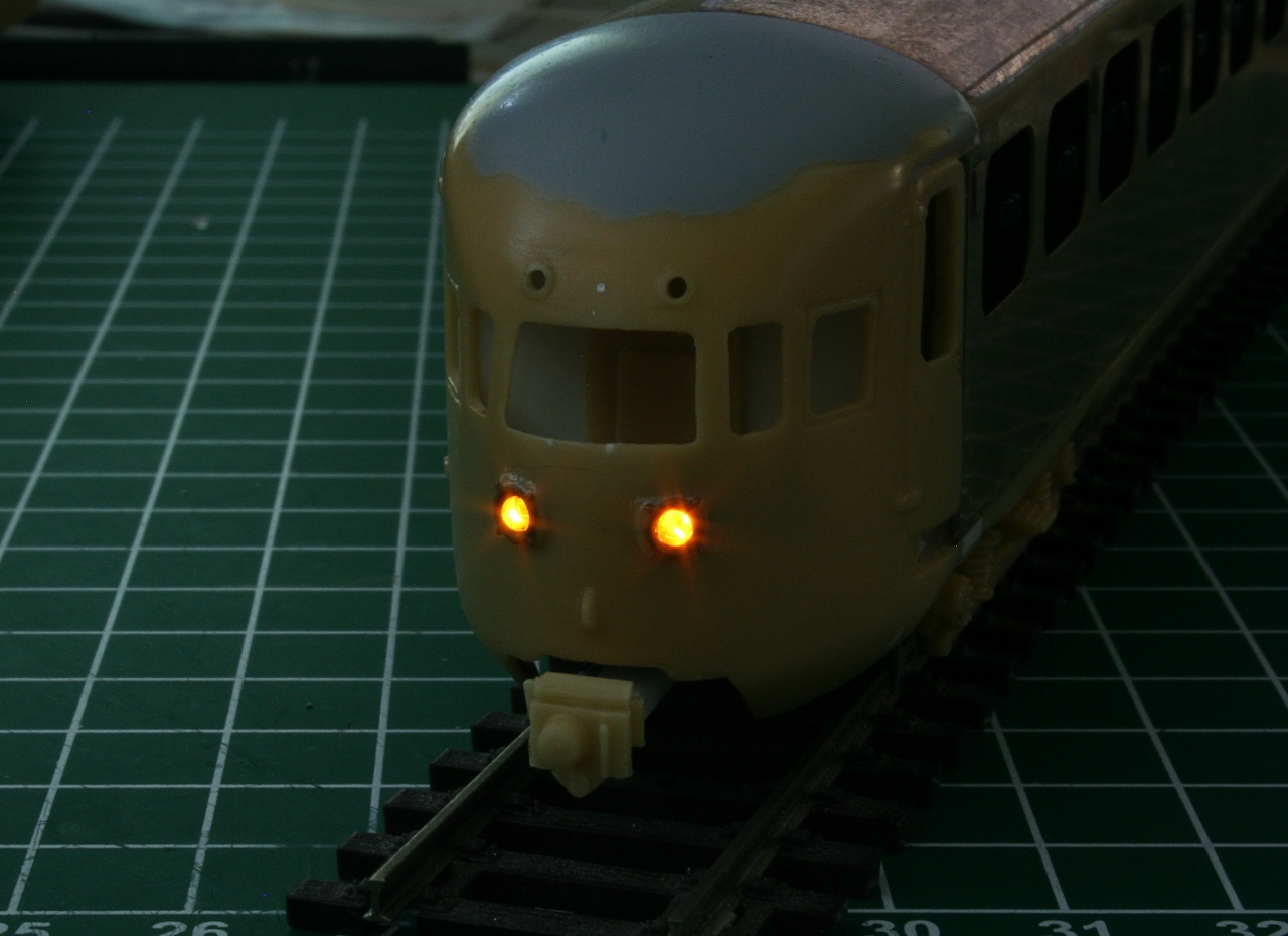

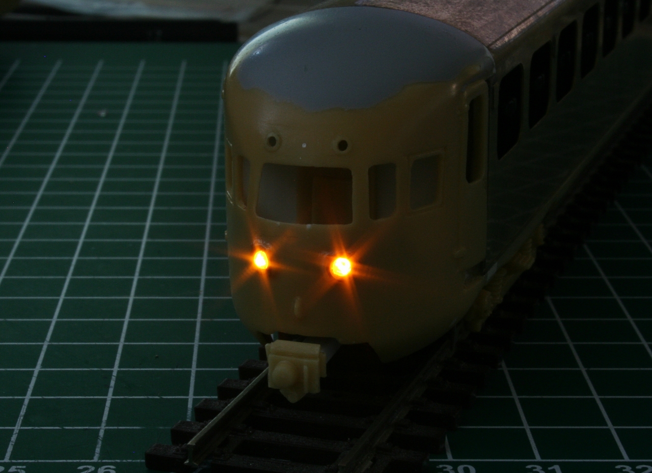

... in het stikke donker... volgens mij istie lichtdicht ;)
... grootlicht ( 16V )
... dimlicht (12V ) ;)
Lijkt wel geining dat verschil. De nieuwe opties van de LoPi 4 maar eens gaan uitproberen :P
