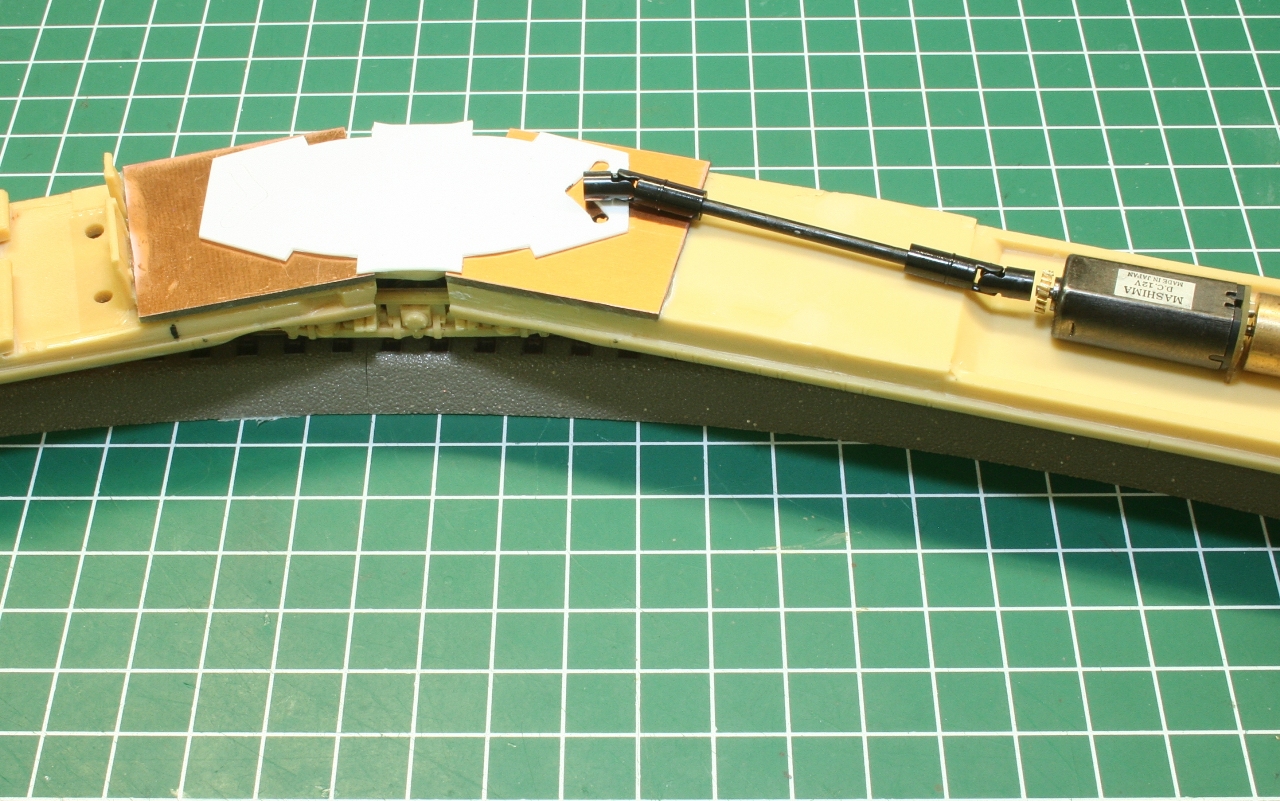

... de Bull Ant van motor ontdaan en een stripje gemaakt met gaatjs voor de schroefkopjes op de Bull Ant. Dat op het oplegplaatje gelijmd...
... schroefjes M1.6 er door en klaar is Klara ;)

strak plan, die bullant aan een cardan hangen, ben je van die snellopenede tandwielen af. Punt is alleen dat het aangrijpingspunt van je cardan nog een eind voor het draaistel komt te liggen, ga je dat redden qua draaisteluitslag en nog een beetje acceptabel lopen van de cardan?

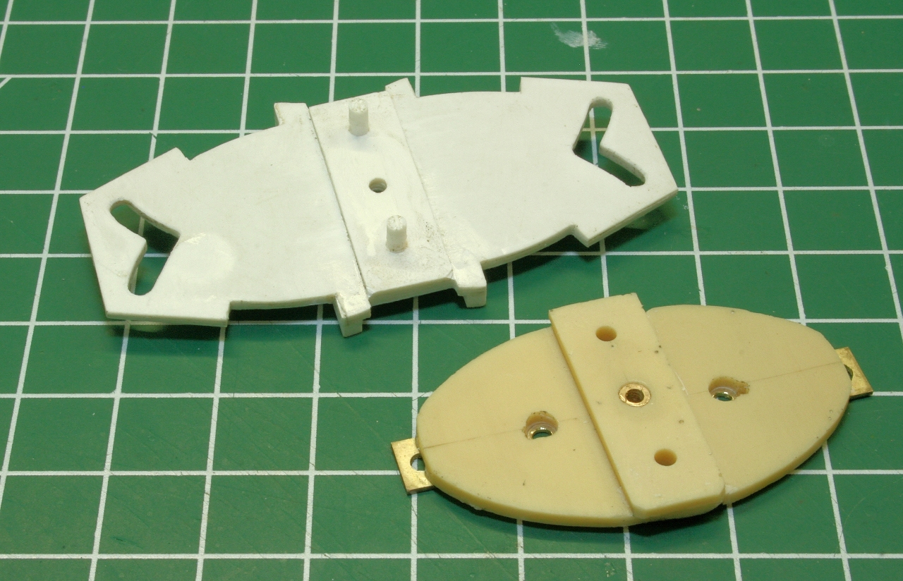

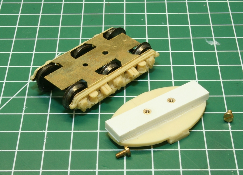

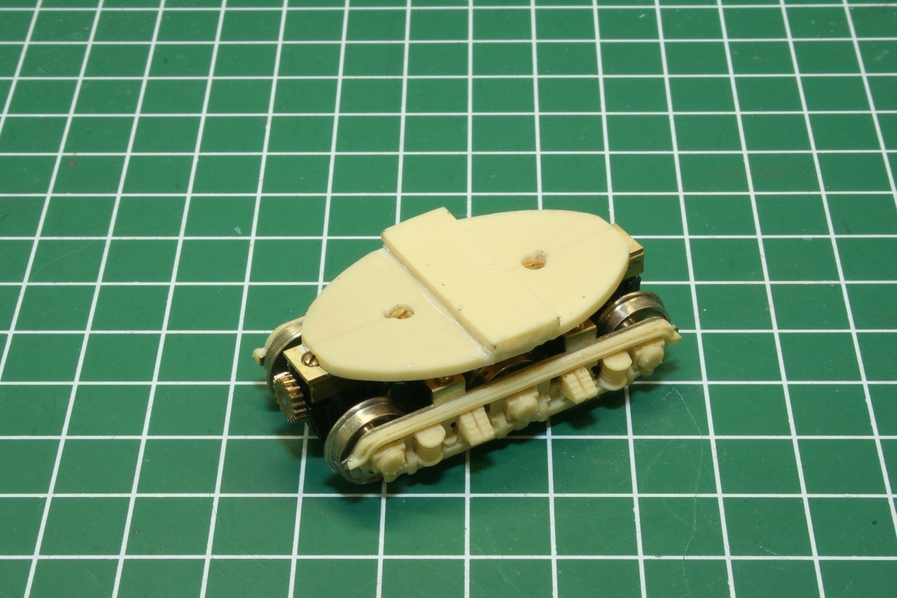

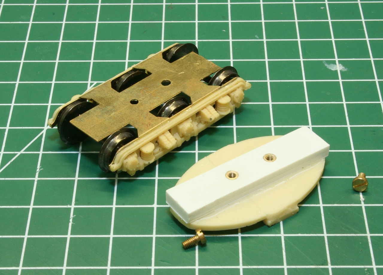

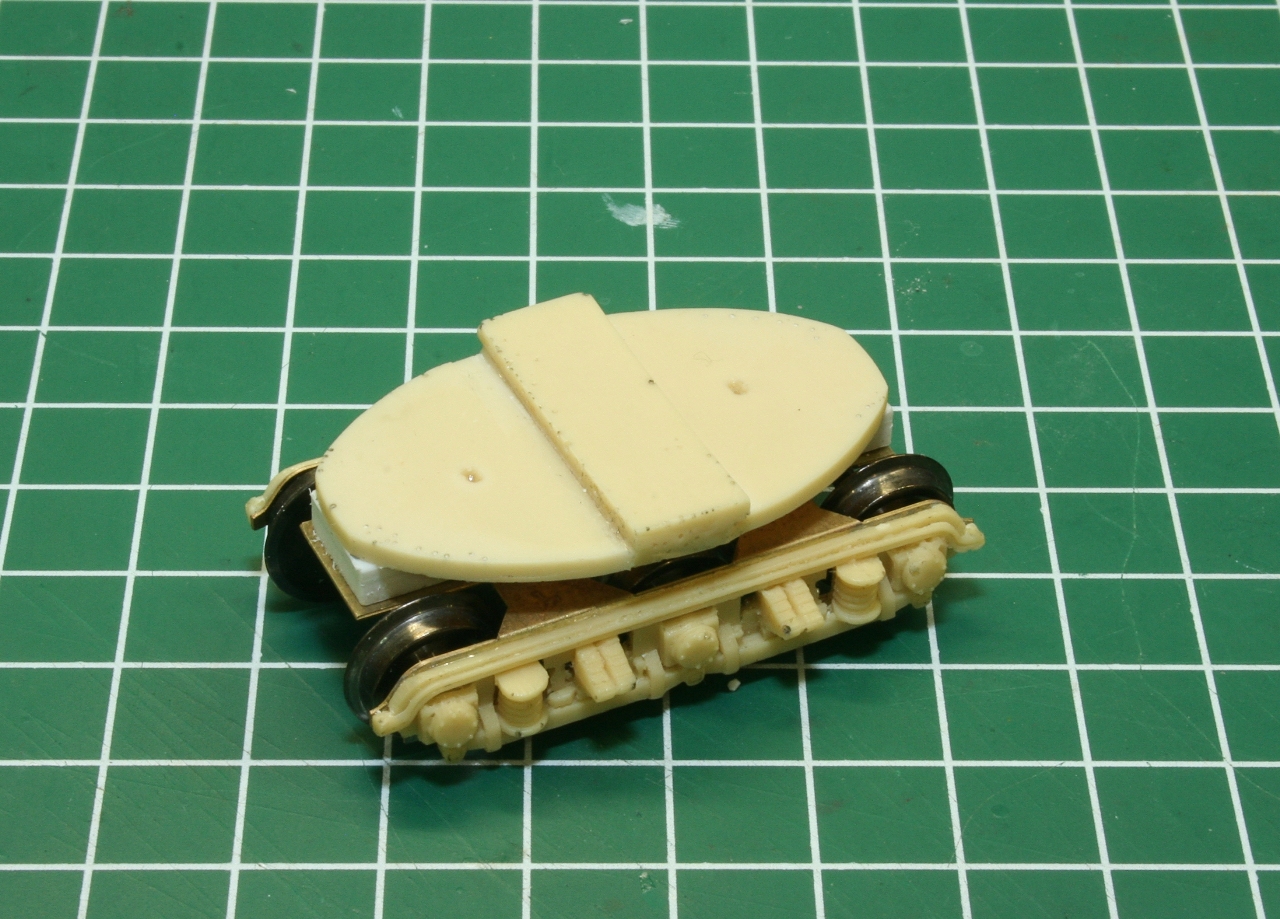

Zo, andere draaistel ook klaar :)
... 2 plaatjes styreen op elkaar gelijmd zodat er een dikte van 3.5mm ontstond. Gaatjes geboord, M2 moertjes er in geperst en gezekerd met Bison Bond.
... da's eenvoudig te assembleren :P

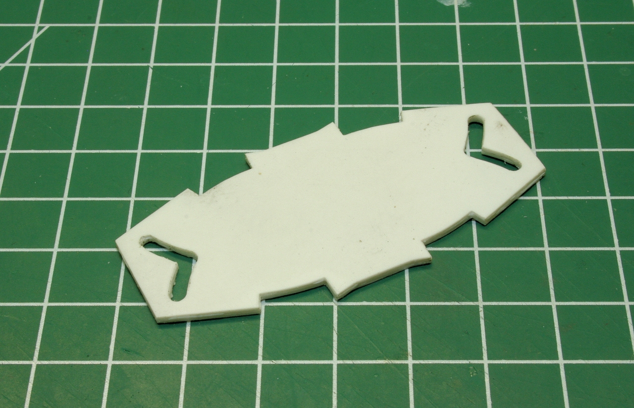

... al eerder getekend, nu even aan de echte maten van het model aangepast en een proefje in 0.5mm geplot. En zowaar... het werkt precies zoals bedacht :D (y) Hier zie je gelijk de maximale uitslag: Roco Geoline R3
Citaat van: Floris Dilz
... ik denk dat het goedkomt ;)

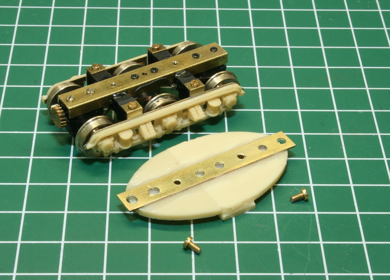

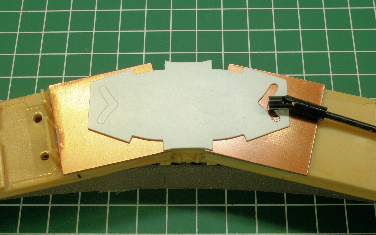

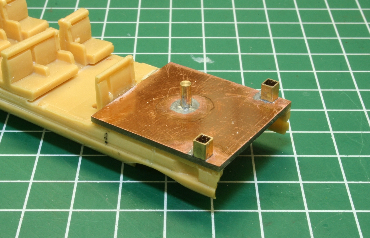

Gisteravond de 0.5mm plaatjes nog op elkaar gelijmd, die waren vanmiddag dus mooi droog :)
... het uitgangsmateriaal. Nu 1.5mm dik.
... na bewerking(en) 0.75mm plaatje aan de onderkant, schroefgaatje, pasnokjes en afsteunbalkjes geplaatst. Verder kanten afgewerkt en de sleuf voor de koppelgeleiding geplaatst. In het resin plaatje moertje geboord en gelijmd voor de bevestiging en gaatjes geboord voor de pasnokjes.

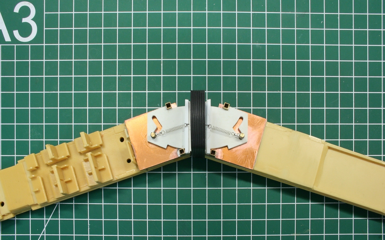

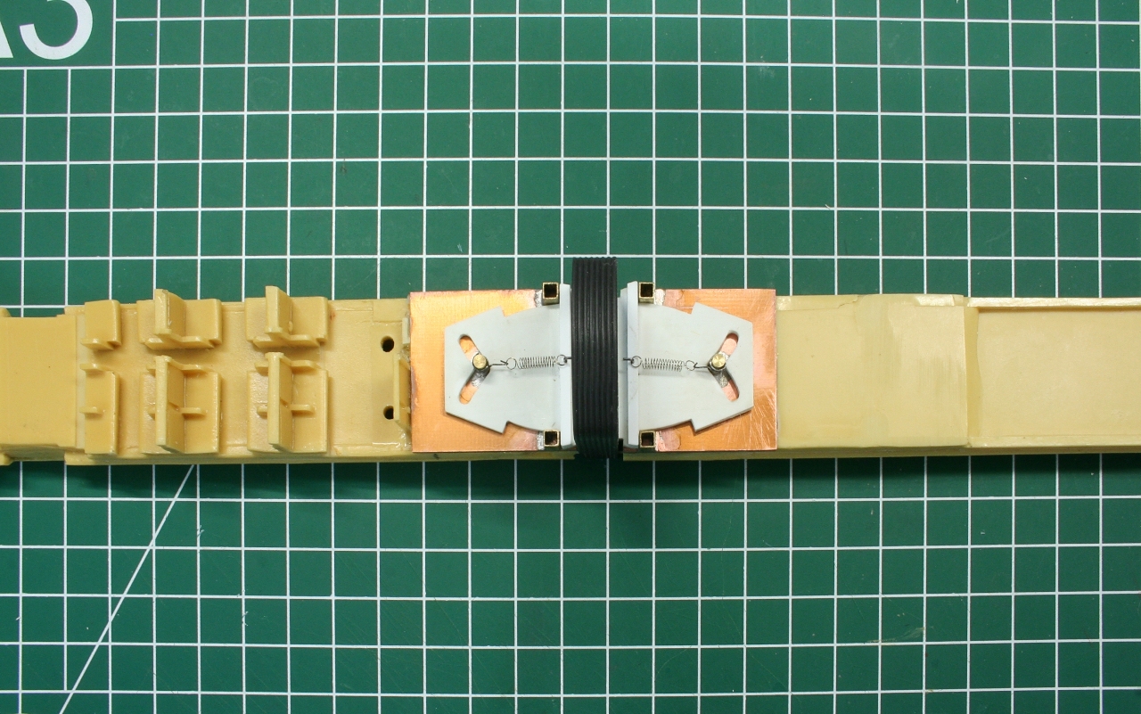

... dit was dus de reden om printplaat te nemen ;) Afsteunkokertjes op de hoeken gesoldeerd en de geleidingspin na eerst een 2.5mm gat te hebben geboord. Mooi stevig :P  :D 8)
... aan de bovenzijde nog twee haakjes voor de veertjes gemaakt en een veertje gedraaid dat over de geleidingspin klemt om daar de PIKO HK veertjes aan te hangen, zodat de boel mooi strak getrokken wordt in de rechtuitstand.
... de maximale uitslag
... rechtuit van boven.
... idem de maximale uitslag.

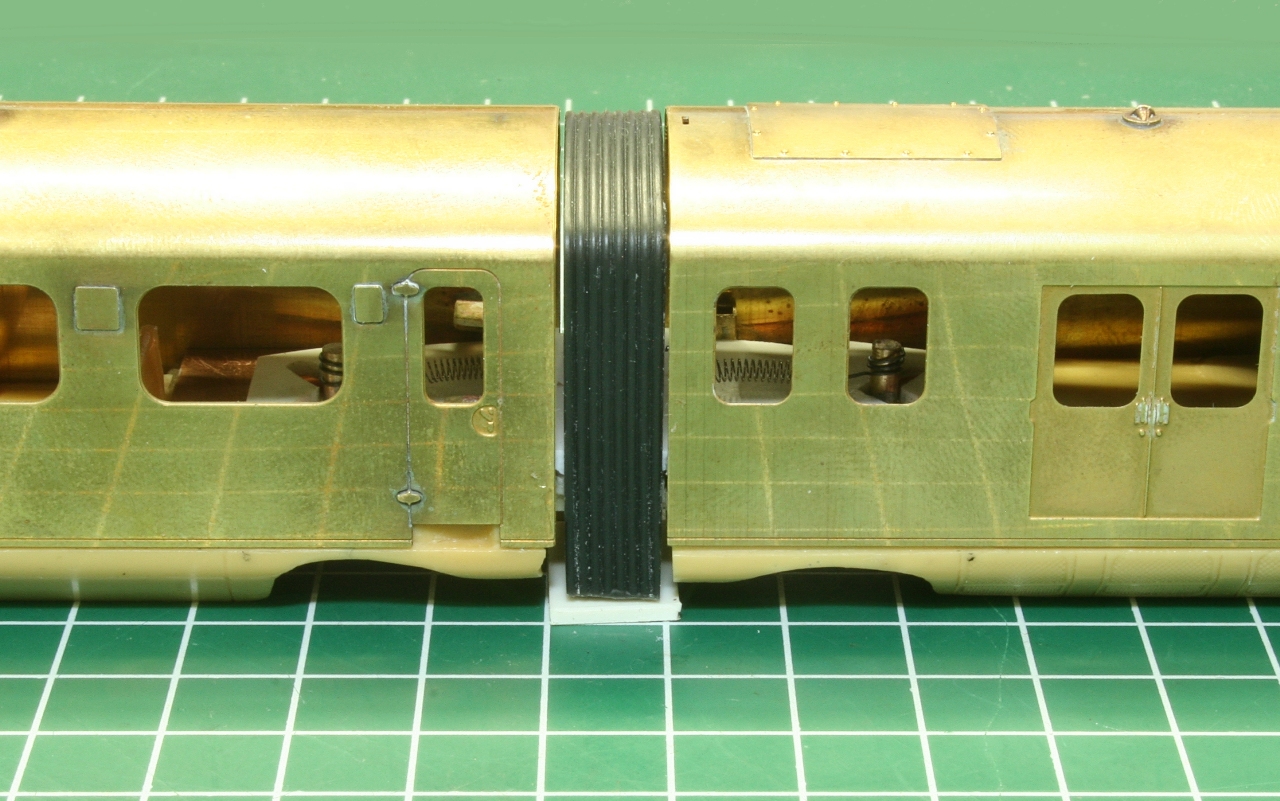

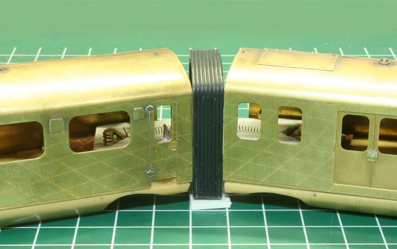

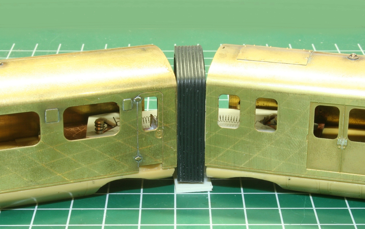

Vraag je je natuurlijk af, waarom al dit gefreubel....
... wel hierom... de vouwbalg. Die liep bij de DE-III gelijk met de buitenwand....
.... en dat moet ie ook blijven !! Dus in scharnierende stand, moeten de bakken over de hoeken scharnieren in plaats van ergens in het midden van de bak. Daardoor zou de afstand richting vouwbalg kleiner worden en dus met als gevolg dat de vouwbalg binnen in de bakken zou moeten verdwijnen ( ala Artitec DE-2 blauwe varianten )
Op deze manier is het dus mooi opgelost en... de hele koppelzooi vereist niet dat de kappen gemonteerd zijn :D op die manier kunnen we dus een stuk makkelijker proefrijden EN is de montage ( koppeling van de bakken ) niet zo een crime als in de 'originele' uitvoering !
