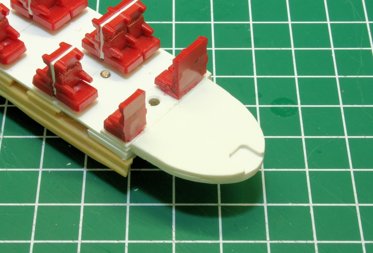

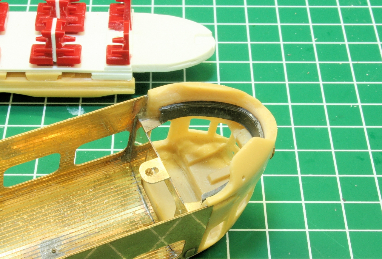

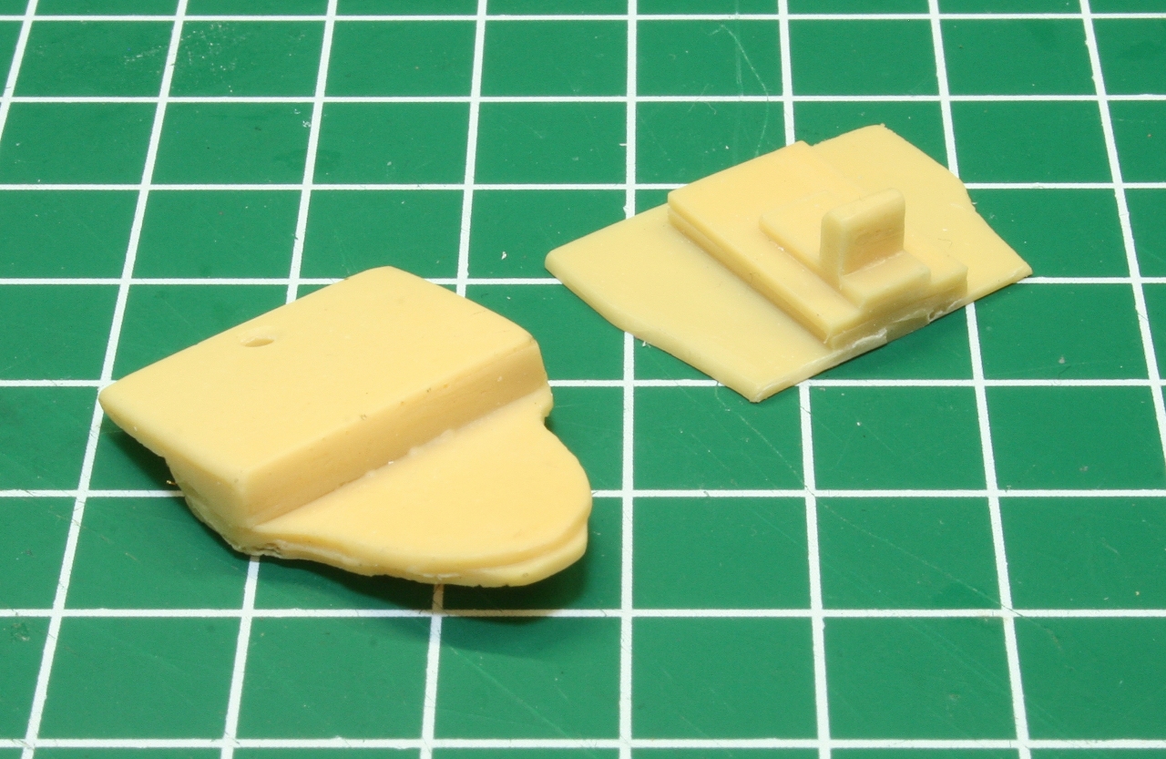

... dit is Maykels idee van de onderdelen die dat moeten worden.... Het linkerplaatje had nog wat klompjes resin die een koppelingshouder moeten voorstellen. Die had ik er al afgefreesd... Maarrrr... passen doet het geheel niet.... Zie ook de vreemde zijkanten van de cabineachterwand-met-stoel... Waarom ?? ....

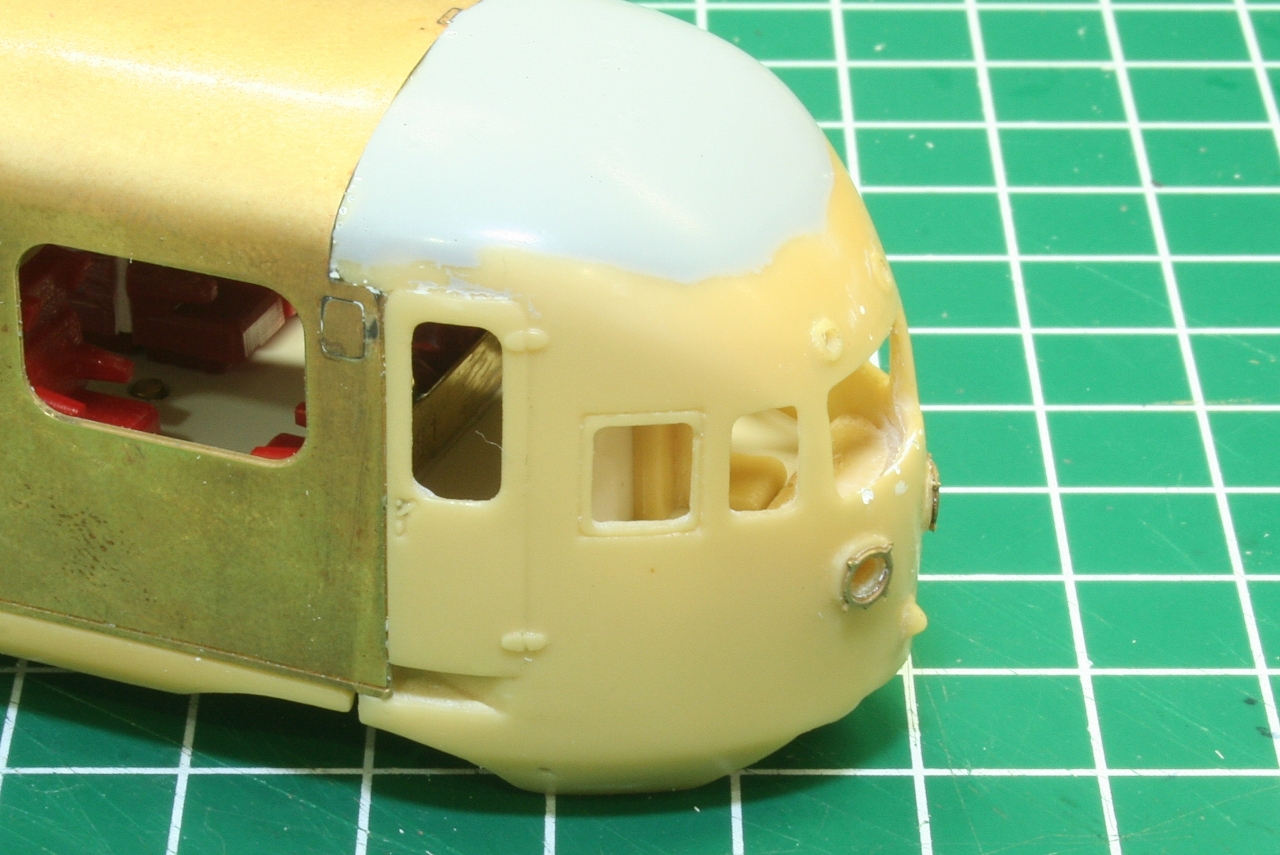

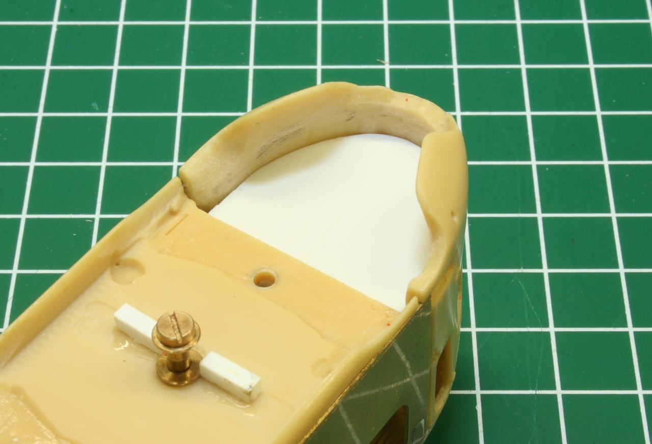

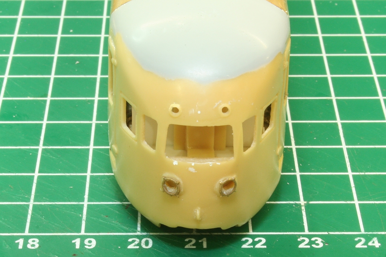

... wel, hierom. Aan de binnenkant van de koppen zitten nog hele klompen nutteloze resin... Dus dat er eerst maar eens uitgefreesd. Ditmaal uit de hand met een kegelfreesje in de Proxxon. Links het resultaat, rechts het origineel...

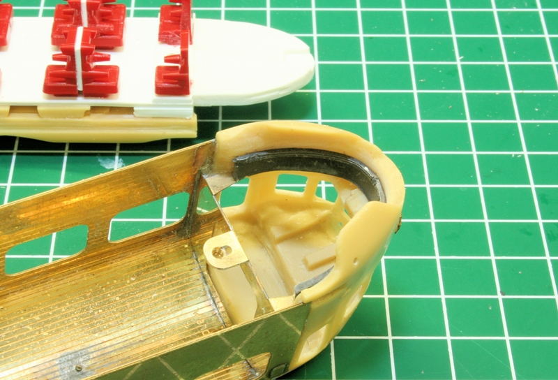

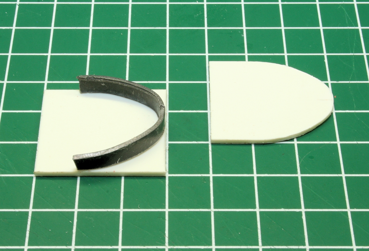

... tja, dan heb je een mooie gladde wand en dito ronding, maar hoe teken je dat nu af ?? Simpel ( achteraf
) een stripje lood is makkelijk in de vorm te buigen...
... die je daarna overneemt op een plaatje styreen. Dat maak je dan netjes op maat en lijmt er nog een plaatje onder, dat dan langs de al op maat gemaakte wordt uitgesneden en afgevijld.
... plaatje aan de bodems gelijmd. Daartoe eerst het plaatje in de kop leggen, maat overnemen uit de bak, plaatje inkorten, bodem er in en aflijmen met Bison verdunner. Dan een uurtje laten drogen, bodem plus plaatje er voorzichtig uit wurmen en de naden nalijmen met Revell-met-naald lijm. Weer een uurtje drogen en je kunt verder.
... mooie strakke cabinevloer, die netjes aansluit op de binnenkant van de kop. Geen kieren en dus geen lichtlekkage straks

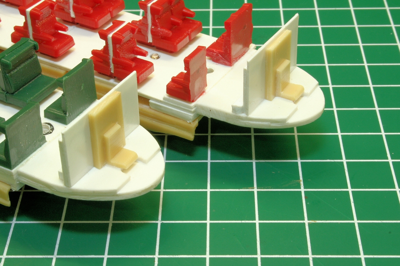

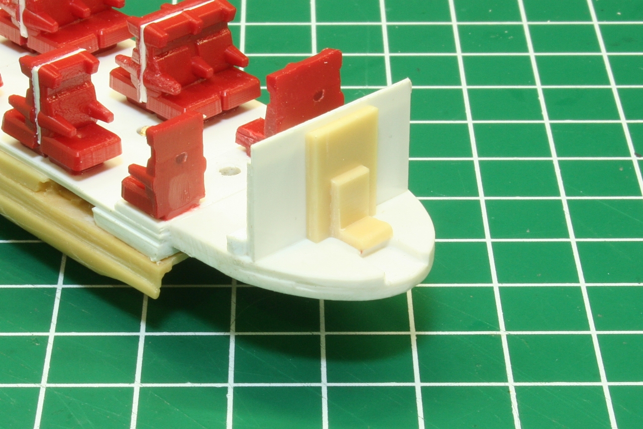

... volgende uitdaging is het aanbrengen van de cabine achterwand. tussen bak en kop is heel weinig ruimte. Vandaar eerst een balkje 2.0mm op 11mm ( voorzijde balkje ) op de bodem. Daar tegen een 11mm hoog stripje 1.0mm styreen. Daarop weer een 13mm 0.5mm strip stryreen en vervolgens het uit- en afgefreesde stoeltje-met-rugleuning daar weer tegen aan.
... de vloer is wel te hoog, dus de machinist gaat de benen kwijtraken
... een daalders plekkie voor de machinist.

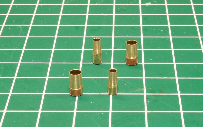

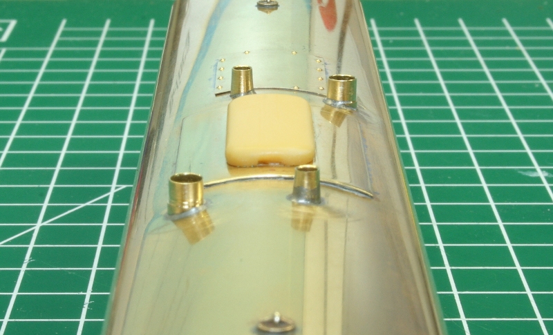

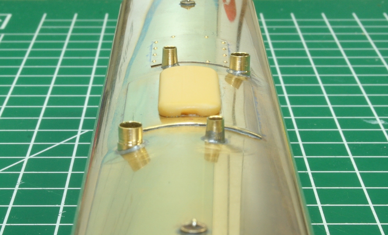

Ander klusje wat nog stond te wachten waren wat andere klopjes resin die de schoorstenen moesten voorstellen...
... nieuwe schoorstenen gedraaid. Konden ze gelijk iets dikker worden

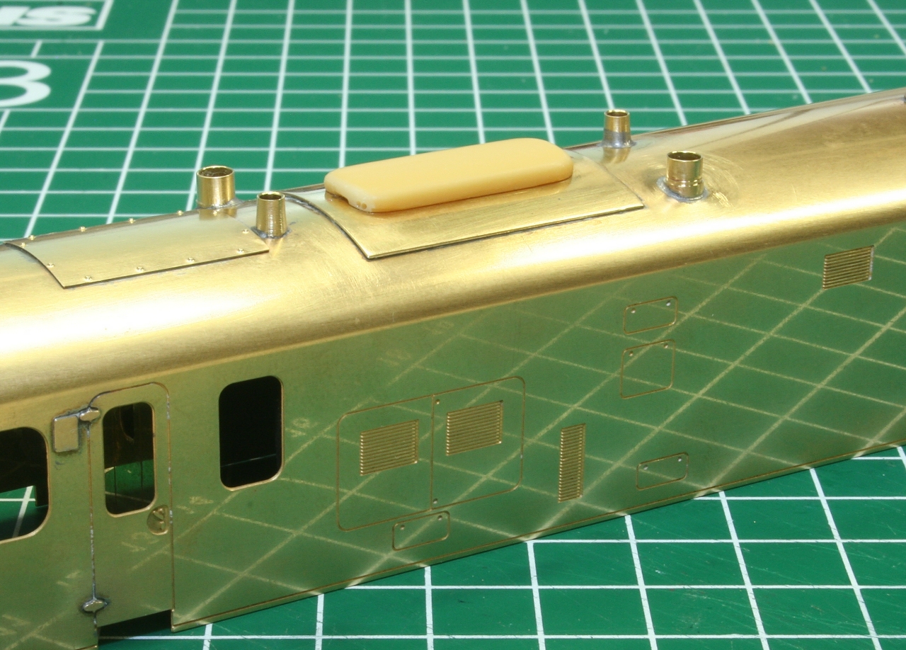

... de boel er mooi opgezet en op lengte geslepen.
... uit vogelvlucht.
Nu verder het tweede interieurtje maken

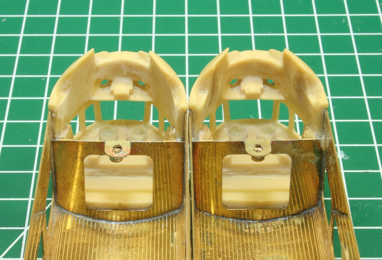

... tweede cabine ook klaar
Van beide bodempjes nog een stukje verder afgefreesd. Daar zat de vloer voor de gaatjes van de frontseinen...
