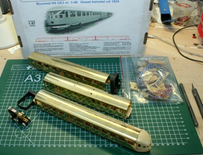

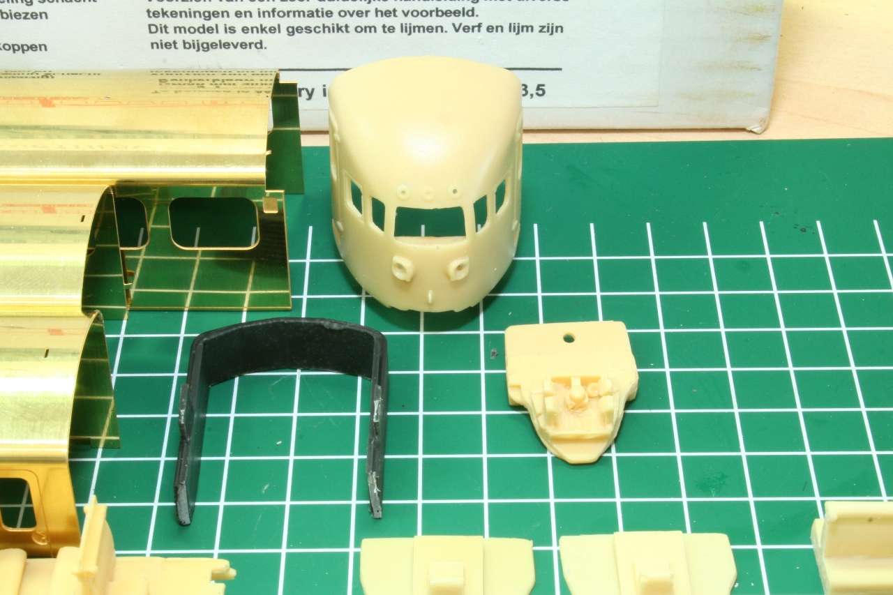

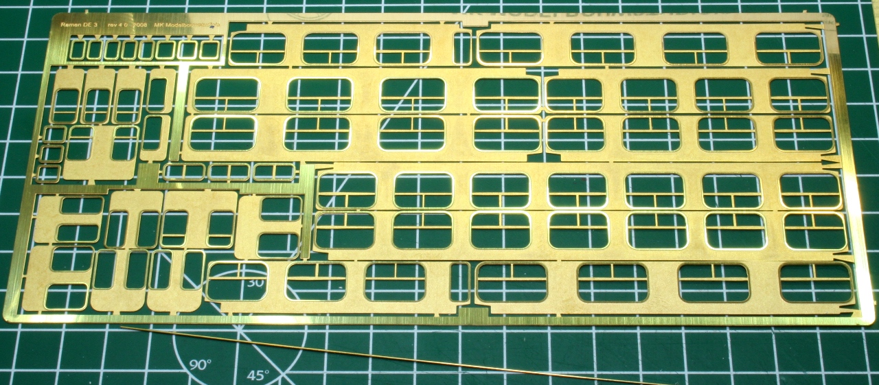

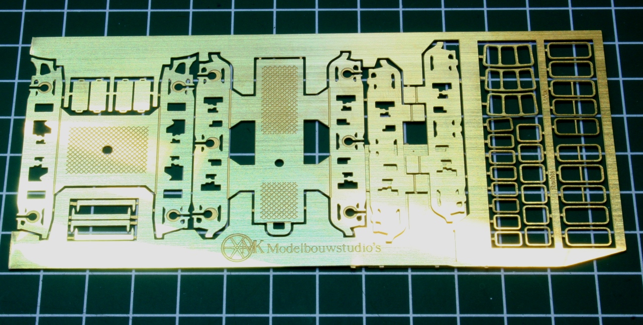

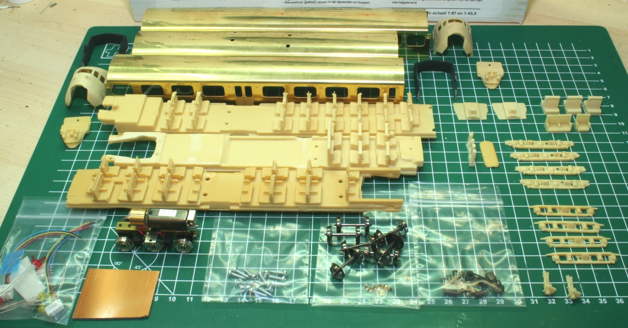

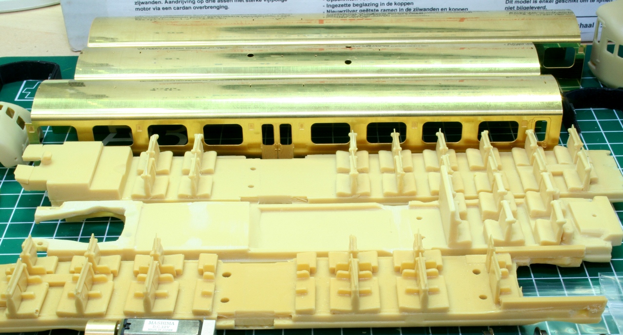

... inderdaad maar eens begonnen met het controleren van de inhoud. Daarvoor alle resin alvast los gesneden en vlak geschuurd. De complete kit exclusief etsfrets, bladlood en 'glas'plaat.

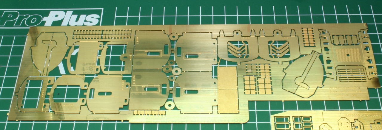

... De scheenplaten. Zien er zeer strak en netjes uit ! Komt straks nog een verrassing voor verderop ;)
... het kopje, de kop-bodem en de vouwbalg. De vissenogen lampringen ( resin ) gaan er af en er komen FRIE exemplaren voor in de plaats ;)

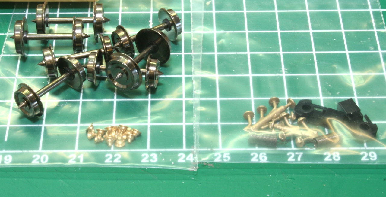

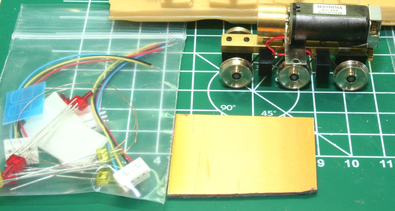

... wielen in twee maten. 6 stuks van 10.4mm en 8 stuks van 9mm. Motordraaistel heeft dus 10.4 en loopdraaistellen 9.0. Was dat echt zo  ??? ??? ??? Zie ook de 14 bronzen lagerbusjes... en rechts de ventilatoren en NEM schachten.
... motordraaistel met links de bijgeleverde electronica. In dat zakje zitten ook de 'ge-laser-cutte' cabineramen.
... en de bodems. nog steeds dikke klompen Resin. De rugleuningen moeten nog even gestript worden.
... de tussen- en kopwanden fret.
... en idd Ronald, leuke verrassing: messing draaistelframes !  (y) Met indezelfde fret... uit 1 stuk geetste frontramen. (y)
... en als laatste, de vensterramen.
Ik mis nog de kortkoppelingen, maar dat was erbij vermeld door Maykel. ;) Komen asap.
Dus voor de rest lijkt hij me heel compleet Ivo :)  (y) Heb zelfs de motor al even laten draaien. Vind hem niet echt gieren ;)
Kennelijk niet. 'Dieseltreinen in Nederland' heeft het alleen over 900 mm wielen.
« Laatst bewerkt op: 31 March 2012, 21:38:56 door henk »
  • Berichten: 8024
Re: BNLS Baanbreker - Mat '34 Diesel 3 van MK modelbouwstudio's
« Reactie #42 Gepost op: 31 March 2012, 22:27:29 »
En om het helemaal ingewikkeld te maken; al het andere stroomlijnmaterieel heeft wielen van 950mm. Had dit materieel afwijkende wielen of laat het door Henk genoemde boek een steek vallen? Gezien het belang van onderlinge uitwisselbaarheid en standaardisatie vermoed ik het laatste.

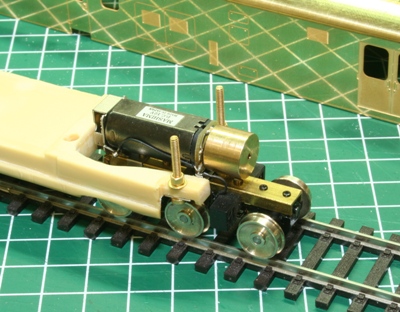

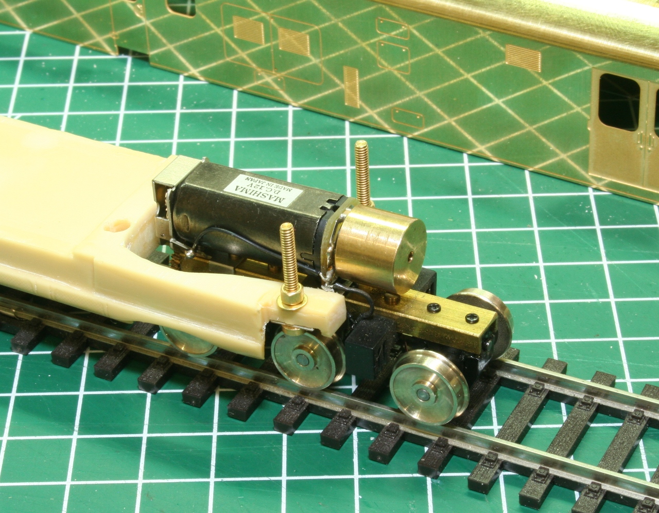

Daar gaan we dan... Coen houd je vast, ik trap het gas even in ;)

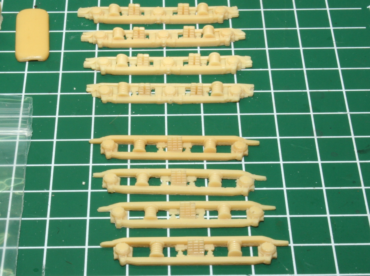

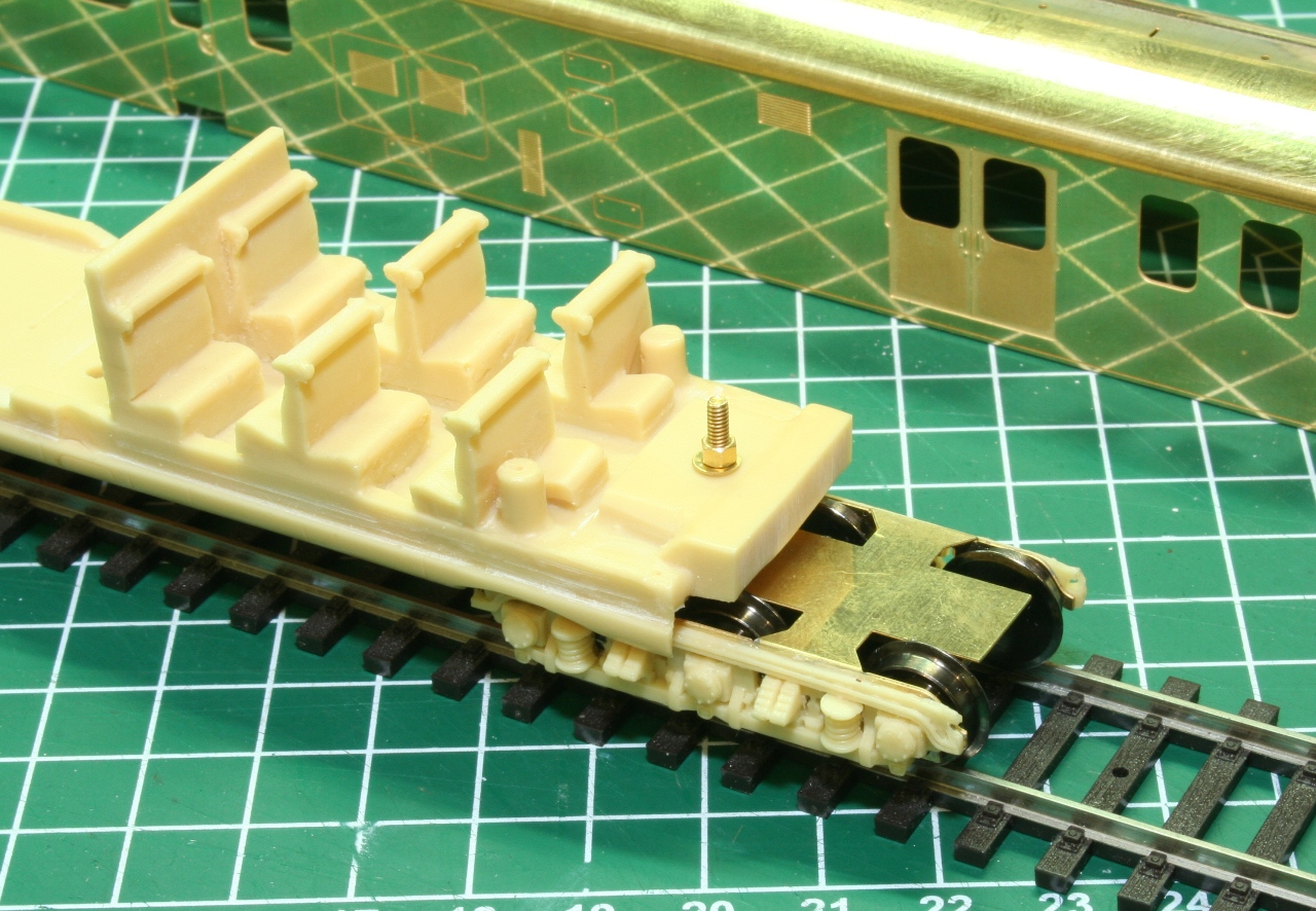

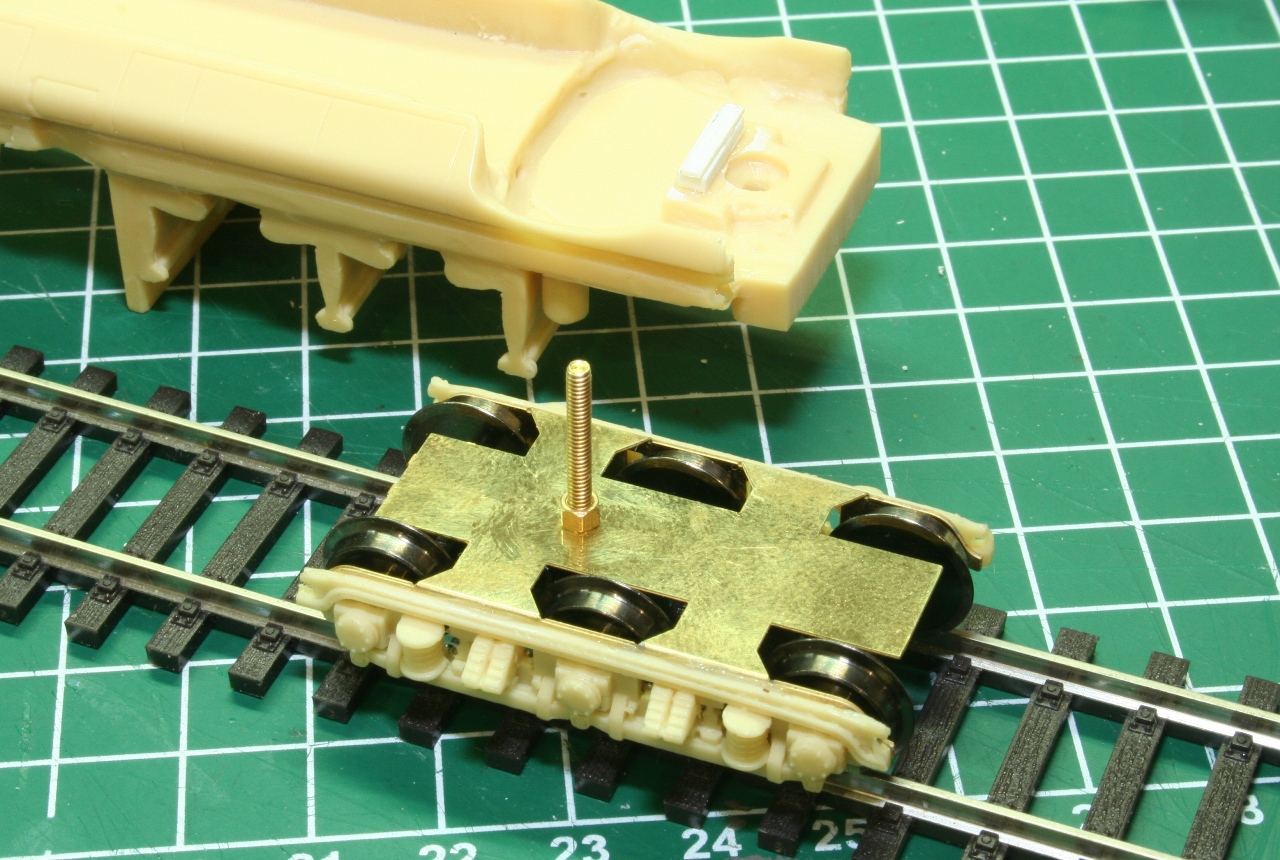

... even het loopdraaistel van de motorwagen in elkaar geflanst. Hoe dat gaat laat ik morgen wel met de andere draaistellen zien ;)  De bodem was al door MK van een stripje styreen voorzien om de bak horizontaal te laten staan. Alleen ga ik het hier wegsnijden en vooraan de oplegging terugzetten. Dan steunt de bak mooi in het midden op het draaistel af. Merk ook op, dat de draaitap niet in het midden zit... Provisorisch even met een boutje en een moertje zo gemaakt. Moet nog netjes met een lummelbout constructie, zodat het draaistel ook kantelen kan.
... en even gemonteerd.

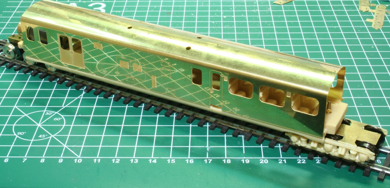

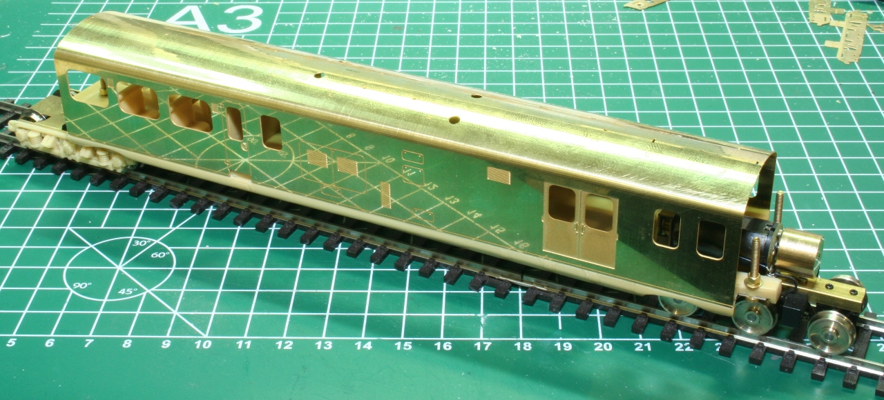

... motor heeft al een uurtje of 4 ingelopen. D'r zit al een lipje aan voor de montage. Past behoorlijk goed in de klomp resin (y) Ook hier provisorische boutjes ;)
... even de kap er op. Het resin onderstel had ik al van bramen ontdaan, en de baknaad mooi haaks gemaakt, zodat het straks ook gelakt netjes aansluit :)
... en de andere kant :)
Tot nu toe past alles voorbeeldig. (y) Morgen maar eens wat rijproefjes doen met de motorwagen :)

Voorts bemerk ik dat de uitsparing voor de wiellagers aan een zijde van het 3-assige messing draaistel scheef geetst zijn. Ik moet deze met de fraise behandelen om de wiellagers recht te kunnen solderen. In de op te brengen resin delen moet voor de lagerbussen vooraf met een (hand)boortje nog wel ruimte gemaakt worden.
