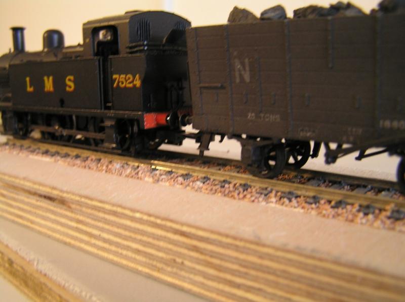

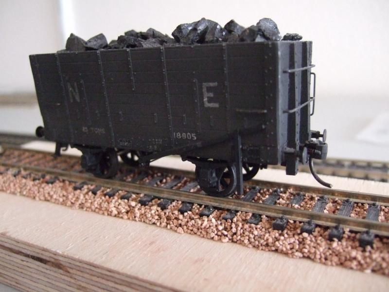

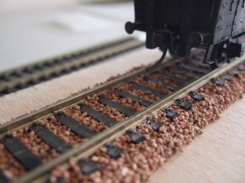

Ik heb afgelopen woensdag een tweede proef gedaan met bruine acrylaatkit. Het voorbeeld van de foto met de witte kit was binnen 1 minuut weer los, want als je eenmaal het plamuurmes onder de kit hebt, dan gaat het losmaken heel gemakkelijk. Als het los is, dan kleeft de kit nog aan de rails, maar dat trek je er heel gemakkelijk af. Daarna heb ik met bruine acrylaatkit nog een poging gedaan, en dat ging als volgt:
1) Ik heb een stukje railbeddingslaminaatisolatie van de Hornbach/Gamma op het hout gelijmd met boekbinderslijm, na aan weerszijden weer de plakband aangebracht te hebben.
2) Na een half uur heb ik er bruine acrylaatkit op gesmeerd met een kitspuit, en de kit met een plamuurmes uitgesmeerd, ook aan de zijkanten.
3) Ik heb bovenop de kit 1 op 1 verdunde boekbinderslijm gesmeerd.
4) Ik heb het stuk rail op de bedding gedrukt.
5) Ik heb de ballaststeentjes er gelijk op gelegd, en aangedrukt.
Het ziet er nu zo uit:
Ik ga mijn rails over 2 weken op deze manier leggen, alleen leg ik bovenop het hout eerst nog een plaat van dat groene zachtboard, wat ook onder laminaat gebruikt wordt. Daarmee wil ik extra voorkomen dat geluid vanaf de rails tot op het hout kan doordringen.
Toen ik de eerste keer met de kit begon te kliederen dacht ik: O jee, dit kan het nooit worden. Maar ik ben nu echt overtuigd van de goede werking. De acrylaatkit is ook nog eens geluiddempend. Zo'n bruine kitpatroon kost bij de Multimate ca. € 2,00. Dat is de moeite van het proberen waard.
