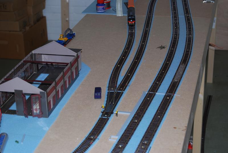

ja ik leg de rails er op , als alles ligt schroef ik de baan vast , daarna snijd ik het overtollige weg en als het verlijmd word met de ballast ligt het vast
zo heb ik het gedaan , alleen ik ben nog niet zover dat ik de ballast vast heb gelijmd , dat moet nog gebeuren
hier een foto als voorbeeld van mijn baan
groet stefan

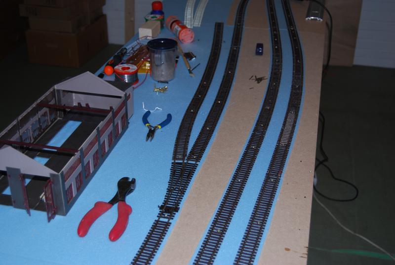

Hoi Ben,
Ik teken de hartlijn op de plaat en plak dan aan weerzijde van de hartlijn een strook van het blauwe materiaal (2 cm breed per strook). De "Avontuur in Miniatuur" methode van Huub Maaskant. Helaas kan ik op zijn site deze informatie niet voor je terugvinden.
Heb wel een oud foto-tje van mijn eigen baan...
Joost
