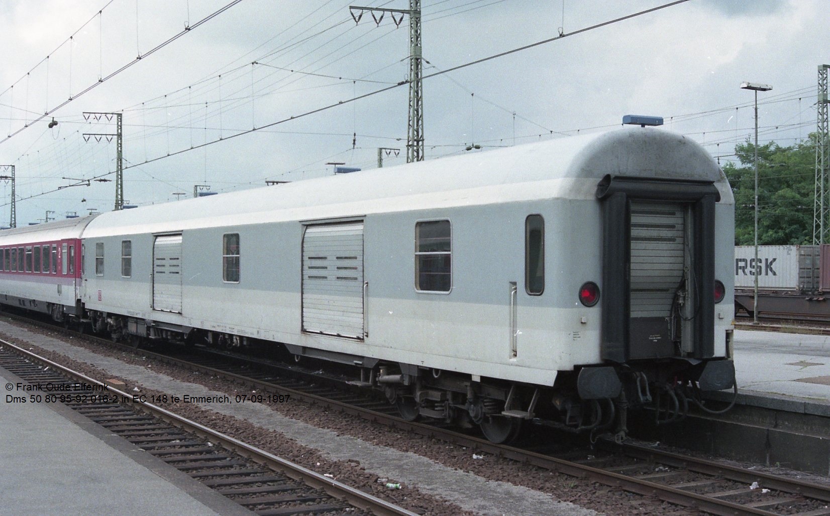

Heeft er iemand nog foto's van de Eurocity's met het bagagerijtuig Dms?

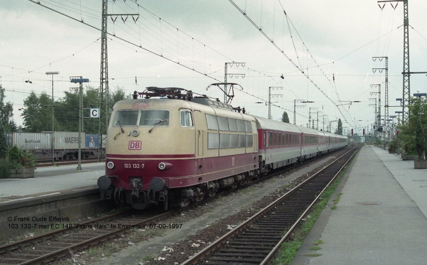

Ik heb foto's van een EC om 15.25 uur Emmerich binnenkomend vanuit Köln. Helaas geen treinnummer genoteerd. Wel de datum: 07-09-1997, waarmee de foto's eigenlijk buiten het kader van dit topic staan.
Loc 103 132-7 in TEE-kleuren, de rest van de trein (Avmz + Apmz + WR + 4x Bpmz + Dms) in het kleurenschema 1986. De Dms905 (51 80 95-92 016-2) dus in wit-grijs. Is dit wat je zoekt?

Ja, die kleurstelling: wit/grijs.

Goed, ik ga dadelijk op visite, maar zal vanmiddag het bewuste negatief scannen en de afbeelding hier plaatsen.

« Reactie #128 Gepost op: 08 July 2024, 09:48:05 »
Ik kan sinds gistermiddag niet meer vanaf de desktop op de site... En daar staan de foto's op. :-\ Even geduld nog...
Het kan nu wel weer. (y)
Het blijkt om EC 148 Frans Hals te gaan die na de locwisseling de 1614 als aanvoerder kreeg.
Mooie en stijlvolle combi, die framboosrode zitrijtuigen met grijze bagagewagen. In dit geval had ik een oriëntrode 103 boven de 103 in TEE-kleuren verkozen.
Gezien de dichtgelaste deur zal er wel weer een ander typenummertje dan 905 aan zijn gehangen. En dan die merkwaardige dakventilator boven de kop... ;D

Hardstikke bedankt voor de mooie en duidelijke foto's.
Bijzonder, ik zie als restauratierijtuig een WRmh¹³², bijna altijd (na 1993) was dat een ARmz ²¹¹'¹.
Aan de schortplaten te zien is het niet 4x Bpmz, maar 1x Bvmz en 3x Bpmz.
Mijn vraag of de Dms⁹⁰⁵ magneetremmen had, is gelijk beantwoord.
