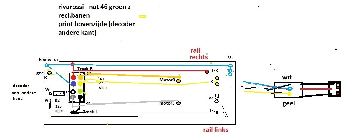

De mat 46 van Rivarossi heeft een aantal structurele problemen die alleen met een fikse ingreep zijn op te lossen:
1- de aandrijftandwielen op de wielassen barsten; die zijn gelukkig nu weer bij te bestellen (maar of ze het houden moet nog blijken)
2- de bedrading is inferieur: de draadjes zijn van een stug soort draad, dat het volgen van bogen onvermijdelijk doet uitlopen op afbreken.
3- Bovendien is de gebruikte draadkleur een zootje: rood en zwart, en niet de kleurcode die aanbevolen wordt voor digitaal uitgevoerde treinen.
4- het printbordje waar de decoder op zit geprikt heeft een bijna onnavolgbare lay-out (ik heb een tekening ervan kunnen maken voor wie dat nodig heeft, een en ander in de "juiste kleuren"). Waag het niet om met een soldeerbout iets op of aan dat bord te solderen want het is van een merkwaardig soort foamboard gemaakt, die solderen genadeloos afstraft met wegsmelten en contactproblemen tot gevolg.
5- Beide bakken zijn niet elektrisch doorverbonden, zodat je weer een functiedecoder nodig hebt in de niet- aangedreven bak. En het is me met een drieaderige-mini-stekker gelukt om die extra decoder te omzeilen, maar dat is lastig voor elkaar te krijgen.
Aftappen van spanning doe je op een draad en niet op de soldeerpunten van het printje! Dat maakt het lastig om binnenverlichting aan te sluiten omdat de seinverlichting, waar je binnenverlichting normaal gesproken van kunt aftappen, al van weerstanden is voorzien zodat die optie niet opgaat. Binnenverlichting kun je aansluiten op de witte, blauwe en gele draad met een tweetal diodes en een weerstand, parallel aan de front/sluitseinen. En rechtstreeks een blauwe, witte of gele draad ( of welke fantasiekleur Rivarossi ook heeft gebruikt!) aftappen op het centrale printje op de betreffende decoderaansluiting kan ik om bovengenoemde reden sterk afraden....
Binnenverlichting  kun je eigenlijk alleen goed aansluiten (via een geschikte serieweerstand en diodeschakeling) op de railspanning, maar dan is ie  weer niet schakelbaar. Of gebruik maken van de groene decoderdraad, maar die moet je, samen met de blauwe, dan weer zien "af te tappen" op de draden van de decoder zelf.
(Ja ja, en hoe weet ik dat allemaal  :P. Ik heb ooit zelf een nieuwe print moeten maken, hoewel die voor €15 ook wel na te bestellen zijn zag ik later)
