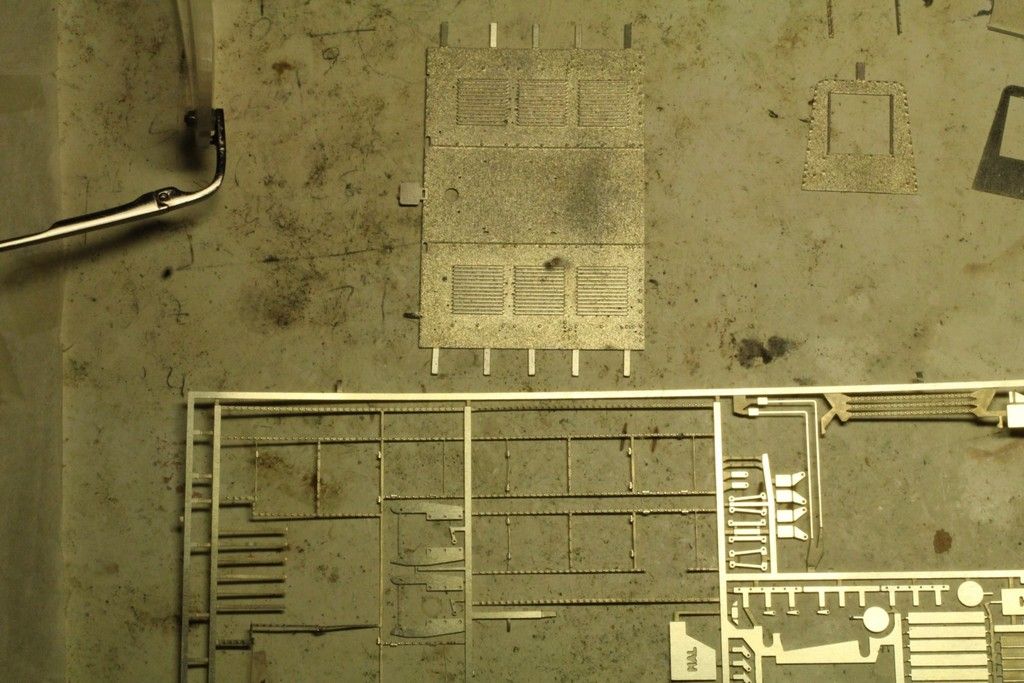

De volgende bouwfase is de huif. Een groot aantal onderdelen is er voor de voorkant en de achterkant:
Nu zijn er meerdere verschillende huiven te maken uit de kit. Het betreft degene met de lage deuren of de voorste 2 hoge deuren en de vraag of er een rolgordijn of jalouzie moet worden toegepast. De lage of de hoge deuren is enorm onduidelijk wanneer welke Sik met welke deuren heeft rondgereden. Er is al heel vroeg de modificatie hoge deuren toegepast, maar de lage deuren zijn nog tot begin jaren '60 te zien op foto's. Het rolgordijn of de jalouzie is duidelijker. Die is ongeveer tegen 1960 bij de Sikken vervangen door de jalouzie. Ik kies nu voor de lage deuren (de Roco heeft hoge deuren) en een rolgordijn (Roco heeft de jalouzie). Dat lijkt me de meest bijzondere uitvoering, hoewel ik niet weet wanneer de 230 (dat zijn de nummerplaten die ik heb) daar mee heeft rondgereden.
Ten eerste moeten er klinknagelstrips worden gesoldeerd op de huif. De strips laat je in de etsplaten zitten en je positioneert de etsplaat van de huif daar goed onder. Vervolgens met veel fosforzuur en een beetje tin soldeer je het spul stap voor stap vast:
Losse huif en etsplaat
En gesoldeerd. Nog een beetje schoonmaken met het glazvezelpotlood en dan ziet dit er ook weer prima uit.
Daarna eerst een aantal onderdelen voor de jalouzie op de frontplaten gesoldeerd. De frontplaten (en de achterplaten ook) bestaan uit 2 onderdelen, waarbij de buitenste een fractie groter is dan de binnenste. Als je die netjes op elkaar soldeert ontstaat er aan de binnenkant een randje waarlangs straks de huif kan worden gezet.
Nu komt het lastige onderdeel van het buigen. Met de frontplaat kun je precies aangeven waar er gebogen moet gaan worden, maar je moet haast een speciale mal maken om het juist te doen. Ik heb dat niet gedaan en was in eerste instantie nog niet tevreden. Het rare is dat er een soort bolling bovenop is ontstaan zowel in lengte- als in breedte richting. Nu zie je dit op het oog niet meteen, maar wel als je het deksel erop legt.
Dus de huif:
En natuurlijk snel passen in de kap:
Inmiddels heb ik de bolling er in de lengte richting wel uitgekregen, maar in de breedte nog niet. Dat wordt eens nadenken hoe ik dat moet gaan doen. Ultieme oplossing is om de kopwanden er weer af te solderen en het buigen grotendeels opnieuw te doen. Het duurt even voordat ik die stap zet  :)
