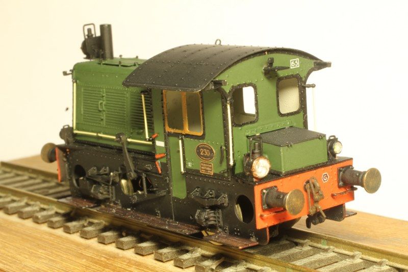

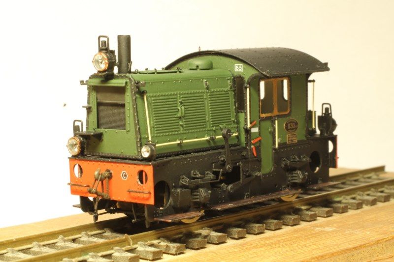

Kleine stapjes: Treeplanken me zwarte olieverf ingesmeerd en gekamd, geheel in de matlak gespoten, canvas kleurtje gegeven, lantaarns aan de binnenkant van een chromelaag voorzien, lampringen van de olielantaarns koperkleur gegeven, nummerplaten aangebracht, koppelingen gezwart en geplaatst en het geheel eens op zijn wielen gezet.
Nu nog het interieur plaatsen, de ruiten aanbrengen, LED's in de elektrische lantaarns stoppen en een LED in het machinistenhuis, aandrijving installeren, stroomafnemers maken en plaatsen, aandrijfmotoren plaatsen, buffers afmaken, ESU micro lopi installeren en overal lood verstoppen. Dat laatste is nauwelijks mogelijk zonder dat dat ergens zichtbaar is, maar ik ga zoeken.
plaatjes:
Het bouwnummer 680 en het jaartal 1936 zijn leesbaar op de fabrieksplaat, maar alleen met loupe.

P.S., aardigheidje voor Ingenium: het is een H0 model:
