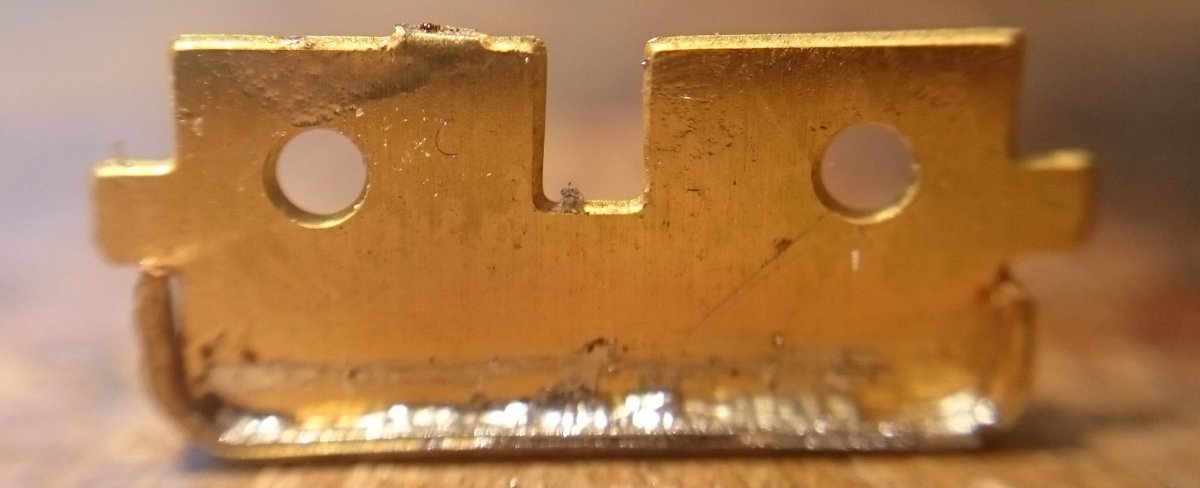

De lantaarnhouder midden achter is helaas afgebroken. Ik was er al een beetje bang voor, want het is een haaks stukje gebogen nieuwzilver van iets van 0,15mm dik en dat kan niet zoveel hebben. Verstevigen in de hoek betekende de bevestigingsbouten niet meer zien.

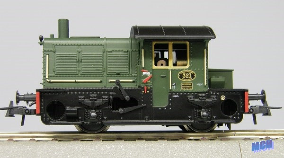

14 September 2016, 10:31:42 »
De kast van de huidige sik is qua afmetingen exact dezelfde als die van '77.
Onderstaande plaat van de huidige uitvoering (
MCH
Duin aanZee II

Berichten: 5583
Re: BNLS-Werkspoor - NS Sik van Werps Modelbouw
Reactie #174 Gepost op:
14 September 2016, 10:46:25 »
Foto die ik eerder in dit draadje had geplaatst van mijn nieuwere Sik. Is inderdaad qua afmetingen dezelfde.

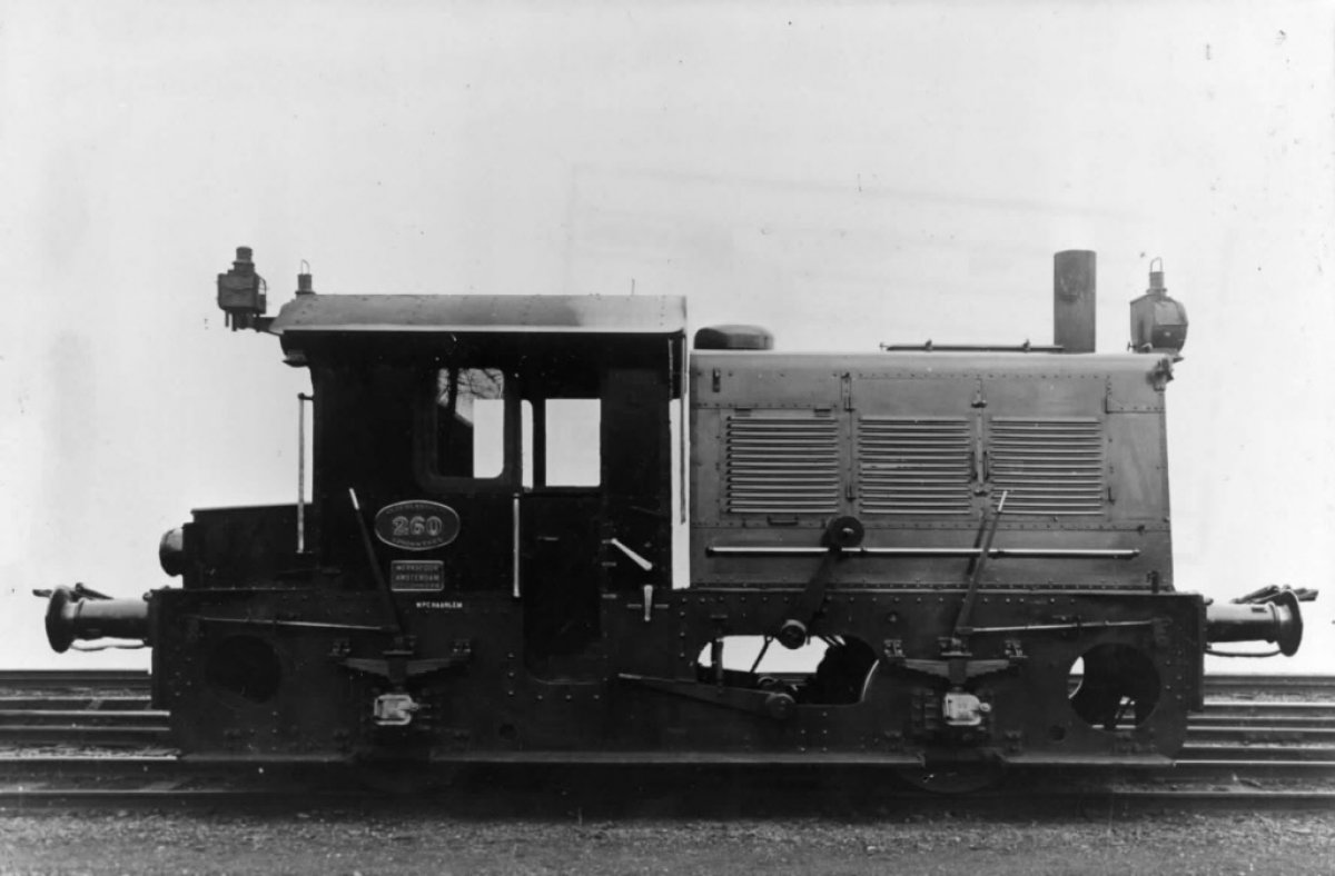

Voor vergelijking uit het Utrechts Archief:
http://publiek.collecties.hetutrechtsarchief.nl/collectie/beeldmateriaal/Fotografische_documenten/1930-1940/151590?nav_id=0-1&id=1280964118
Ivo

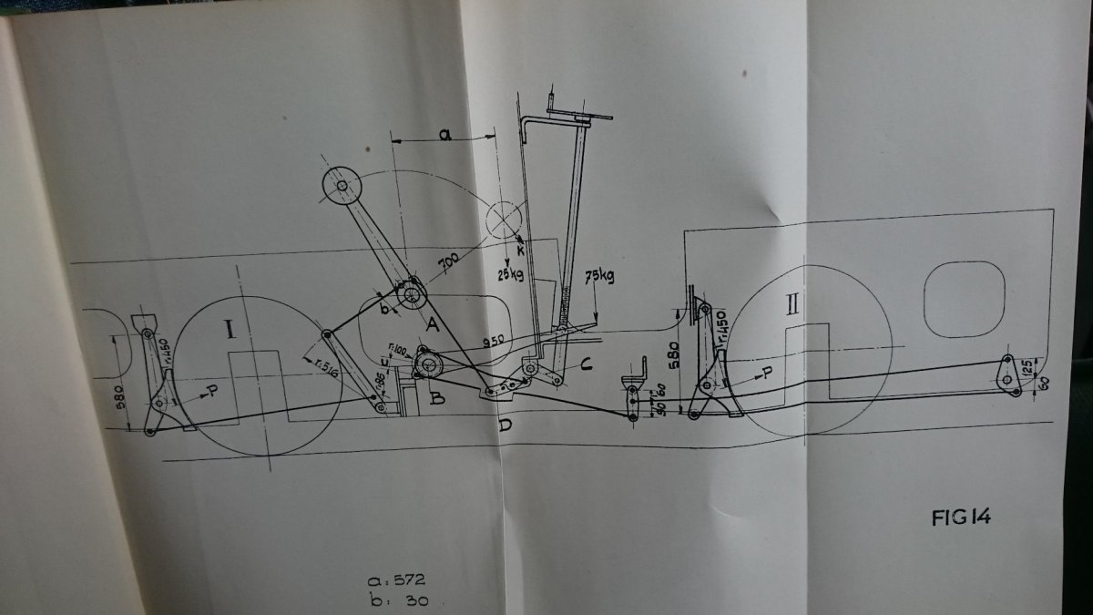

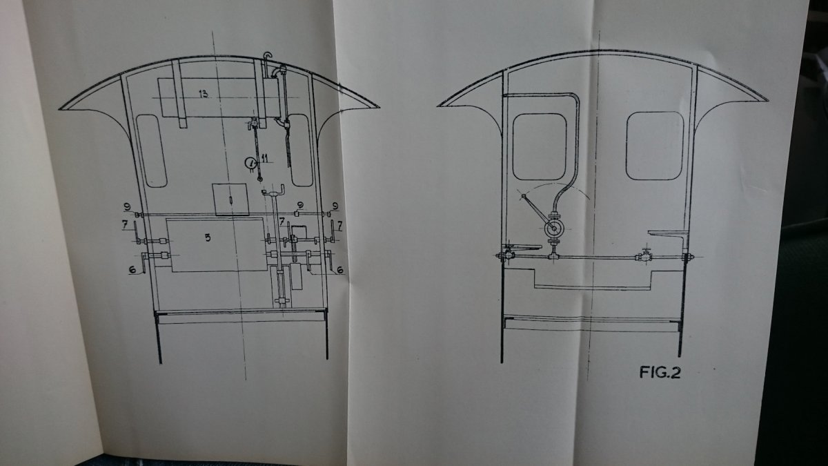

Ivo, het is mosterd aan het eind van de maaltijd, maar ja, zo gaat dat... Vond vandaag op zolder het volgende boekje met tekeningen en instructie van de sik.
Als je wilt, fotografeer/scan ik de rest ook even voor je, wat netter dan hieronder.
Duin aanZee II
Ivo tB
Berichten: 5583
Reactie #178 Gepost op:
29 September 2016, 23:25:57 »
Ben nog steeds geïnteresseerd, ondanks de vorderingen. Ik had ook al het een en ander van e_p gekregen.
Benieuwd wat het allemaal is.
Ivo
Ivo
Berichten: 9203
Reactie #179 Gepost op:
30 September 2016, 00:15:59 »
Prima. Ik zal het scannen voor je.
Duin aanZee II
