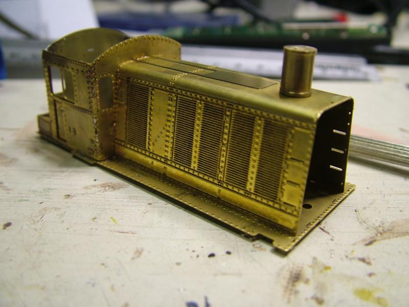

Vandaag ben ik alvast maar begonnen aan één van deze messingkitjes:

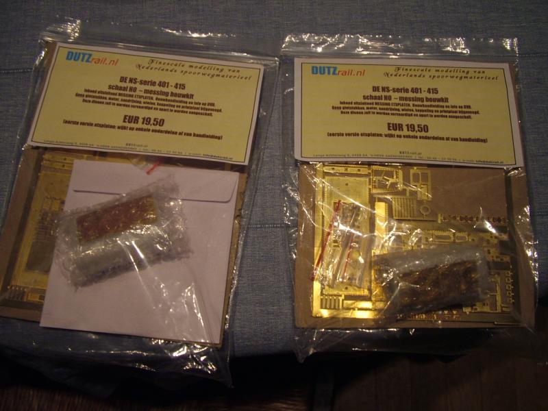

Dit zijn de setjes van Dutzrail van de grote Sik en bevatten enkel het etswerk en niet de extra onderdelen. die onderdelen moet je er zelf nog bij kopen. (heeft iemand misschien een lijstje van alle onderdelen die er nog bij gekocht moeten worden, en waar zijn deze verkrijgbaar?)
Na een uurtje vingers branden:
De schoorsteen is gemaakt door TonM (nogmaals bedankt hiervoor!), hij zit er nog los op.
Word vervolgt.
Bart

De schoorsteen ..... zit er nog los op.
Dat is maar goed ook, want er moet nog een geëtste ring tussen.
De onderdelen die je nodig hebt, kom je vanzelf tegen als je de bouwbeschrijving doorneemt.
Een deel is niet te koop en moet je zelf maken of laten maken. Dat zijn voornamelijk de gegoten onderdelen uit de bouwbeschrijving (waarvan je er nu ééntje hebt) waarvan de tekeningen op de CD staan.
Andere onderdelen zijn gewoon in de handel te koop, de meeste bij GM&S:
- Alan Gibson Handrail knobs, Short, Ref. G4M53
- Alan Gibson Diesel wheels 3'2" dia, - Disc, Ref. G4838D (2 setjes)
- Romford wormset 1:40, motoras 2 mm, wielas 1/8"
- Mashima 1424 motor
- Stoomfluit Philotrain 870/50401
Verder ontbreken in de set die jij hebt de stukken lood die je volgens de bouwbeschrijving moet gebruiken. Daarvoor kan je een stuk daklood van de bouwmarkt gebruiken, waarvan je dan zelf stukjes op maat snijdt.
Misschien vergeet ik nog iets, maar met dit lijstje kom je al een aardig eind.

P.S: Volgens mij ben je iets vergeten. Je had moeten beginnen met twee moertjes over de gaten op de voetplaat te solderen. Die zijn nodig om later met boutjes het onderstel met aandrijving vast te kunnen zetten. Zoals de loc nu op de foto staat, kan je het volgens mij alsnog doen; als je de voorkant dicht hebt wordt het echt een uitdaging.

Ik heb nog even iets verder gekeken dan mijn neus lang is (en ik heb toch niet te klagen) en een aanvulling gemaakt op mijn lijstje hierboven:
- Sluitseinijzers, lang, Philotrain 870/10402
- Sluitseinijzers, kort, Philotrain 870/10401
- Vierkante aslagers (hornblocks), bijvoorbeeld uit een set MJT4003
- Aslager-ringen MJT 4007 of GM&S catalogusnr. MRAXFB32
- Locomotiefbuffers Philotrain 870/10101
- Loclantaarns Philotrain 870/50603 of 870/20002 (bij die laatste zit ook een fluit, dus dan kan 870/50401 uit het eerdere lijstje vervallen).

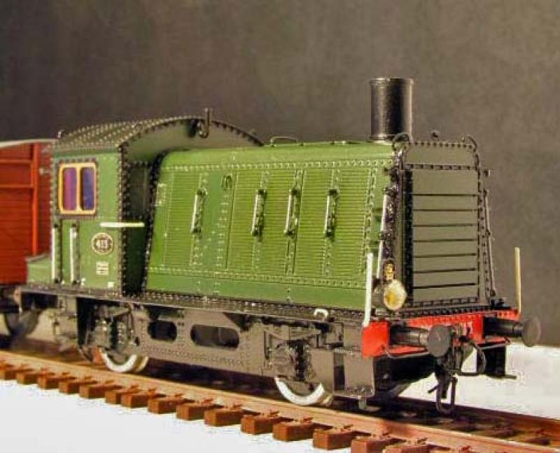

Hier mijn eindresultaat ;D

Herman, mooie 413. Kun je dat schoren alsnog doen? Het lijkt me een groot voordeel van messing bouwen, dat je alles nog kunt bijbuigen en corrigeren, evt onderdelen lossolderen en opnieuw bevestigen. Dat moet wel vóór het aflakken gebeuren.
Kleine opmerking: je platte buffer moet rechts, de bolle links.
Een ezelsbruggetje:
PR = Plat Rechts en
Bol links. Als je er neus tot neus voor staat.
Of heb je de pic gespiegeld?

Ik vind het prachtig gebouwd, maar die klinknagels.
Ik vind ze wel erg nadrukkelijk aanwezig.
Het is net of ze te groot zijn.
Wim.
