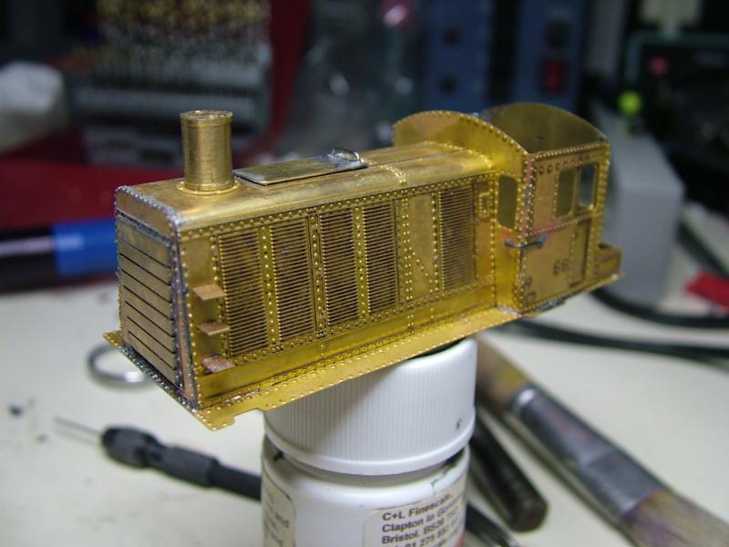

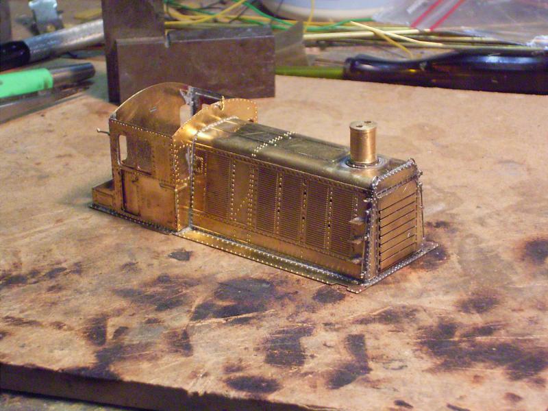

Hier de stand van zaken (de laatste paar dagen helaas geen tijd gehad om verder te bouwen):
Tips en/of opmerkingen zijn altijd welkom!
(ja, de opstaptreden op de huif staan nog wat scheef op de foto, dat is inmiddels aangepast.)

Netjes!
Jammer dat je de lamellen er al in heb zitten. Ik heb ze opengezet, staat net even beter
btraornsuhobcd
Berichten: 1242
Re: BNLS-Werkspoor Grote sik (NS 400) uit Dutzrail etsplaten!
Reactie #23 Gepost op:
26 February 2009, 21:52:45 »
Ik heb 't wel overwogen, maar uiteindelijk besloten het mezelf de 1e niet te moeilijk te maken.
Maar ik heb nog een grote sik setje liggen! Bij dat 2e kitje ben ik van plan de lamellen open te zetten

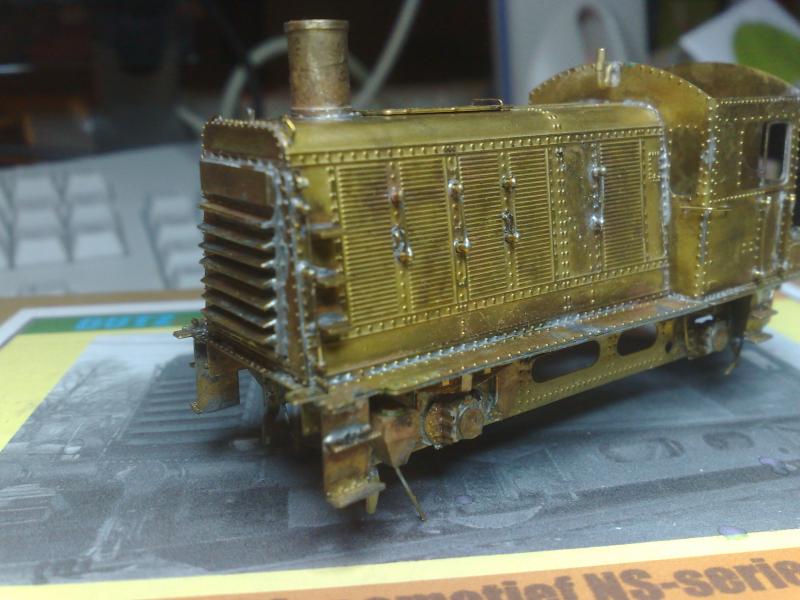

Hoi Bart,
Dat ziet er goed uit!!
Ik ben nog niet zo heel veel verder dan jij hoor. Alleen wat meer van de details aangebracht (onderdelen die jij nog niet hebt
). Aan de andere kant.... jij hebt de plaat op de motorhuif al zitten.
In het tempo waarin jij bouwt, haal je mij echt nog wel in.
Als ik je nog ff een advies mag geven: ik denk dat je het jezelf moeilijk aan het maken bent door niet de volgorde van de bouwbeschrijving aan te houden. Als je later de details gaat aanbrengen, kan je er een stuk moeilijker bij doordat er al "grote" stukken in de weg zitten.
Hier het gevraagde plaatje, net gemaakt. Ziet er nog een beetje smodsig uit, maar dat wordt beter als na het bouwen de korrelstraler er overheen gaat. Zover is het trouwens nog lang niet.
Ton
