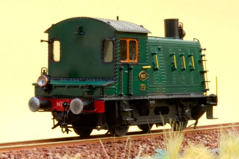

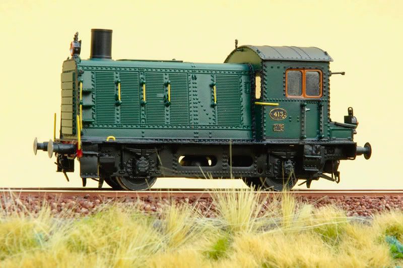

Na maanden van noeste arbeid eindelijk een loc NS serie 400 gereed. Is gebouwd van messing met een klein Faulhaber motortje en worm/gear overbrenging. Verder Philotrain onderdelen zoals loclantaarns, stoomfluit, koppelingen en buffers. Nummerplaten zelf geëtst.

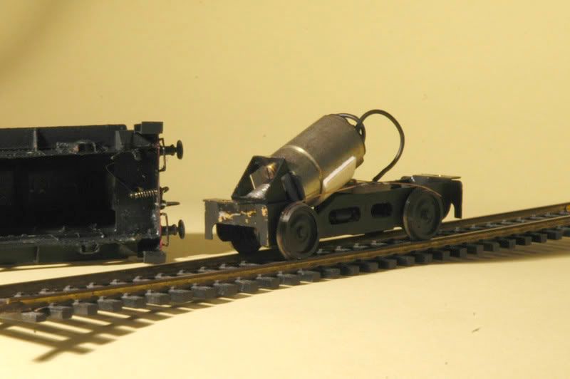

Ik heb geen foto's van de bouw, maar nog wel een eerdere foto van het frame met motortje.
Dit is van de eerste versie die nog wat schoonheidsfoutjes had. Ik ben voornemens om er nog een te bouwen en verder te verbeteren, ook kijken of er nog een decoder in past. Verder maakt hij nog erg veel lawaai door de worm/gear overbrenging (ratelgeluid), dus daar moet nog wat aan gesleuteld worden.

Ik heb zelf in Autocad ontwerp gemaakt (tekening uit Modelbouwer), en na lang zoeken in Engeland een professionele etser gevonden die bekend is met modelrailway. In Engeland zijn veel meer messing kit leveranciers en dus ook etsbedrijven. Zelf etsen was ik niet tevreden over. Is erg moeilijk om gelijkmatig te etsen met die bakken van Conrad.

Begrijp ik het nu goed dat die klinknagels en roosters in de messing plaat geëtst zijn.
Groeten Jan.
Inderdaad de rooster zijn geëtst en de klinknagels ook.
Schitterend model. Heeft hij een star chassis of is er iets van compensatie aan boord?
Zijn leuke locs, die 400's. Zo lelijk dat ze mooi zijn. Ik zou er zelf ook wel 's eentje willen bouwen, maar dan in N.
Achter heeft ie hornblocks zodat er enige compensatie aanwezig is. Voor is een vaste as. In schaal N is erg moeilijk. In H0 is het al priegelwerk en moet je veel details weglaten.

Ik heb nog een paar foto's genomen vanmiddag. Gelet op de pos. reactie plaats ik ze maar hierbij:
