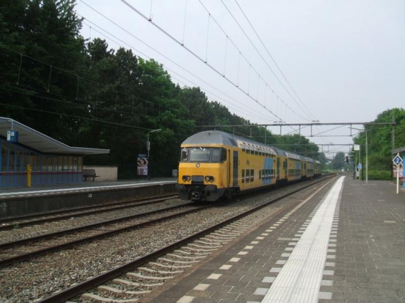

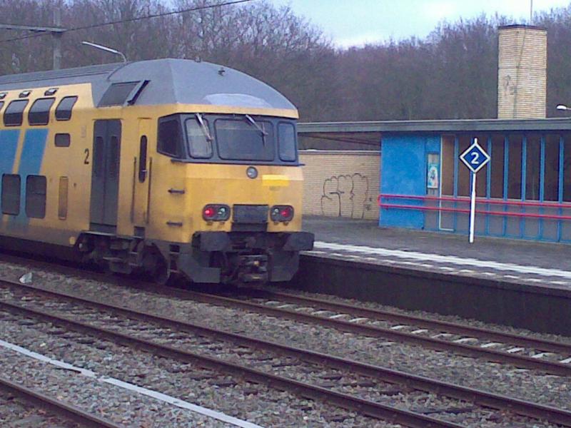

Hey die Romar,
Gaat lekker zo met bouwen, doe je goed.
Ik heb nog wat foto`s van bij ons uit Santpoort vandaan.
deze is van mij
en deze komt van het internet af.
Bron:
http://www.stationsweb.com/station.asp?station=santpoortnoord
(Daan Bakker)
Groetjes,
En ik blijf je volgen.
BArt

Citaat van: BArt op 20 February 2009, 23:52:46
van mij dus en alweer zonder bronvermelding die duidelijk op stationsweb staat aangegeven! beetje jammer bart.... :-|
