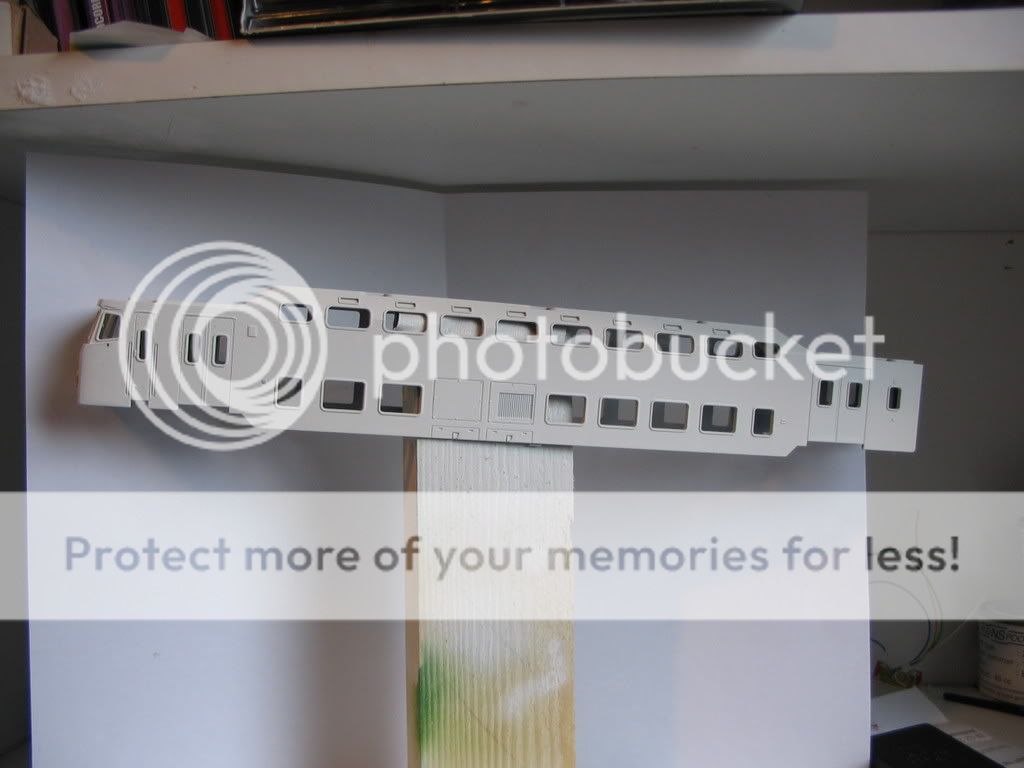

Vandaag is het dan zo ver, de eerste laag geel is er op gespoten  :)
Nog even een beter plaatje van de primer.
klik
De eerste laag geel zit er op, de laag is nog nat op de foto. Het gebruikte geel is van kleinspoor.
klik

Bart Mestrom
  • Berichten: 1495
Re: BNLS-Werkspoor - van DDM naar DD-AR
« Reactie #17 Gepost op: 26 February 2009, 17:54:41 »
Ziet er goed uit. Ik blijf het volgen. Vind het heel interessant!! :D

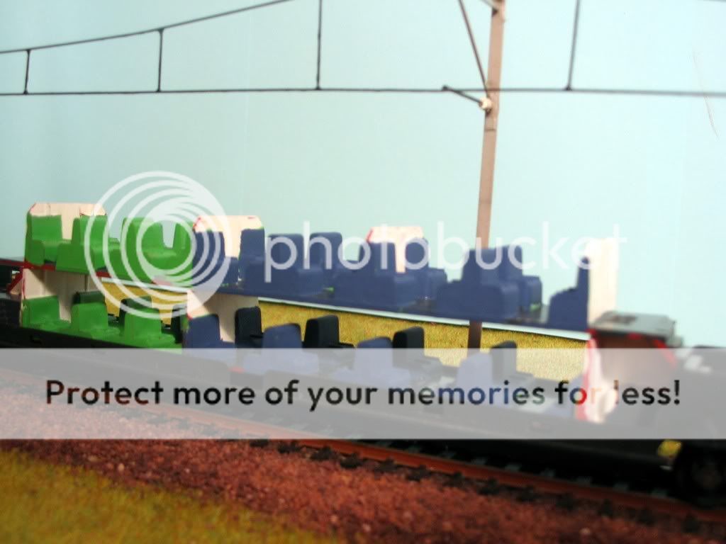

Klopt, deze zijn bauw. Ik zelf gebruik hier voor Revell Matt 56.
Hier een foto van een -duidelijk- met de hand geschilderd interieur.
