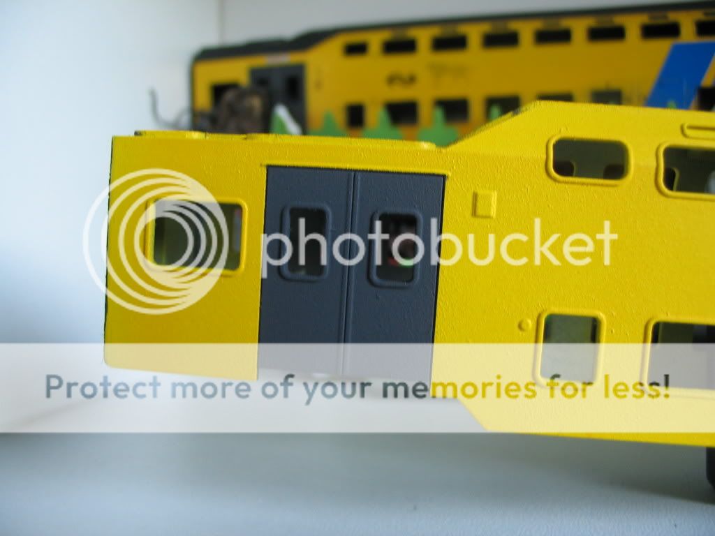

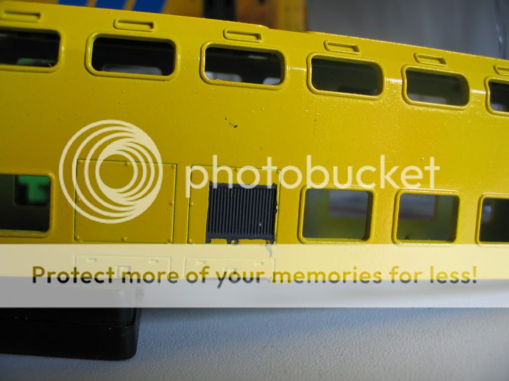

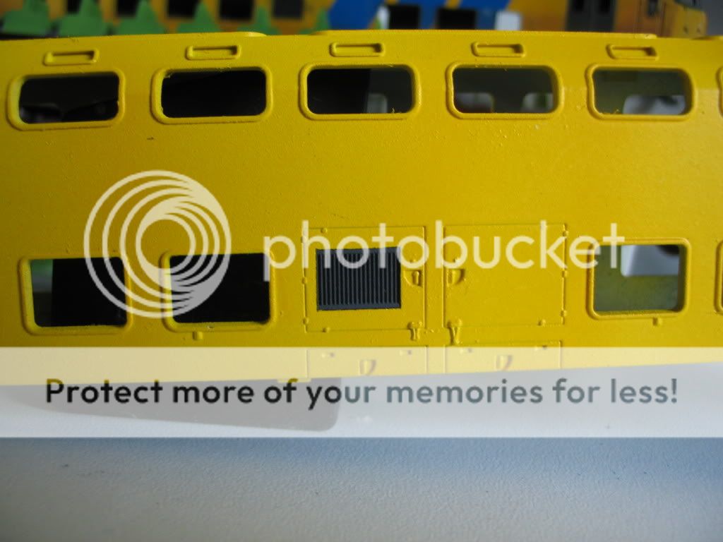

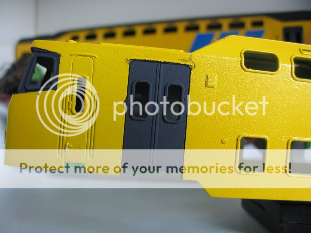

ik wacht op het moment op revell airbrush cleaner.
De verf gaat van de kap af, het is nog niet echt super strak, en bij het spuiten van het grijs is het niet helemaal goed gegaan.
Het meeste kan er nog wel mee door, zoals dit:
Volgende keer alleen eerst blauw spuiten, want dat komt over het rooster heen.
Dit is dan weer wat minder:
Maar ja, leer momentje. ;D
Volgende keer beter.
Door de foto's naar je adresbalk te slepen worden ze groter, en kun je ook gelijk zien waarom ik het over nieuw wil gaan doen.
Romar

Zonde Romar,
Hoe denk je zelf dat dit gebeurt is ?
Kunnen wij ook weer van leren :D
Gr. Remco.

« Reactie #39 Gepost op: 23 March 2009, 18:52:29 »
Ik zou zeggen voor 90% de verf te dun gemengt.
Want aan de andere kant heb ik een andere meng verhouding gebruikt en daar is alles wel goed, op een klein afplak foutje na(boogje).
De overige 10%, ik noem het maar onhandigheid van me zelf, en onervaren, dit is namelijk de eerste keer dat ik een kap geheel overspuit.
Maar ja, zit er niet zo erg mee. Natuurlijk is het jammer, maar je leert van je fouten, of dat zeggen ze in ieder geval  :P
Als de cleaner binnen is, en de verf er af is , is het weer tijd voor een update denk ik maar.

Romar,
Heb je de kap goed schoongemaakt/ ontvet voordat je het geel aangebracht hebt en spuit je in een cabine/ igg een stofvrije omgeving?  :)
Het geel is een beetje "pukkelig"  ???
Romar
  • Berichten: 3837
    • Driehuizen in 1:87
Re: BNLS-Werkspoor - van DDM naar DD-AR
« Reactie #42 Gepost op: 23 March 2009, 19:12:19 »
Citaat van: Gerard van Rekum
Waarom denk je dat ik het opnieuw wil gaan doen ;D :P.
Kap is ontvet ja. De spuitcabine zou beter kunnen, maar ik zit er ook over te denken een betere te maken.
Ik zelf denk dat het pukkelige nog wel eens van de KS primer kan zijn.
Maar daar kom ik snel genoeg acher als de Revell airbrush cleaner binnen is.

« Reactie #43 Gepost op: 23 March 2009, 19:38:41 »
ok... vreemd dat betrekkelijk "veel" mensen problemen hebben met KS primer... zelf niets geen last van  :-|
« Reactie #44 Gepost op: 23 March 2009, 19:58:53 »
KS geel is vrij berucht als ik het zo mag noemen ;D
De ene keer hecht de verf niet goed waardoor je het er zo af trekt na wat afplakken, de andere keer dekt de verf na 6 nette lagen pas en soms is de laag niet echt strak (zoals hierboven te zien).
Daarom gebruik ik tegenwoordig gewoon humbrol gloss 69, een prima alternatief, en nooit problemen mee gehad! (y)
