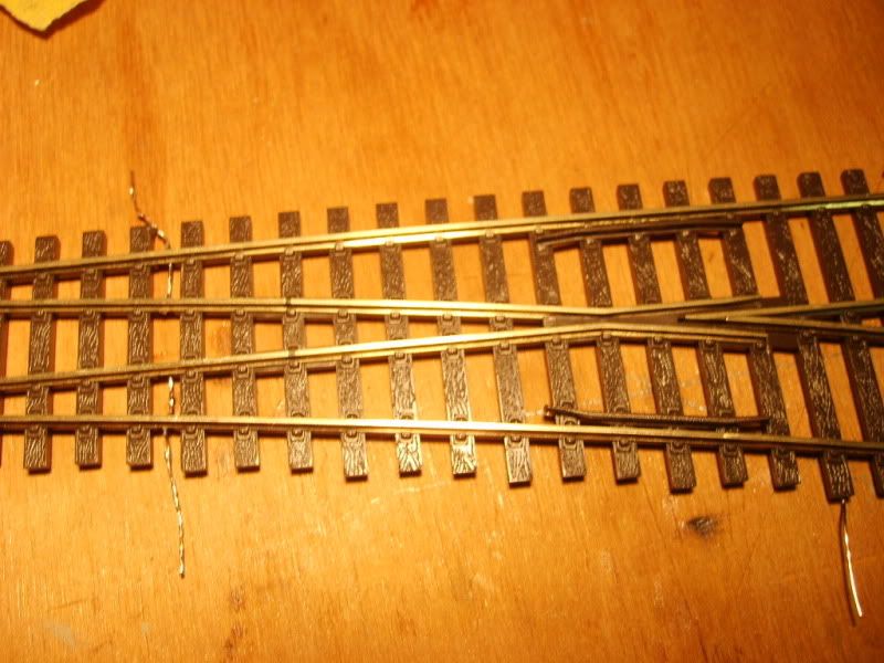

Alleen als de tongen 1 geheel vormen met het hartstuk dacht ik een zekerder geheel te hebben. Dan moet ik dus ook de "jumpers" aanbrengen, zo niet zouden de tongen onvoldoende contact kunnen maken indien ze niet goed aanliggen.
Ik heb Turtoise motoren, die drukken de tong hard genoeg tegen de rail aan.

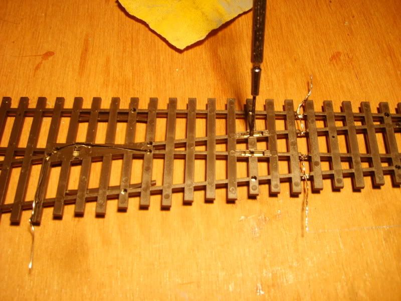

De foto's:
Bij de schroevendraaier breek ik de jumper weg.
De draadjes heb ik iets hol gebogen zodat ze later zoveel mogelijk in de ballast verdwijnen. Nu kan ik als de wissels al liggen de boel aansluiten en hoef ik niet heel precies gaatjes voor de draadjes onder de wissels te boren, werkt wat makkelijker bij wisselstraten
Groet Stephan.
Sven, ik ook. Gekozen vanwege hun betrouwbaarheid en grote aanlegdruk. Helemaal goed ;)

Oh ja, ik gebruik wel puntstukpolarisatie met de wisselmotor, maar dat was waarschijnlijk al wel duidelijk.
Groet Stephan.
