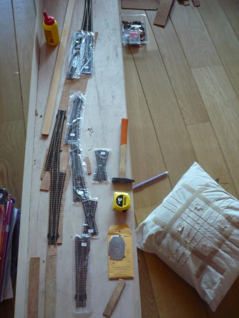

Eerst vorige week maandag het hout gehaald. De ruimte die ik heb is 2,44 meter bij 35 cm. Omdat de baan in principe niet vervoerd hoeft te worden de plaat uit 1 stuk laten zagen. Voor de eenvoud er 3 panlatten onder gelijmd en gespijkerd (Sorry Jos....op deze smalle lengte gaat dat wel). Beter was Multiplex geweest, maar zoals al gezegd; het heeft niet veel te lijden.
Dat ziet er dan zo uit (26-01). De beide plaatjes zijn bedoeld om de lade-mechanismen aan te bevestigen zodat ik het geheel uit kan schuiven als er gereden moet worden (Deze beide mechanismen had ik nog uit een voorgaande oude keuken):
Daarna de plaat naar binnen gezet en de wissels er als voorlopig plan opgelegd. Hierbij is mooi het "Timesaver" plan te zien (=omloopspoor), ook kon het precies zo gelegd worden dat er aan beide kanten ongeveer 60 cm overbleef bij de kortste sporen:
