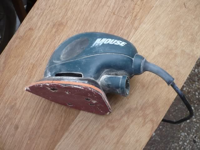

Dan maar nieuwe maken. Deze 2 cm breder gemaakt, echter bij het schuren er van heb ik ineens een dooie muis  ;D ;D: Met veel gespetter en rook overlijd deze in mijn hand....:

R.I.P MOUSE Schuurmachine...............

Zoiets..... Maar voor 47 euri's weer een nieuwe! Kan weer mooi een tijdje mee ;)

Welk een toeval, hier ging de mouse onlangs ook over de kling. En dat zonder toedoen van de kat. Die is daar veel te lui voor.

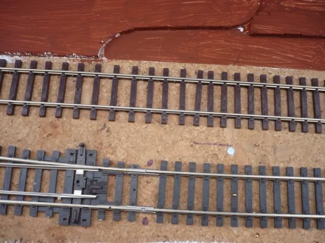

Voor het niet-hoofdspoor (het achterste dus) had ik vandaag iets anders in petto. Zoals al in de beginfase van deze draad te lezen is heb ik code 100 gebruikt. Dat is ietsie grof, dus de zijsporen kun je dan mooi 1 profielhoogte minder nemen, en dat is code 83. Vandaar dat ik die vanmiddag heb gehaald.
Omdat het een nevenspoor is wilde ik de biels afstand groter hebben. Daarom alle bielzen doorgesneden en opnieuw op de staven gepositioneerd en gefixeerd met superlijm. Een redelijk hels karwei, maar wel met een mooi resultaat:
Klik
Hier is dat mooi te zien. Het bovenste spoor is links al aangepast en rechts nog niet:

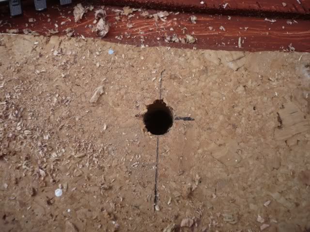

Daarna de 3 wissels. Daar moest eerst nog een aantal gaten geboord worden, daarom alle 3 wissels verwijderd. Wel eerst d.m.v. een kruis het hart van de gaten afgetekend. Daarna geboord, begonnen met 3 mm, daarna 7 en tot slot 9. Moet genoeg zijn:

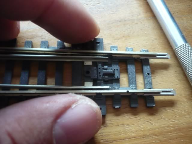

De gebruikte Peco wissels hebben een "klik" in de wisseltongen, die worden namelijk tegen de staven gedrukt. Dat wil je niet met een motoraandrijving, dus moest het veertje er uit. Hier het dekseltje waar het onder zit:
Klik
Na de lipjes weggebogen te hebben met de punt van een mesje en het dekseltje gelicht te hebben zie je dit:
Klik
En verwijderd:
Klik
Weer dicht gebouwd en nu los bewegend:
