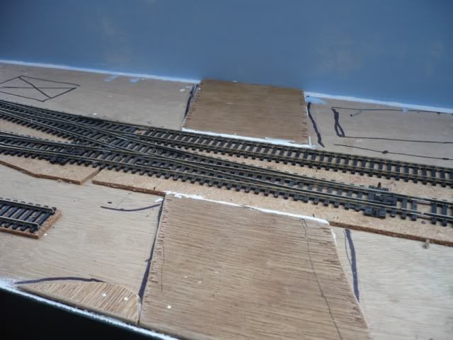

Zo, toch nog even tijd gevonden...... normaal zou ik vandaag af komen maar ik moet 2 nachten extra. Dus na het opstaan vanmiddag toch bakje 2 maar even naar buiten gedaan. Daarvan de frieslijst op maat gemaakt (er stak nog een stukje uit) en in de grondverf gerold:
Klik
Daarna de uitgetekende stukken op hoogte gebracht zoals de weg e.d. Dit doe ik met 3,5 mm multiplex. Later kan ik hier de weg op maken, daarvoor ligt nog een setje van Walthers. Mocht dat niet genoeg zijn kan het altijd nog van normaal styreen gemaakt worden.
Hier de eerste weg:
Klik
En hier het overzicht. Achter de sporen tegen de achterwand komt links een normaal huis en rechts een fabriekje. Aan de voorzijde komt bij de linkerweg het overweg huisje en rechts het weg restaurant:
Klik
Tot zover weer. De opgebrachte delen breng ik nog wel even in de grondverf.
Ziet er al aardig uit, nietwaar? ;)

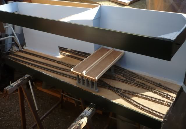

Kleine update; de modules zijn op uiterlijk praktisch klaar. Alleen van de 1e bak moet het achtergrondje nog een keer, hier zitten wat scheurtjes van het hout in.
De 1e module:
Klik
En de 2e:
Klik
Ik vind ze er mooi uitzien en ben erg tevreden. Zo dadelijk even de Tortoises ophalen zodat die er morgen onder kunnen.
