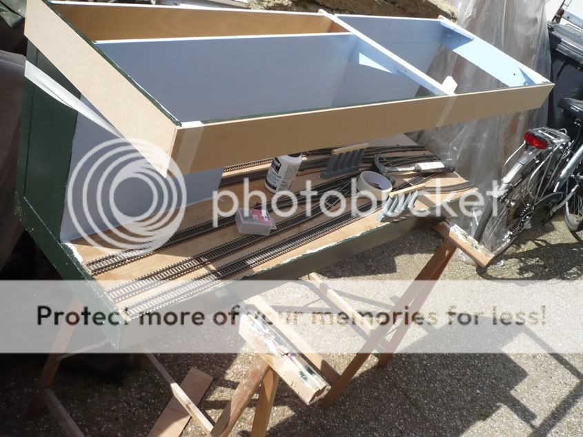

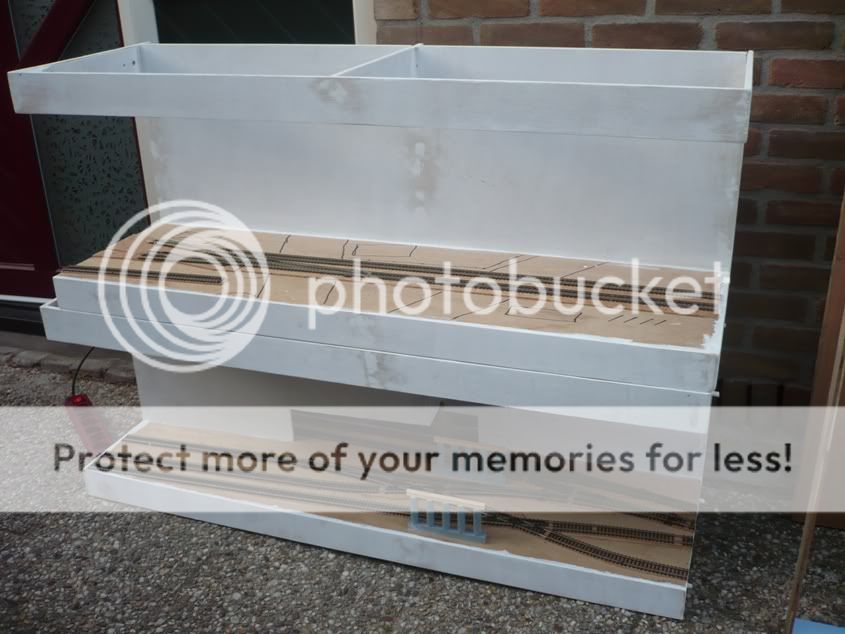

Re:"Ik bouw een H0 boekenplank-testbaan!"
« Reactie #110 Gepost op: 17 August 2009, 17:42:36 »
Hallo allemaal,
Vandaag had ik me voorgenomen om, als ik na de vroege dienst thuis zou komen, de beide bakjes in de grondverf te gaan zetten. Wat schetste mijn verbazing toen ik zag dat mijn vrouw dat al gedaan had voor mij:
Klik
Lief he? ;D ;) Scheelt veel tijd. Inmiddels heb ik de spijkers weggedreven, en zo dadelijk schuur ik ze nog even zodat de gaatjes dicht geplamuurd kunnen worden.

Zo, even een mini-update.
Gisteren zijn de bakken van kleur voorzien. De achtergrond van de 2e bak vanmorgen geplamuurd, hier zitten kleine scheurtjes in van het multiplex, en dat zie erg goed. Dichtmaken dus. Maar eerst hoe ze er bij stonden met alleen grondverf:
Klik

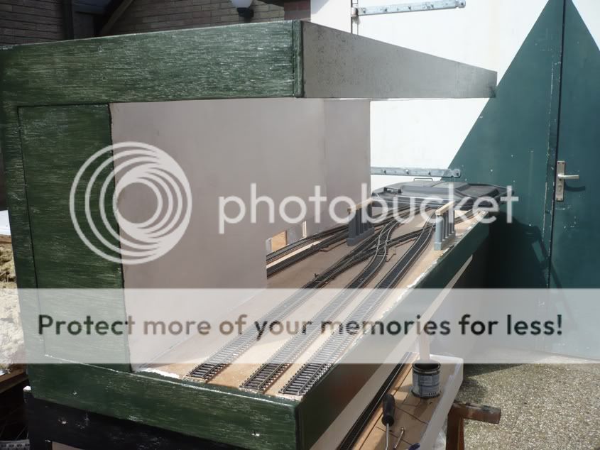

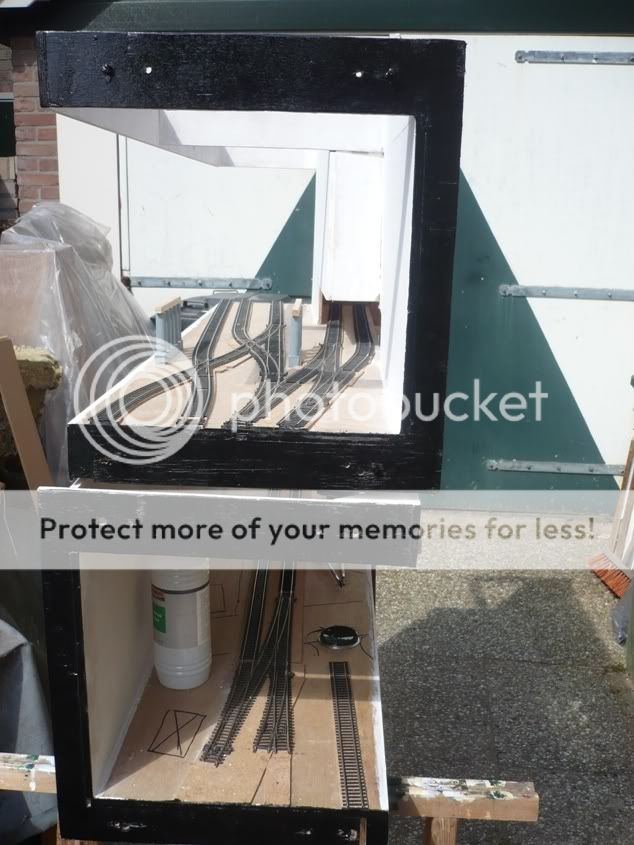

Daarna de kopeinden waar gekoppeld wordt zwart gemaakt. Bij Metusa Junction had ik dat niet gedaan en met de tijd zag ik steeds meer houtkleur door kieren. Niet mooi dus. Hiero:
Klik
Daarna 1x de kleur (Histor grachtengroen):

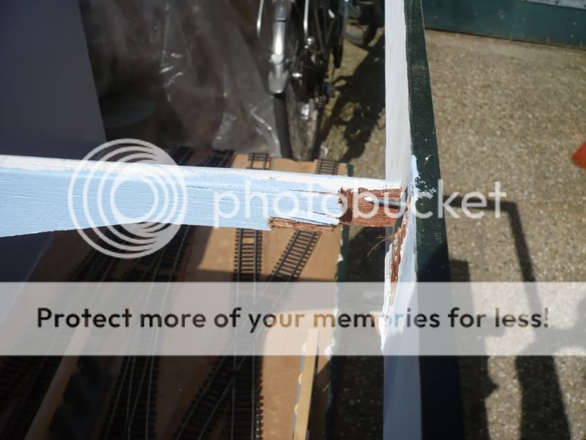

En toen moest er ruimte gemaakt worden voor de TL's..... had ik dat maar eerder gedaan. Maar goed, niet dus. Het ging niet helemaal naar wens:
Klik
Na reparatie. Dit is straks weer net zo sterk als voorheen, zeker als het "dak" er op komt:
Klik
En als laatste de frontjes. Ik vond de 2x geschilderde frieslijst niet mooi. De houtnerf van het multiplex bleef doorschijnen. Hier dan ook 3,5 mm MDF tegenaan gezet:
Klik
« Reactie #114 Gepost op: 19 August 2009, 15:18:36 »
Daarom gebruik ik dus altijd MDF. ;)
« Reactie #115 Gepost op: 19 August 2009, 16:29:50 »
Ik zie dat je spijkers gebruikt hebt en dat het hout toen gespleten is (bovenkant van de bak). Even een gaatje voorboren en dan een schroef erdoorheen is veel steviger en de kans op splijten is een stuk kleiner. Zeker een spijker op zo'n T-stuk zal niet goed houden.
« Reactie #116 Gepost op: 19 August 2009, 22:54:13 »
'T materiaal was gewoon te dun..... ;) en ja, even voorboren misschien? ::) ;D
De reparatie is inmiddels opgedroogd, net voor het weggaan had ik de overgebleven ruimte nog even vol laten lopen met houtlijm. De bak kan nog steeds op dat punt opgepakt worden, dus er is zeker nog wat sterkte aanwezig.
Maar bij volgende bakken zal ik deze constructie zeker aanpassen.
Zeker Jaap, maar die discussie heeft al eens gelopen op dit forum. MDF is prachtig spul, maar constructief vind ik het persoonlijk helemaal niks. Veel te zwaar in het eindresultaat, en te gevoelig voor eventuele nattigheid. Als afwerkmateriaal is het juist wel weer geweldig. Als ik zie hoe strak het nu al is geworden na enkele laagjes verf is het prima spul om te gebruiken. Maar nogmaals, alleen in de afwerking.
