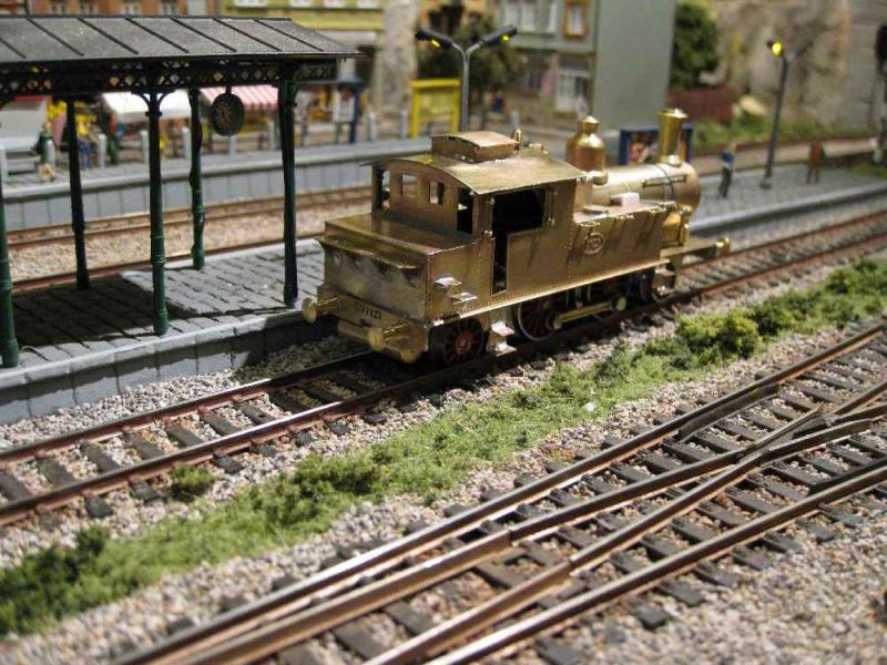

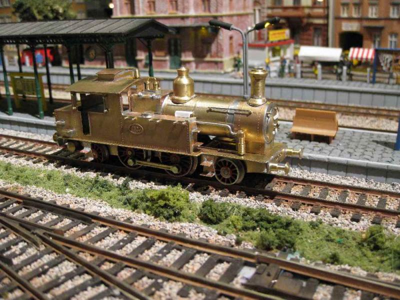

Inmiddels weer wat opgeschoten met mijn gepruts.
Op wat details na bijna klaar, ben al begonnen met proefrijden. Dat zal nog heel wat voeten in aarde hebben omdat het geval nog lang niet wil wat ik wil
Hij heeft inmiddels wel een decoder verslonden
, het vervelende is dat ik nog niet heb kunnen achterhalen wat de oorzaak was. Morgen in Houten maar weer een nieuwe kopen.
Groet Gerrit

Ziet er prima uit Gerrit,
Zonde om hem te spuiten, veel foto's maken voor je dat doet.
Ik heb zelf aan scheepsmodelbouw gedaan vanaf tekening (geen kits) maar dan werkte ik hoofdzakelijk met hout en ABS kunststof, dit messing is wel erg duurzaam.
Even over de decoder; let je wel op dat je hem goed inpakt (isoleerd), messing is nl een prima geleider voor electriciteit, er zal wel kortsluiting opgetreden zijn.
Bovendien lijkt de lok me tamelijk zwaar, het zou ook overbelasting geweest kunnen zijn, ik zou er een beveiligde decoder inzetten. (tams ldg33 goede ervaringen mee, kun je de max stroom instellen).
succes met het vervolg, Albert

Even een berichtje van de stand van zaken:
Het nummer van de loc is :7123, had ik al bij het etsen aangebracht (schild en bufferbalken).
Het opblazen van de decoder had ik waarschijnlijk zelf veroorzaakt bij het proerijden, is zó gebeurd met een metalen lok
Dat proefrijden ging niet erg goed en had nogal wat ontsporingen tot gevolg. Ik heb toen besloten om een van de hoofdassen kantelbaar te maken. Dit had tot gevolg dat de aandrijving veranderd moet worden en dat er ook een iets grotere motor in moet komen. De ruimte is echter zeer beperkt en zit nog te broeden op een verantwoorde constructie.
Het project ligt daarom tijdelijk op z'n gat. Binnenkort hoop ik met pensioen te gaan en kan ik er alle tijd voor nemen. Nog een geluk dat ik niet onder de 67 maatregel val anders duurt het nog minimaal 2 jaar voordat dat ding rijdt.
De stoomdom is ook nog niet naar mijn zin, maar is een lastig ding om op de draaibank te maken.
Zodra ik weer wat vooruitgang boek zal ik dat zeker melden.
m.v.g.
Gerrit

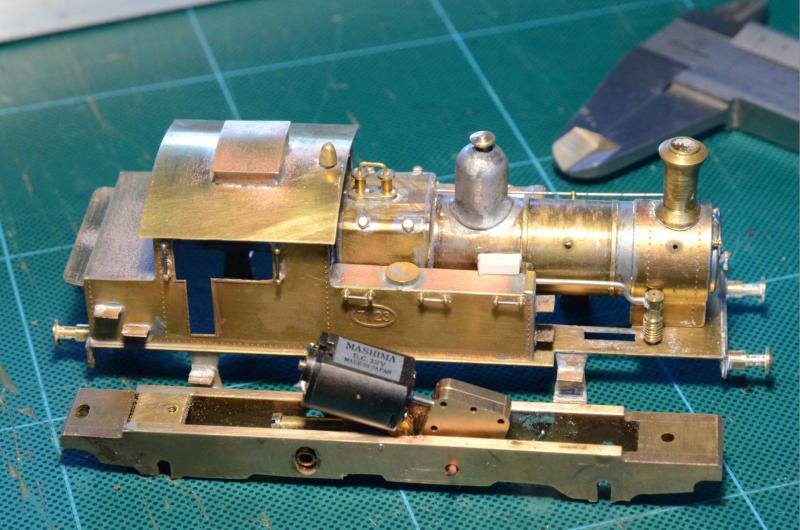

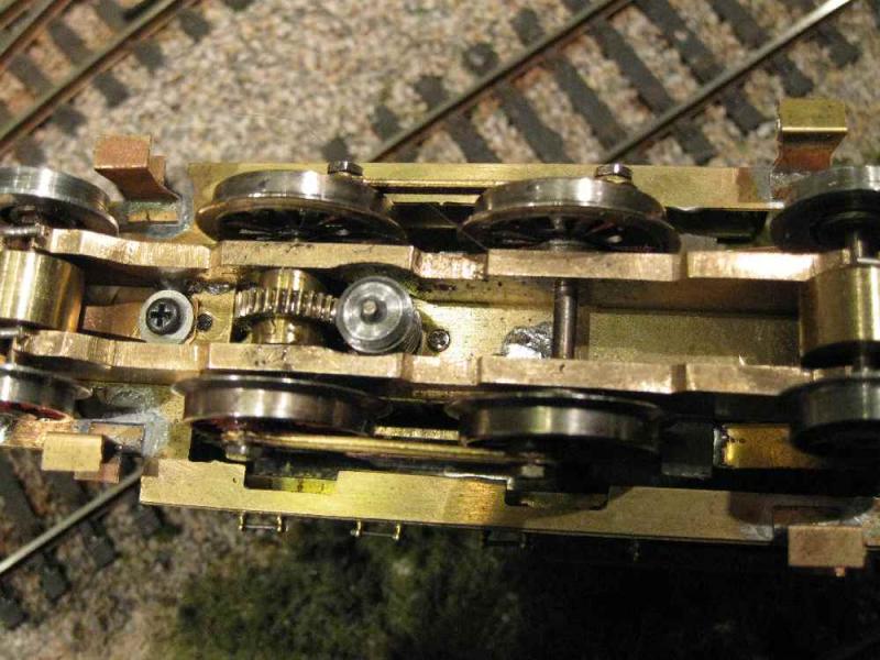

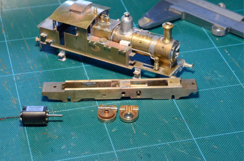

Eindelijk mijn 7100 weer eens uit de diepvriezer gehaald.
De aandrijving die ik oorspronkelijk had bedacht bleek bagger te zijn. Bij Piet Peetoom heb ik een mooi wormkastje gevonden die zonder te veel aanpassingen in het chassis gehangen kan worden. Het is een kastje van Exactoscale, niet goedkoop maar wel bijzonder fraai.
Even het kastje tijdelijk in het chassis gehangen om te kijken af het past.
Het motortje wil ik vervangen door een iets groter type, helaas daardoor wel zichtbaar in het machinistenhuis.
De niet aangedreven as heb ik pendelend gemaakt om de rijeigenschappen te verbeteren.
Van mijn 5500 project had ik nog een (gladde) stoomdom over en heb die voorzien van een "pukkel" (hoe heet zo'n ding eigenlijk?).
Hieronder nog wat foto's van de vorderingen.
Gerrit

met pukkel vaasdom, zonder pukkel gesloten dom
verder lijkt mij het dak iets te groot , met name dan aan de zijkanten.
maar het word prachtig

Dank voor de reacties.
Kan nog wel even duren voor hij kan rijden, moet eerst nog een nieuwe motor kopen.
Het dak steekt aan alle kanten 1,5mm over, dus valt naar mijn smaak wel mee. Lijkt groot zo van boven gefotografeerd.
Gerrit
